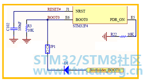

在展开分析时,先看一下采用电路的示意图,如下。 ; X) |" a) K/ I6 M" V$ I
& a6 }, A! n9 P  r% D. [
' y: o9 [- h3 ?# a! @$ ~其中,PDR_ON 采用下拉形式,根据上面介绍,内部电源管理器失能(内部的 POR/PDR 功能关闭)。

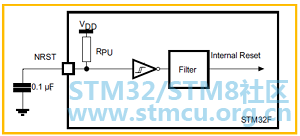

上图为 NRST 部分电路示意图,外部 NRST 引脚外接了 100nF 电容,与内部上拉电阻组成阻容电路,上电和下电时 VDD 和 NRST 信号如下图所示。在上电过程中,VDD 有效时,NRST 依然处于使能状态(低电位),起到了上电复位效果。 但是能够看出,这种电路实现不会达到快速掉电复位效果。2 j, K6 {4 q% R
