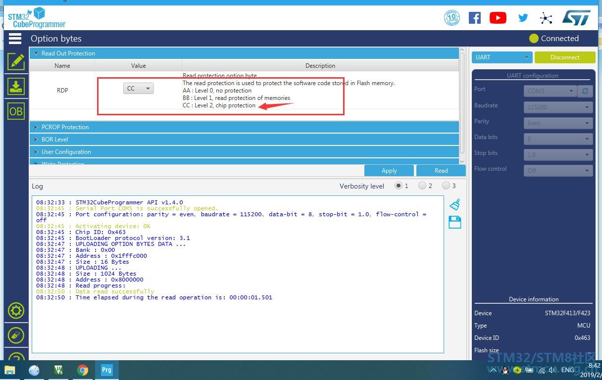

stm32 误设置 RDP 读保护  LV2   chip protection 怎么恢复
误设置后,JLINK 和 STM32cubeProgrammer 都不能用了,想恢复怎么操作,请大神救命!

RDP 读保护 LV2 chip protection 恢复不了了。。。
不可以读取,不可以仿真,但是用过ISP还是可以擦除重新写入的。

只有ISP一条路了,或者你的程序里面有bootloader。

熔丝已经烧断,无法回到原始状态。

就是没有flash寄存器去改它,不是fuse,我恢复过,要不xray要不开盖紫外线

真的没有办法了,手册中有介绍,物理上已经断开了。而且bootloader 在设置读保护后就不能启动了。所以唯一的方式就是换一片,最快最省事

手册是骗人的,其实是flash中的一个字节,系统在启动时会读这个字节,不同就会调整到不同的模式,只要想办法把它擦掉就行,我试过,用大功率x光机,对着芯片照,然后所有flash都没了。都变成了1
