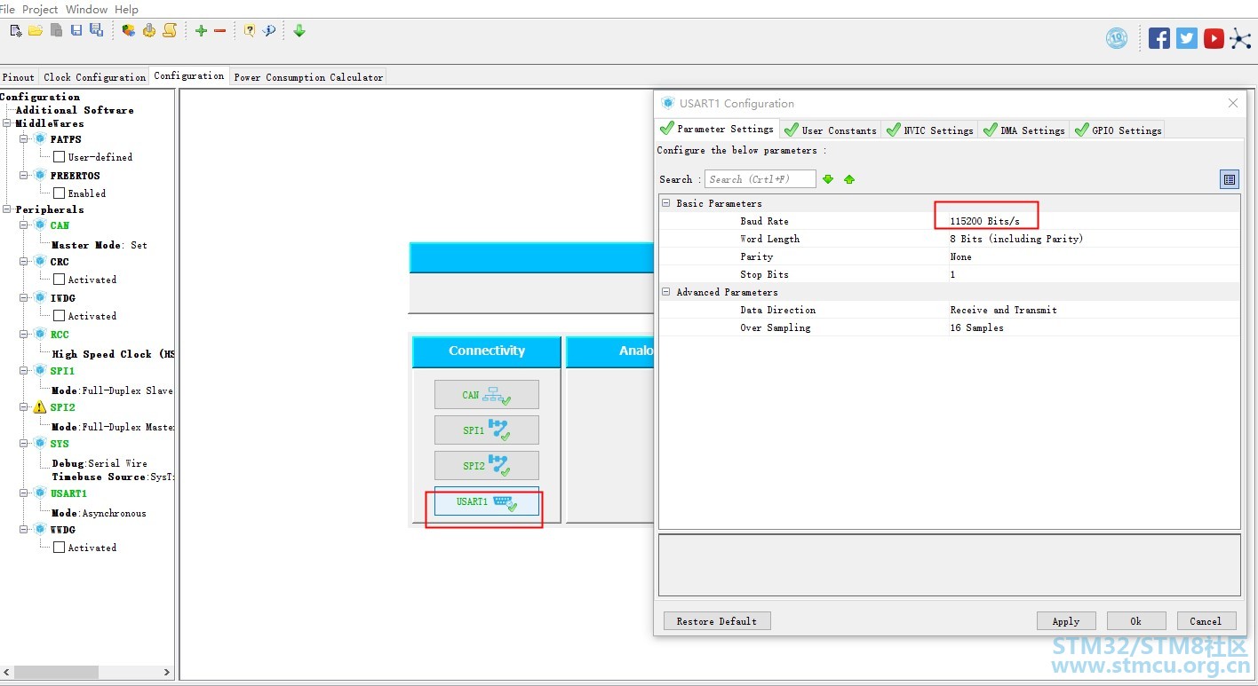

废鱼 回答时间:2019-2-19 16:59:57

zhuoheng 回答时间:2019-2-19 17:23:45
安 发表于 2019-2-19 16:59
在msp中串口初始化时,会设置波特率。也可以通过cm的界面进行设置。
这个我知道,主要是为了不修改配置参数的前提下修改波特率

废鱼 回答时间:2019-2-20 08:37:11
这样的话只能自己写了。把配置代码写在user部分。重新生成时,这部分代码是不会被覆盖掉的。
