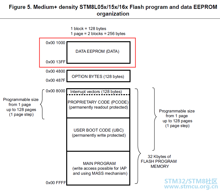

7 E! d, X3 i8 J$ [    使用STM8L050读写内部eeprom测试程序。
. ]4 c8 O+ y, x  w; {1 O0 c7 [; a    STM8L050手册上EEPROM内部空间是256B。
* T6 O3 K4 \, e9 P- r; J    % Y; o9 m) i8 r5 ?  U
    一、手册资料
9 Y* v* C3 L, b- B0 U$ p0 \    ; _: A9 h6 H0 {, [: f
8 m% d3 w6 Z* V* A/ \7 Y7 C/ Q

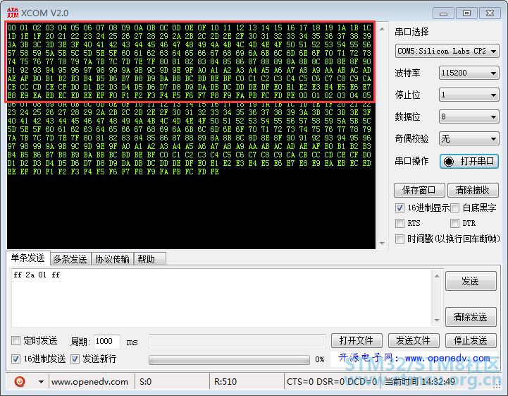

7 u0 M6 q+ u5 Z+ Y& H% w    三、执行结果
  \' G( i; Q( J    ; p& ^# B" Z/ Y8 ^8 V4 H+ f
    串口输出结果:5 |( n" f2 J- b0 |! S5 u
    02.png # b0 D; ]" M3 s8 P( D: G9 r$ Q2 z
1 c9 U) P3 g8 ~! u! h+ u% I' r
' J6 e& V$ \3 ?) }! o& ]
" |$ i, a- |! C/ h! t& |
