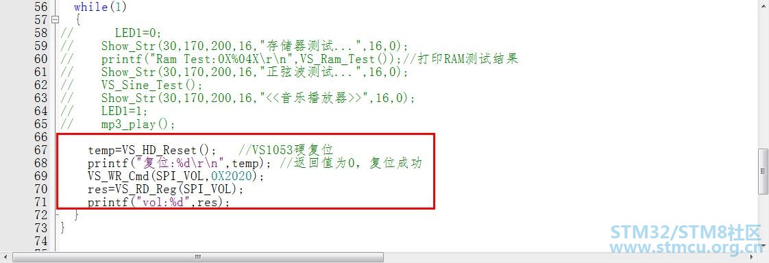

DIY了一个MP3模块,但是不能正常工作,VS1053无法读写寄存器。
主函数测试代码如上图,通过串口查看VOL寄存器的值结果为0.我手头上有现成淘宝买的MP3模块,换上买的之后打印出来vol的值为8224,刚好对应0x2020.DIY的板子是仿照淘宝买的MP3模块做的,几乎一模一样。思来想去,难道是vs1053的数字地和模拟地没有隔开导致的干扰造成的吗?  可是淘宝买的MP3模块的DGND和AGND也是直接连接在一起的啊? 甚是疑惑,DIY的原理图和PCB给出,求大佬看下有没有错误,万分感谢。

Kevin_G 回答时间:2019-2-22 12:18:13
用逻辑分析仪抓一下波形看看

cllmxdsdo 回答时间:2019-2-22 13:36:13
网上买了个逻辑分析仪,还在路上
cllmxdsdo 回答时间:2019-2-23 08:41:18
没人吗,求帮助呀
