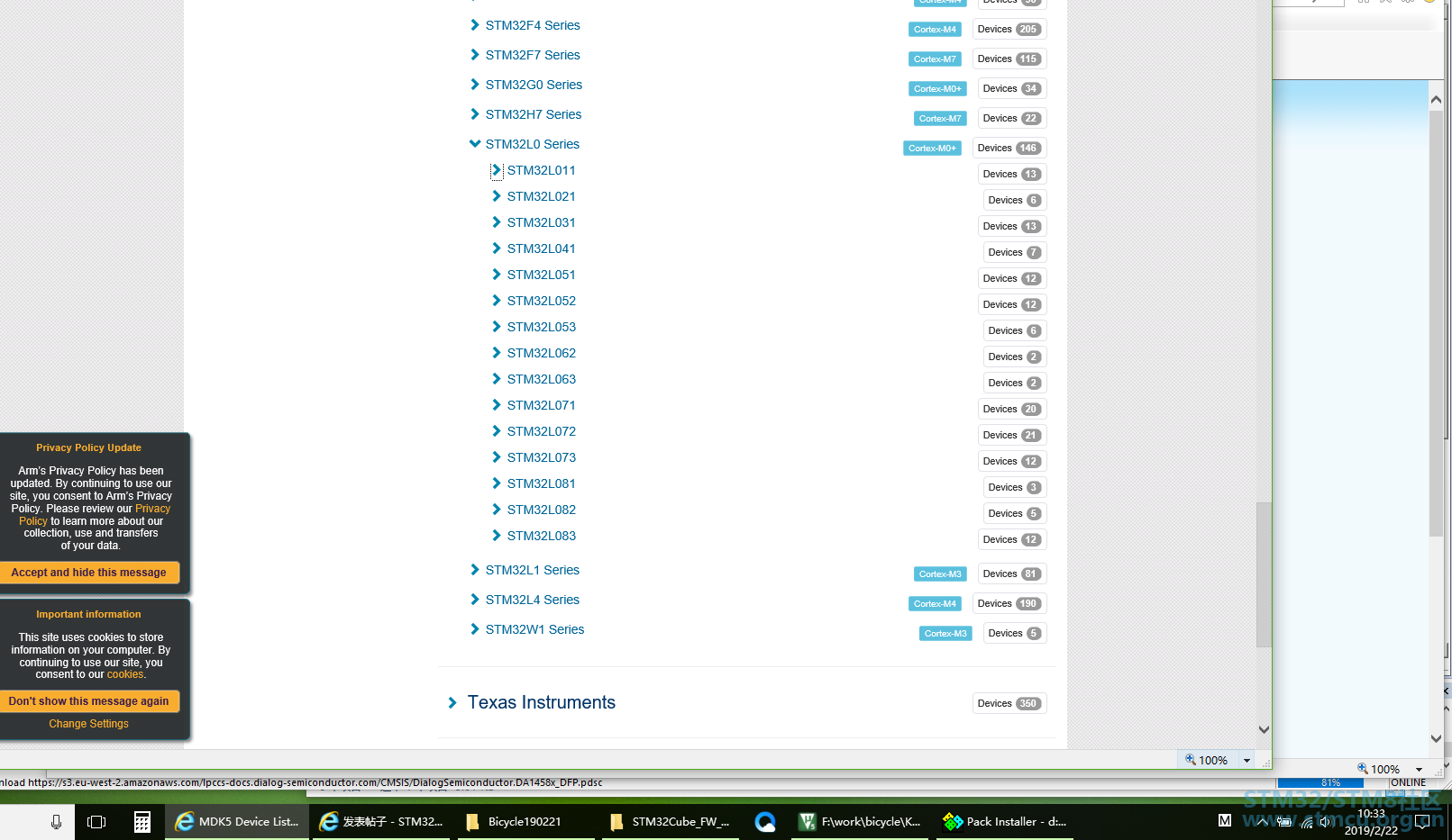

keilc 中没有 stm32L010的芯片型号怎么办?
xhbzjg 提问时间:2019-2-22 10:35 /
  http://www.keil.com/dd2/
  MDK5 Device List  里面下载的stm32L0系统的pack包里面没有 stm32l010的型号怎么办呢?

xhbzjg 回答时间:2019-2-22 10:52:02
keil 官网最新的dfp包,L0 系列下,就是少了L010型号的。

没有就不用,直接用L011开发即可,兼容的

我看了一下好多软件都没有这个芯片的。可以试试011是否能使用。找技术支持解决吧。

xhbzjg 回答时间:2019-2-22 12:44:13
本来用的是011系列的但是容量有点小,所以这次把这个芯片升级了,考虑到价格的因素,才选了010的。
废鱼 回答时间:2019-2-22 17:30:23
楼主可以换这个系列的其他MCU试试。最好还是联系技术支持吧。
