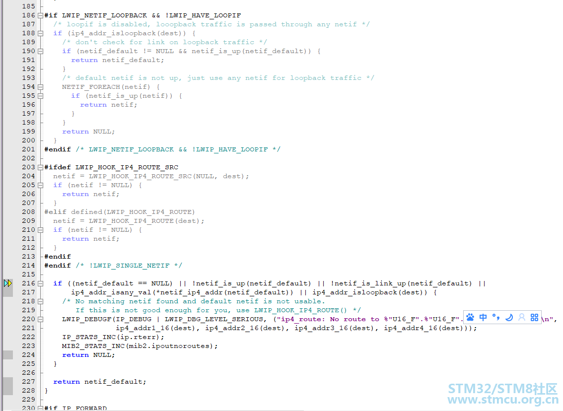

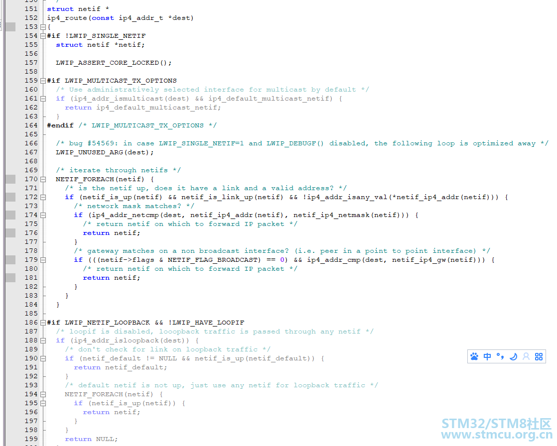

目前根据仿真的情况来看,出现的错误是在这个语句里面
      /* find the outgoing network interface for this packet */
      netif = ip_route(&pcb->local_ip, dst_ip);       // 这个地方返回的是 netif =0
继续追踪程序运行到如下:
程序运行到这个函数里面的 172 行时,条件不成立,程序接着运行到 216行条件成立,所有最终返回了 0 ?
这个地方在使用 LwIP v2.0 版本时是没有问题的,现在使用 LwIP V2.1 版本的就不行了 ???
