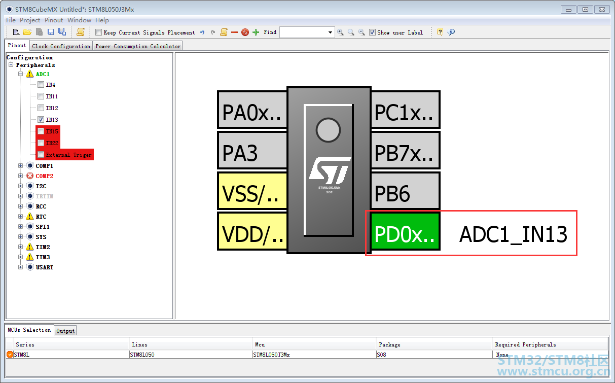

    1.1、使用STM8CubeMX来配置引脚功能7 [3 E7 K* V' U' {3 K6 o& m
    2251.png & q* D: ?) }7 o8 R- [9 ]* ?

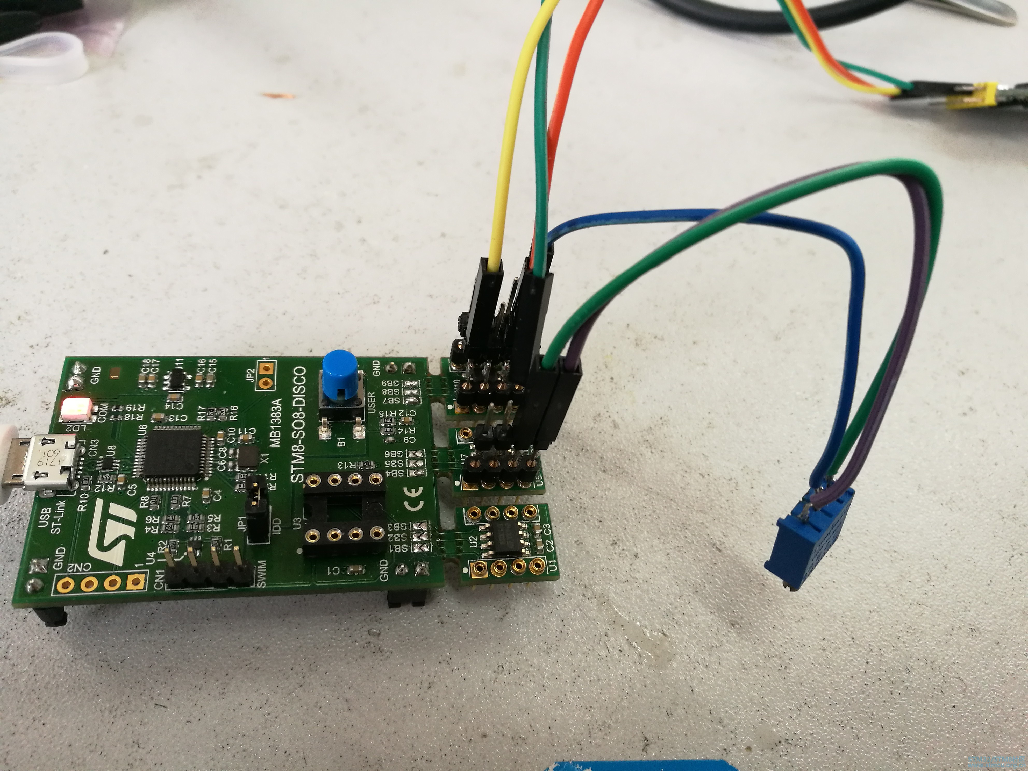

    1.2、硬件连接图# ]! {0 t. }; ^5 h) N5 W
4 T- Z. q6 p! b  {# J- ]3 a( J4 `& L- Q7 A/ A( s. g+ z1 L

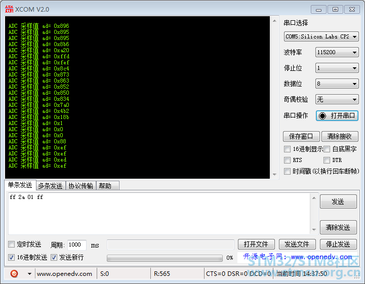

' N) j0 W% C% ]- r! b$ W5 ~    三、执行结果
( @1 u% f- h, O# H4 n& y- p1 D- d% d7 v' T& g4 Q
$ y! \* O* a3 F/ d    串口输出采样的电压值:8 \% r# ~+ x  u' |% ]
    2252.png ; C* s7 l$ P# U5 h9 t
