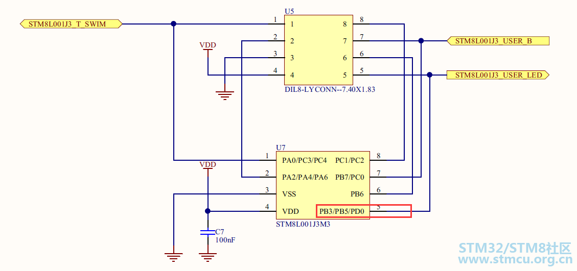

' J4 S7 t0 A, z5 {* i, M    一、硬件部分
* a+ ~5 T% C- u# `$ ]' p2 l
% M; h; }, g0 B/ G  }6 P/ s
6 W% ~1 O4 J: o  N2 X+ U8 S: @
    使用PB5引脚来驱动LED。

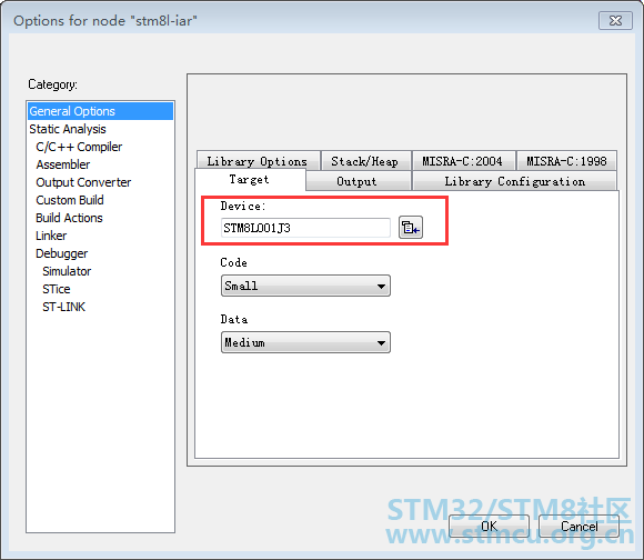

    2.1、在工程文件中,选择STM8L001芯片型号: h/ l& h) d+ z

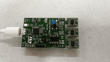

2 X/ K$ H0 J! |; r    3.2、运行的视频
6 z3 B% Y2 ]: D- D( d2 @; D- m    2254.gif , f  Y4 {5 T6 O- ?
& l0 \8 C+ t. }* b8 M
; X- l, t& w5 x) P% q: k
, `# t% S8 O* x/ p, B$ z
- o4 D( ^' c% v) r( O# w: @0 t
    stm8l001芯片运行正常。) {' k* g. g& r4 q+ v9 |4 e

shishangyangyan 回答时间:2020-3-13 14:51:14
TLLED您好,劳烦问下您用的是IAR吗?什么版本?我这边下载的3.10和3.11里都没有STM8L001J3,如您上面的截图,Target->device里没有STM8L001J3,是不是IAR版本不对?
shishangyangyan 回答时间:2020-3-13 14:57:39
TLLED您好,我是STM8开发的新手,最近有一个项目打算选用STM8L001J3的型号,发现最新的IAR里在选芯片型号时都没有这个型号,您是用的什么版本?还是其他什么工具呢?劳烦指教一下,谢谢
