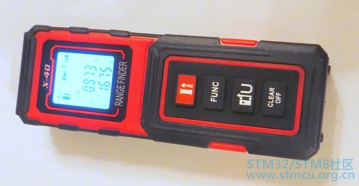

第1步:拆卸激光卷尺
让我们拆开激光卷尺,从中获取激光测距仪模块。
这就是激光卷尺拆卸前的样子

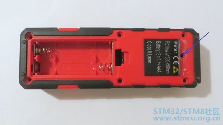

你需要从机壳上拧下7个螺丝:
请注意,贴纸下面是一个螺钉
拆卸激光卷尺:

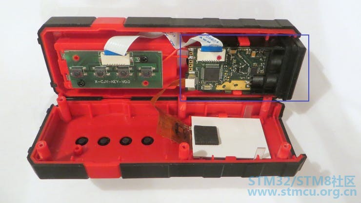

激光测距仪模块标记为蓝色
您可以在设备的外壳内看到小型激光测距仪模块。您需要从模块断开带状电缆并从外壳中卸下模块:
激光测距仪模块

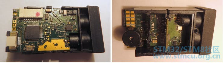

请注意,模块标记为“701A”。我的固件仅支持“512A”和“701A”模块版本。我知道存在“703A”版本,现在不支持(我没有测试过)!
如果支持您的模块,则需要从模块中拆除电源线。

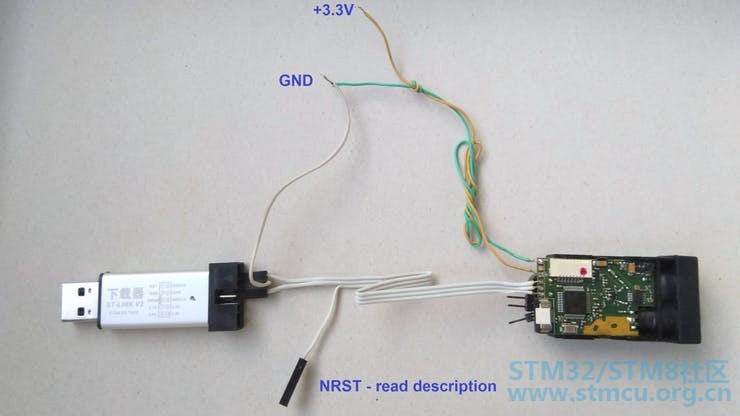

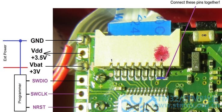

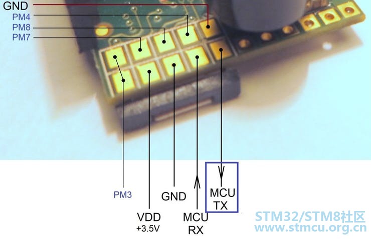

1.首先,你需要焊接一些电线来编程MCU。Pinout如图所示:
电线连接
连接键盘连接器的引脚7-8 - 需要上电。
线路“GND”和“Vbat”必须连接到电源。电源电压范围为+2.7 ... + 3.3V。当为模块供电时,“Vdd”线路上必须有+3.5 V电压。
必须将“GND”,“SWDIO”,“SWCLK”,“NRST”线连接到ST-LINK编程器。“NRST”线非常重要 - MCU的原始固件被锁定,因此需要该线进入MCU进入编程模式。
有些程序员有这条线,有些(便宜)不行,但这个问题有一个解决方法。
另外,一些程序员(如原版“ ST-LINK /V2 ”)需要“Vbat”线与编程器的“VCC / TVCC”线连接。
连接示例(该程序员没有“NRST”行):
ST-Link连接到激光测距仪模块

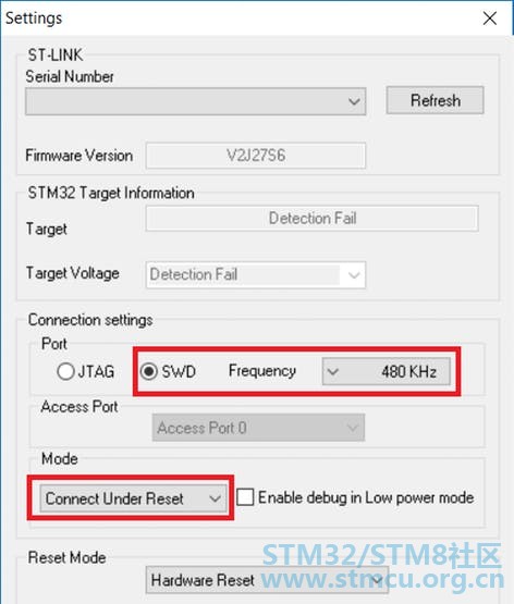

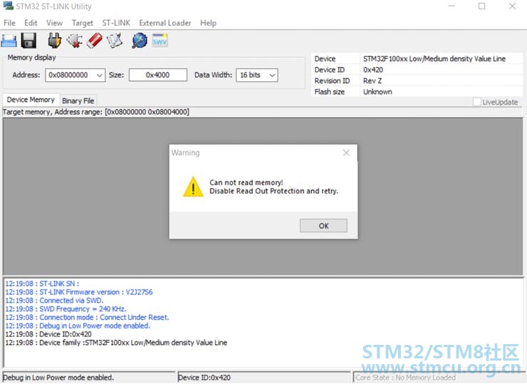

2.将“ST-LINK实用程序”安装到PC。如果您没有使用该软件的经验,那么Web中有很多教程。
您需要配置实用程序(目标 - >设置):
设置标记值
如果您的程序员有“NRST”输出,您只需打开电源并按下该实用程序上的“目标 - >连接”。
如果它没有这样的行,则需要执行以下步骤:
·  打开电源。
·  将模块的“NRST”线连接到GND。
·  按下公用设施上的“目标 - >连接”。
·  快速断开“NRST”线与GND的连接。
·  实用程序必须显示连接
Yon必须得到这样的图片:
正常连接

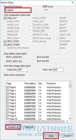

3. MCU闪存被锁定以进行读取,因此您需要禁用“读出保护”。您将在此步骤中丢失原始固件!
打开目标 - >“选项字节”菜单。必须有这样的设置:
选项字节菜单
将“读取保护”切换为“已禁用”并按“取消全选”按钮,然后按“应用”按钮。尝试重启模块(断开电源)。
按目标 - >连接。在日志窗口必须有关于成功连接的信息,您必须看到内存内容 - 填充0xFF。现在您可以将自定义固件加载到MCU。
为您的模块选择合适的HEX文件,并使用“ST-LINK实用程序”将其下载到MCU闪存。

您需要将电线或某个连接器焊接到电路板上的TX焊盘:
701A模块引出线

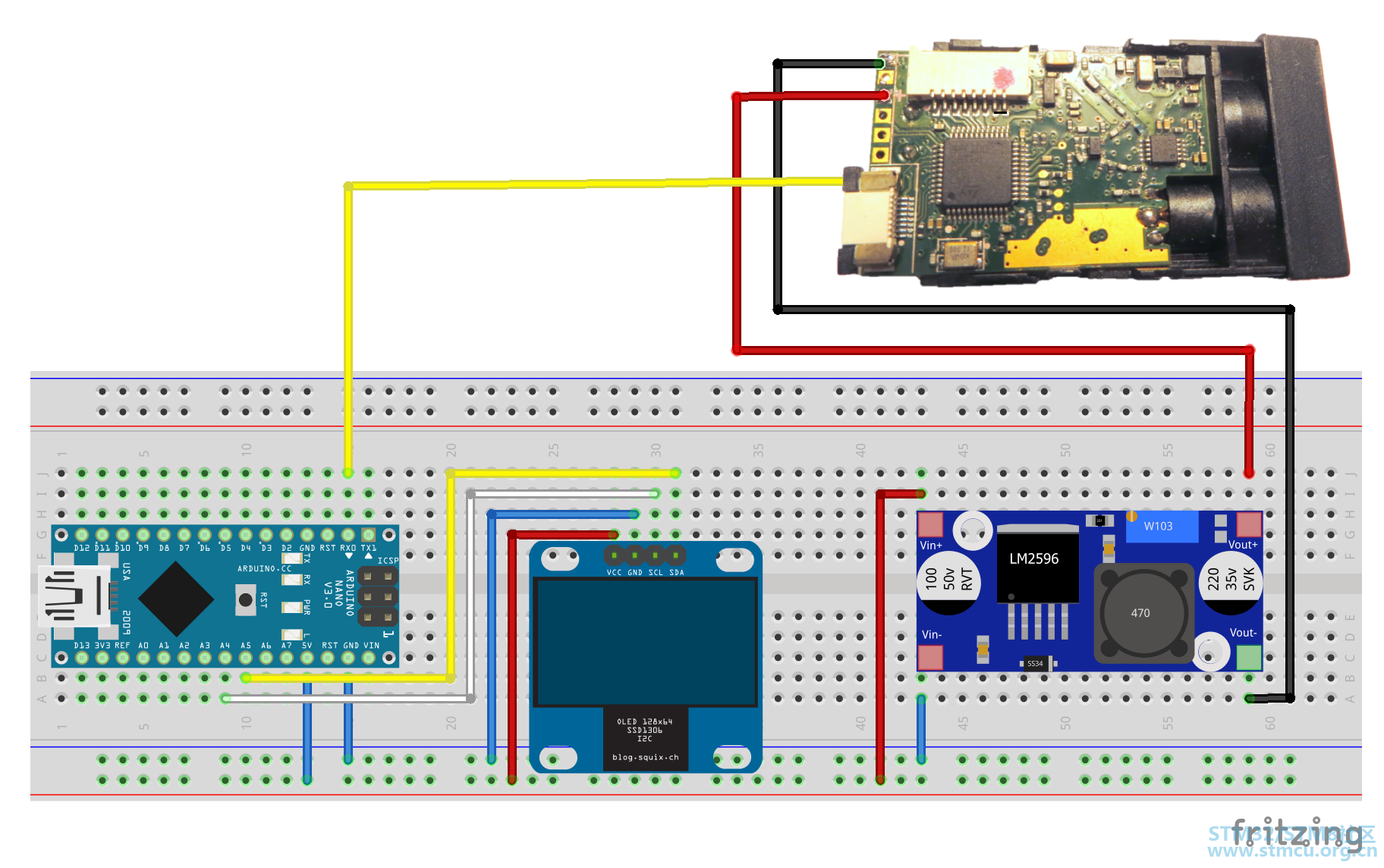

请参见下面的连接示意图。

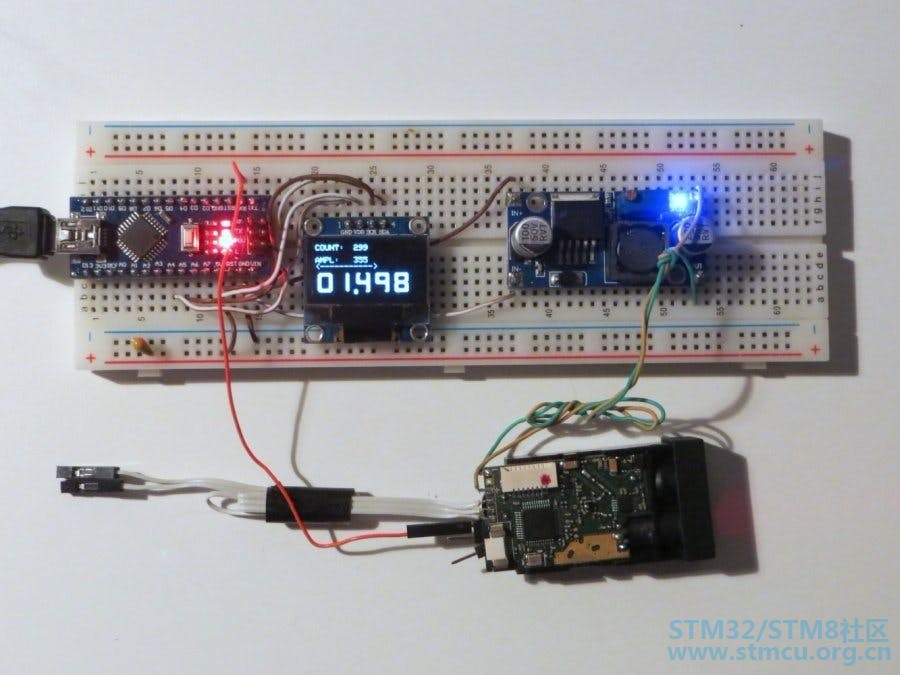

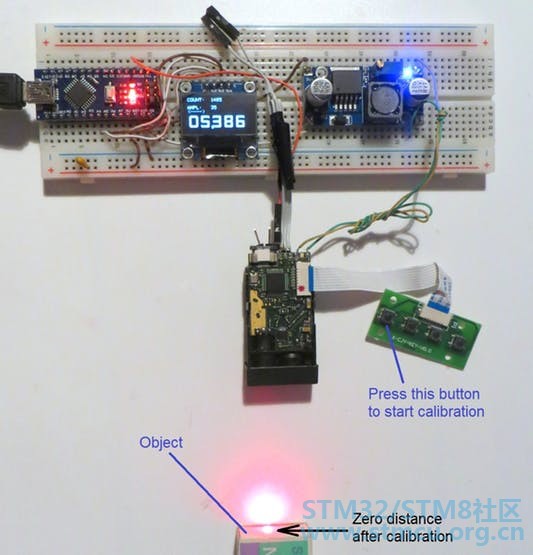

首先,您需要检查测距仪模块是否正常工作。在此步骤中,您无需将OLED显示器连接到Arduino - 只需将激光测距仪模块的TX线连接到Arduino的TX线,将模块的电源线连接到+ 3V电源。
创建空草图并将其加载到Arduino。在Arduino IDE中打开“Serial Monitor”。选择波特率:25600
如果测距仪模块工作正常,您将获得相同的数据:
DIST; 01937; AMP; 0342; TEMP; 1223; VOLT;115 DIST; 01937; AMP; 0343; TEMP; 1223; VOLT; 115 DIST; 01938; AMP; 0343; TEMP;1223; VOLT; 115 DIST; 01938; AMP ; 0343; TEMP; 1223; VOLT; 115

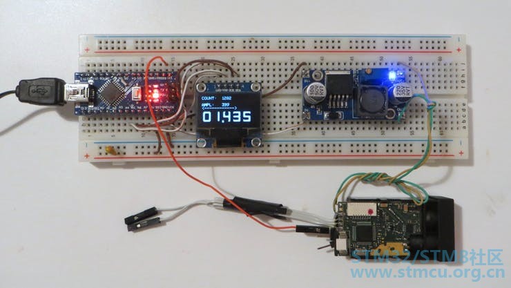

其次,您需要组装完整的原理图和显示。
将激光测距仪模块的TX线连接到Arduino的RX线(在加载程序到Arduino时需要断开该线)。
如果一切正常,您将得到相同的结果:
组装的面包板
您可以看到带有3个数字的显示:
·  “COUNT” - 收到的值的计数器
·  “AMPL” - 信号的幅度。下面的符号条(“<--->”)以图形方式显示幅度(以对数标度表示)。
·  最大的价值 - 以米和毫米为单位的距离。
第4步:零校准
首次启动后,需要校准激光测距仪模块。
您需要在距模块一定距离处放置一些白色物体。到此对象的距离将变为测距仪模块的零距离。要开始校准过程,您需要从激光卷尺连接键盘并按下最低按钮。模块将发出两次哔声 - 在校准开始时和结束时(校准持续时间接近10秒)。
校准过程
现在您可以使用此激光测距仪模块。
