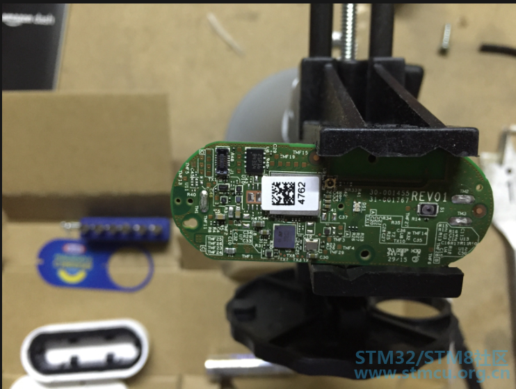

Amazon Dash donor 23 c& ~# v$ a9 j+ d
1 L. `* y! N, Z) X随着第一个“捐赠者”的“移植手术”结束,我们转移到“第二个捐赠者”身上。一个令人兴奋的按钮。
) S1 L: _( j- N+ l& q
5 c  F- ^1 z, t+ E( k- s$ P7 K, k在那之前:& M( _( Q- v- c9 J/ ?+ L5 y9 X
1 [: ?+ |. Z- ?+ g4 d QQ浏览器截图20190225222141.png
0 o; {. w& B; G1 r! I. K" W3 {
3 Q% G9 l  H: M0 A. M0 v2 L0 z然后:
3 g' a( k/ A4 E/ b  m# Q
9 B& l2 U4 ^: l! N- a: S% ~! y( |9 Y) D1 Z0 o% c

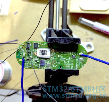

降低到30AWG,使用焊剂,和一个全新的尖端的铁。donor 2在焊板上,连接着一个3.3V的eBay调节器、一个3.3V的Adafruit FTDI UART和一个eBay ST-Link V2。
" S  Y  o' Y9 m* Y. w1 r
) v6 }  k! ]3 E7 |! D) Q1 {" iST-Link V2也提供电力,但这对一些器件来说已经足够了。& a. f* p! W8 f. I0 h- V# v- k+ t

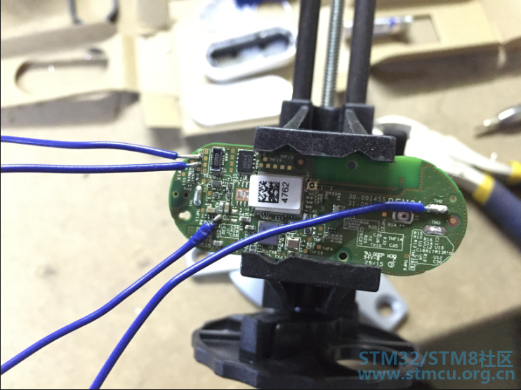

Amazon Dash. K' q/ F! W. Q3 n5 |6 x  U( q- H
2 j1 u! m3 A2 y4 H3 I0 m# U这里没什么可看的。在dekuNukem的git存储库的精神下,Amazon进行了一次冲刺。
3 W* t# _8 Q- {* I, q2 a$ R1 Q我对把它连接到我的ST-Link V2稍微感兴趣,因为用运行在树莓派上的Node.js或python脚本“破解”它有点过时了……和不诚实。
. ?; G# _$ B' b1 I. T! Y7 b3 C
9 K8 A: L3 E" d
; [, F1 q. h7 L( U/ ^. p) t. C6 `' _拍完这张照片后,26AWG的电线把SWCLK的衬垫扯掉了。用谷歌搜索一下,就会发现AXE610124正好适合衬垫右侧的连接器头。我发现了SWDIO和其中一个大头针之间的连续性,所以可能会有用。我已经从digital - key订购了一些,我们看看会发生什么…9 a6 o& J. P, v. }8 J& G+ x

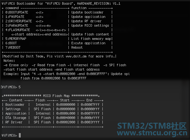

, d% v, D  M7 c0 \WiFiMCU bootloader4 Y. g7 @1 q& y6 e5 R% H
) D( P4 q$ m; d! D% ]( R0 t$ p+ n4 Y5 u
显示一个有用的内存映射。3 N9 |# m. F: V, k5 q  x9 o% @( ]

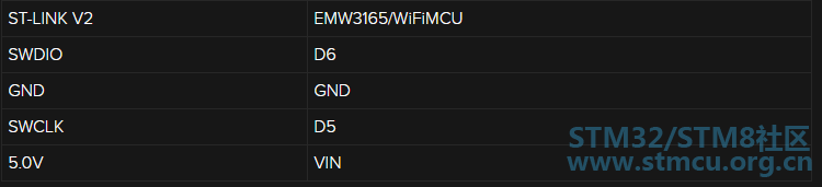

: U$ N4 p8 M% n  p; ]) F! ?7 eJTAG/SWD EMW3165 pinout5 r* c7 N, s5 J+ p# d( q1 Z
8 c7 T- T: b: S9 f8 _  F' M
ST-Link V2到EMW3165的JTAG/SWD pin映射。
6 L, U  c9 h" l QQ浏览器截图20190225223126.png 5 d& a3 o* E2 Z2 _8 b$ Z! v

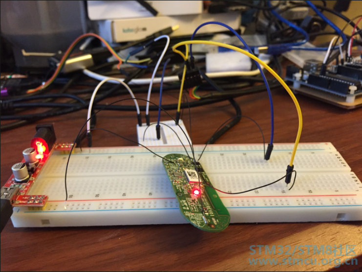

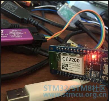

' Y9 h) l/ q  G7 K  ]EMW3165/WiFiMCU7 W2 ~$ u! n% E8 D
6 J# x* I6 ~% @4 t  ^. ?
eBay Mini ST-Link v2仿制品和EMW3165/WiFiMCU。开始实验时,试图备份WiFiMCU的固件与德克萨斯的st-link实用程序。奇怪的是,flash转储文件很短,顺序的flash转储文件没有匹配的输出。在整个转储中,60-64字节被随机归零。3 K3 M9 H$ o+ e6 N
5 N; q$ J8 a9 H0 u' W
OpenOCD与gdb远程似乎转储刚刚好。几次pull请求之后,将ST-Link固件升级到V2J24S4可以解决大多数问题。当将flash从0x8000000转储到0x8080000时,我可以从ST-Link获得几乎一致的输出,7500中只有2个损坏。* S6 q& @$ ^( M2 {: {: M; Z
! i6 ?8 `, F+ P1 G) c8 l: v
