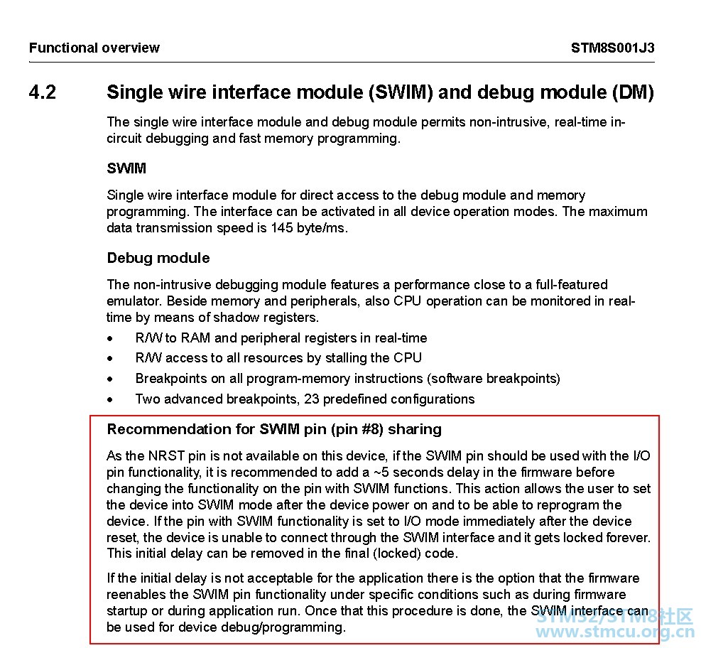

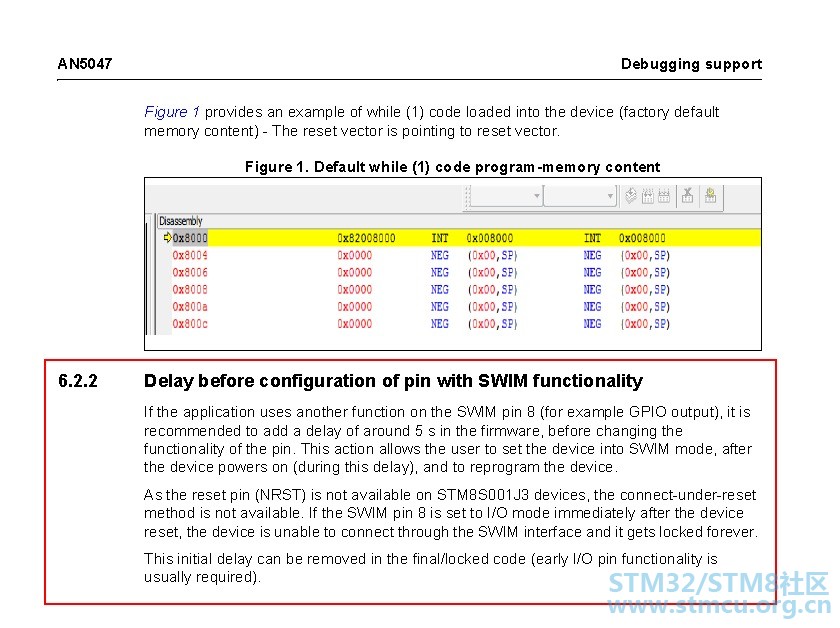

  关于使用SWIM为其它功能,在多个文档上有过提示:
8 c* A# K2 `: O2 G  |: s0 G  首先是STM8S001J3的数据手册“DS12129”;: {* ^; }  D4 M( q/ R/ d' P. Z
7 Q! y/ T2 \  E, K/ h
. o/ R- M& P; D9 ^6 V* M) A: {. Y* |* m( ~  F6 C

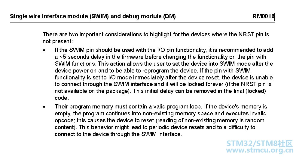

  再次是用户参考手册“RM0016”;: M5 v8 q7 i# [' n1 M
01.jpg   W& o* F0 w: b7 N  u9 w$ z
# S* V; a. b/ |* r% C& u% r
( ^; Y! T; W, U. _

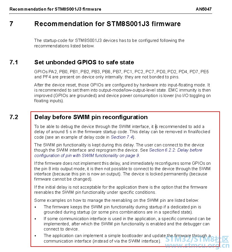

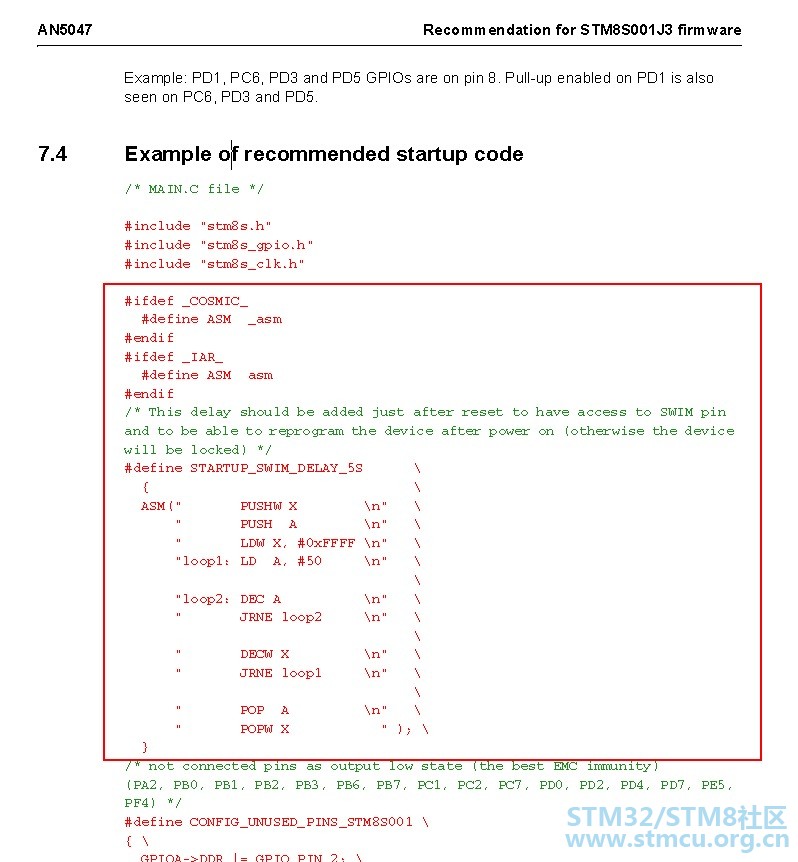

  而在应用笔记“AN5047”中,给出了具体实施方法;
" R5 q, l3 p# q# Y  V1 U4 D) d 02.jpg # ^& @- J1 S' {7 g& j" r
- p2 [7 d) t- ?& N) n 03.jpg 5 k0 k9 g8 _2 a* _. J  r# F
3 B2 B. R& x6 y1 r) k
; b" F8 f: Q$ _3 ]( U) _' B; k- |  _% C) W3 t% h8 g

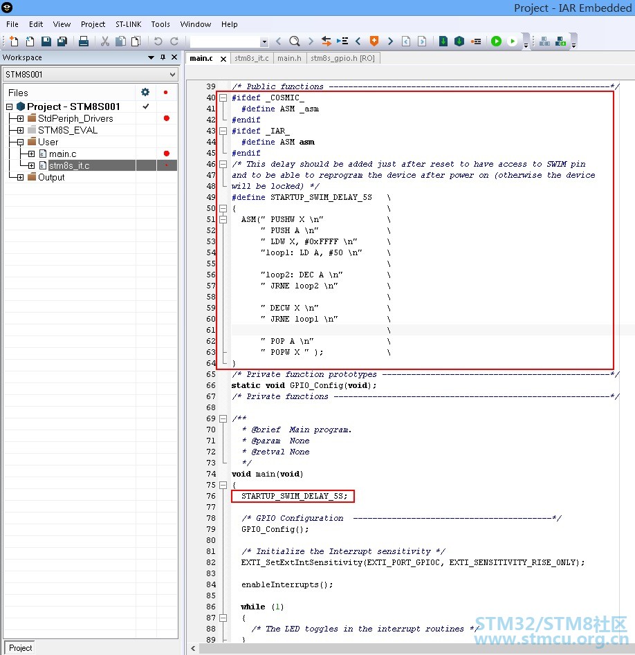

将以上代码,复制到前一贴工程中。0 o" s) h, [0 i0 Q
(【STM8-SO8-DISCO】——4、外部中断0 b7 A2 ?, \! U1 s9 L6 b0 M
https://www.stmcu.org.cn/module/f ... 9437&fromuid=307297 )
9 [; a% N2 B  B: C  J6 ]% } 10.jpg
1 ~6 n# f  }) F. V
  x, a1 e4 n6 Z5 ~8 n, t  编译,下载程序,并全速运行。
; Q7 q5 G1 L  o) q8 R  T8 d) u  实验现象为,运行5秒后,LD1点亮;此后每按一次用户按键B1,LD1的状态翻转一次。如果在跑程序的最初5秒内,按用户按键B1,LD1的状态是不会有任何变化的。

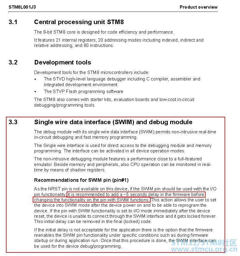

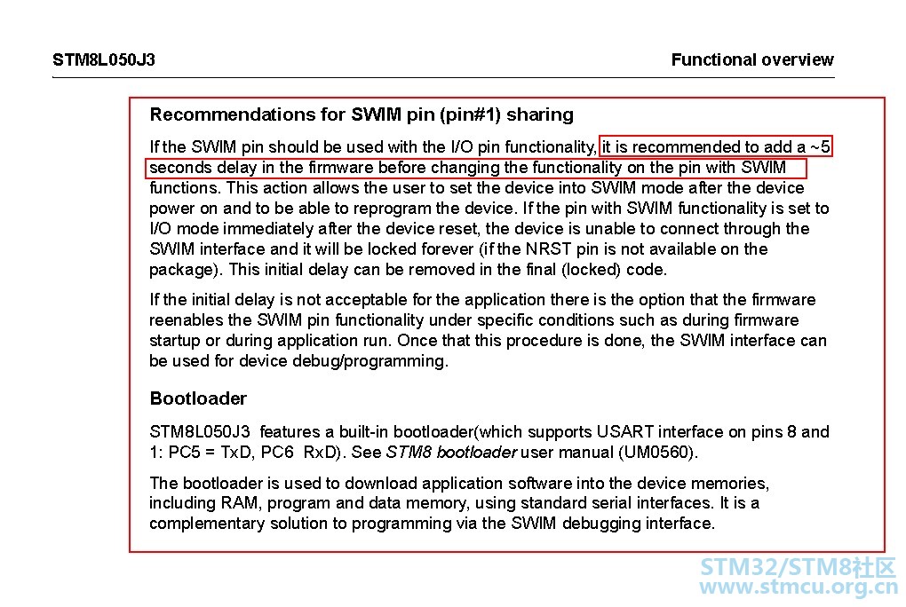

- l/ W9 r7 C7 h- W6 K# ~/ O+ `  D  关于SWIM用作其它功能,其它SO8封装的STM8也会有类似问题。比如STM8-SO8-DISCO板上的另外两种STM8,STM8L001J3和STM8L050J3。
$ v$ b! U" a. z, ]6 Z8 {9 z2 k
$ Y. f. ]7 T& x# A
8 R$ [- `# |$ n 22.jpg $ n' R1 }+ k1 i0 Z" t& R
