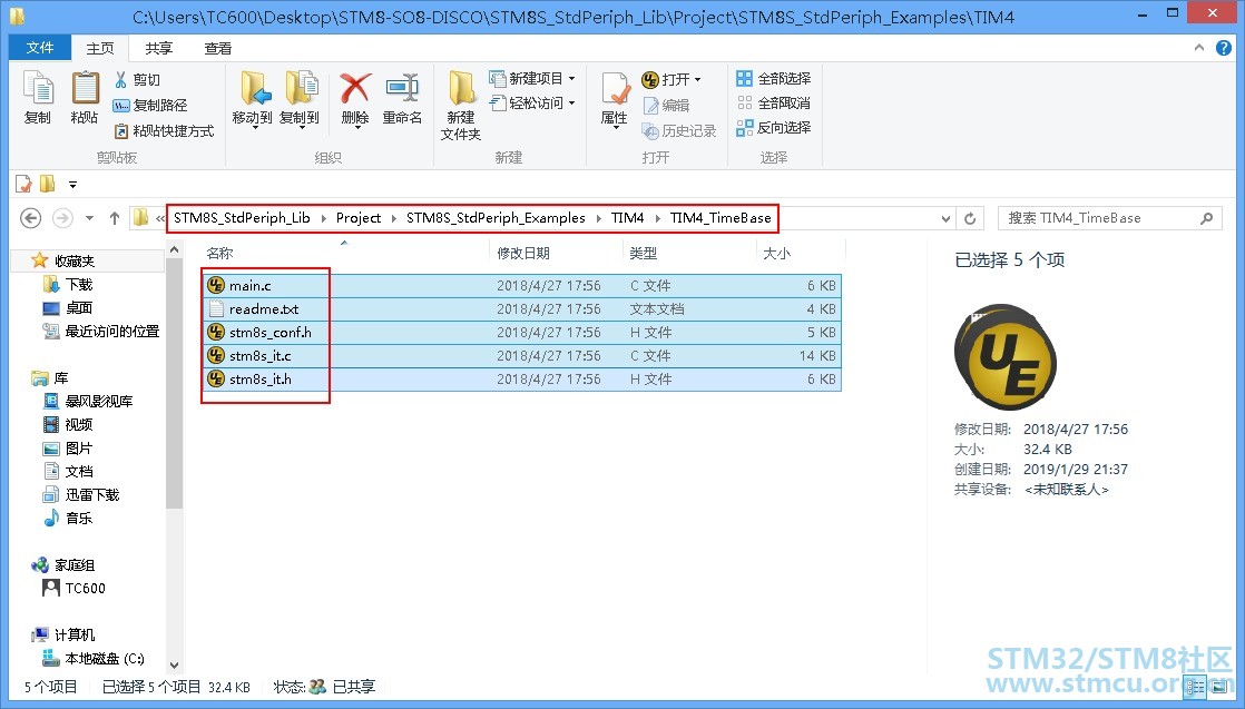

  本实验基于样例程序“STM8S_StdPeriph_Lib\Project\STM8S_StdPeriph_Examples\TIM4\TIM4_TimeBase”,复制全部文件。  c4 X9 l2 U/ q; s
. D( I3 V0 `/ s1 A. A" y( o, Y$ [- \" N+ O! y, R  ~2 J% `

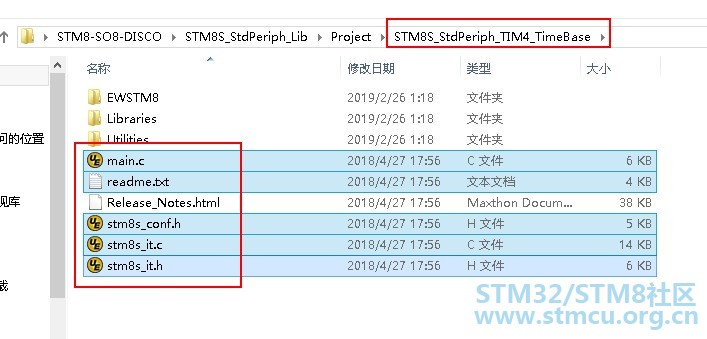

  将之前创建的工程模板改名为“STM8S_StdPeriph_TIM4_TimeBase”,将上一步复制的5个文件,粘贴到本文件夹下。
/ X* m, ?  Z* O/ I1 @' h 02.jpg

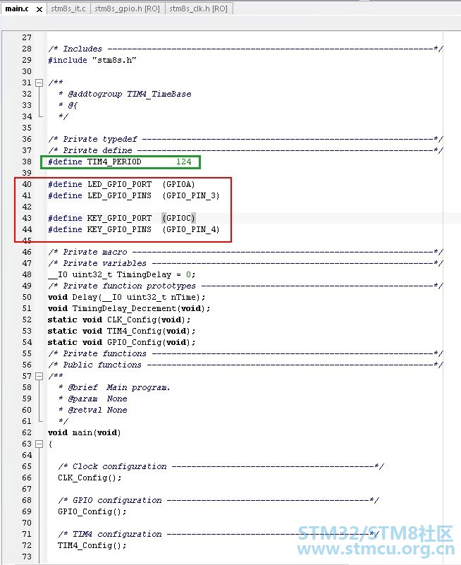

" v  w# u8 n; f  S  添加宏定义按键和LED1。(已删除不必要的头文件包含。注意,TIM4_PERIOD的宏定义在之后会用到)
/ M1 N; ?1 }+ U5 E' ~9 \ 11.jpg

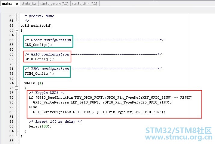

1 j8 I* c/ n$ U7 {* a1 U  主程序中,初始化时钟、IO、定时器。在主循环中,按键B1按键时,LD1常亮;当B1没按下时,LD1翻转闪灯;
通过时基延时100mS。

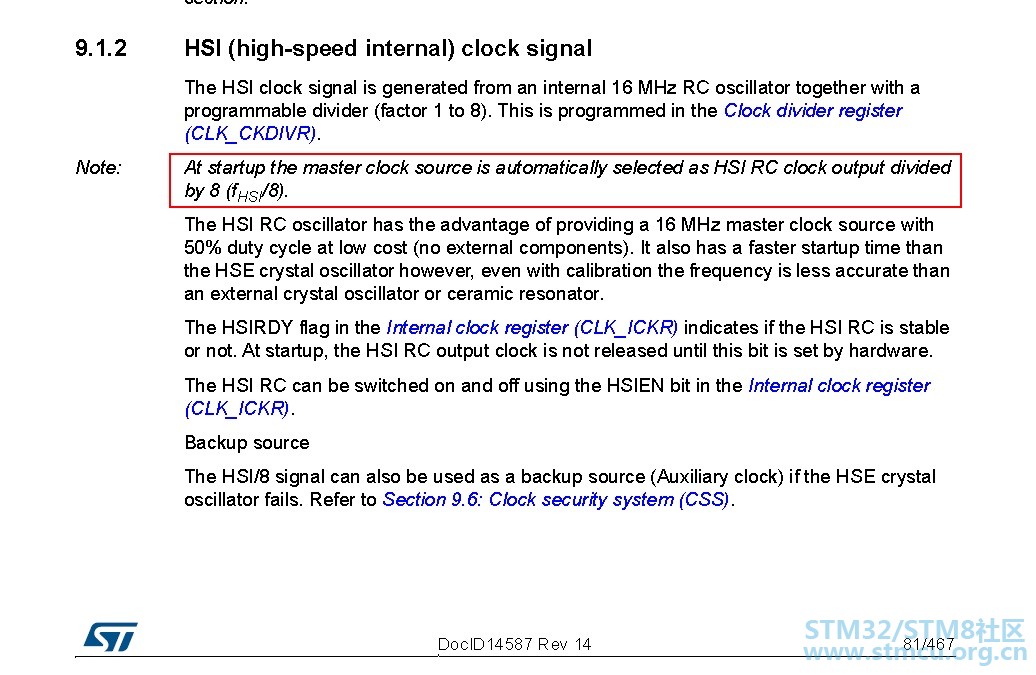

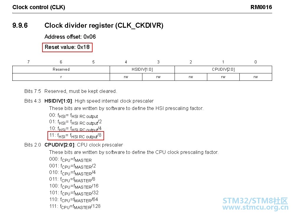

5 f1 b* X0 J7 R. q  从用户参考手册中得到,上电默认为HSI时钟8分频,即2MHz。
$ x5 u* q, T" o
% b; F* K3 W1 C8 r 22.jpg 7 q' c) T1 \; c- k2 c: Y& b9 p) K- b% f
  Y  r( `9 ^: k& m; f

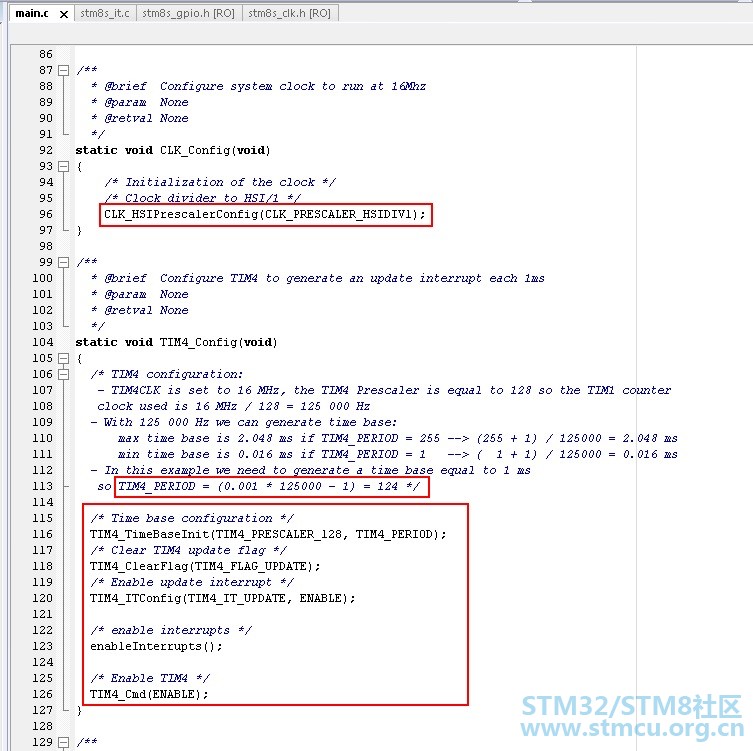

  通过“CLK_Config()”函数,将系统时钟设置为16MHz。
  “TIM4_Config()”函数,实现TIM4初始化。16MHz首先通过定时器预分频128,得到计时时钟125KHz;设置定时器循环周期为125,即寄存器TIM4->ARR设置为124;并使能开启TIM4中断。

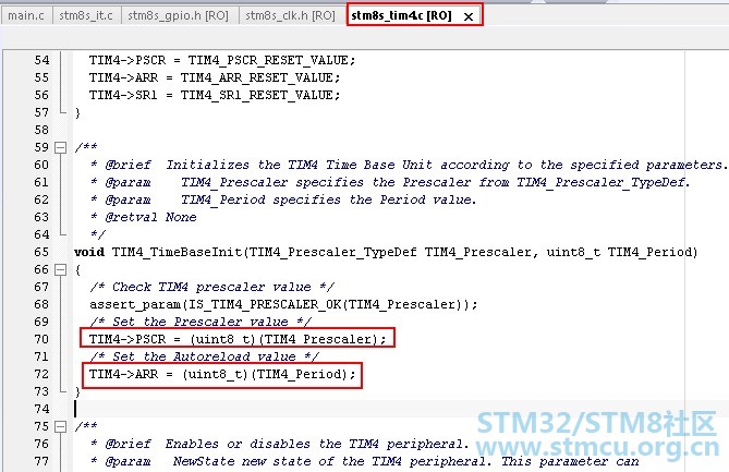

  TIM4_TimeBaseInit()函数原型在“stm8s_tim4.c
”文件中。

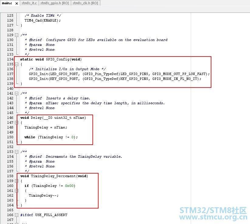

+ }* ]. d5 _7 `7 m& }! U  初始化按键B1、LD1;延时函数实现。
8 [2 L7 h' ~3 f7 T3 [$ g 14.jpg # I, ~9 @! I6 ?, y9 {% y2 J: h
$ ]5 F* w- c* K1 g. [- ]

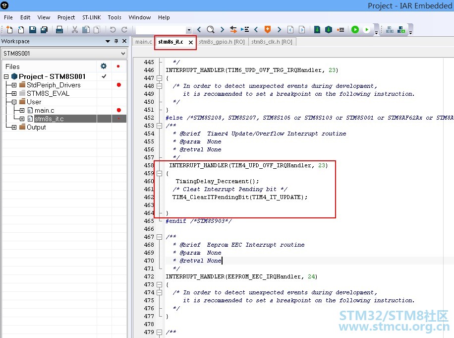

  定时器4中断服务函数中,执行TimingDelay_Decrement()使用延时变量TimingDelay自减,并清除中断位。3 \3 i; b! l3 L" T8 ?. v
15.jpg   o5 i7 r6 s7 N. i& N

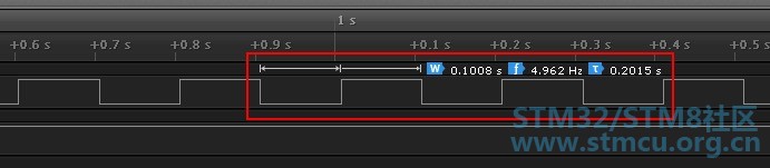

用逻辑分析仪抓取LD1时序,频率为5Hz,与预期一致。
7 O- S' h( r1 j" N- N 31.jpg 6 I- b. w1 L# }( w6 h: U& `
