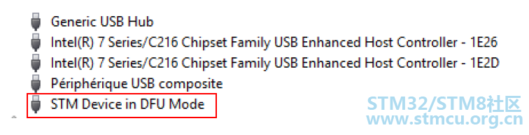

* s; q, P2 \( h: s* O步骤2! d5 `0 Y( S! c+ z% L! A
插入你的DFU设备,确保它处于DFU模式。如果您的驱动程序已经安装,并且设备已经连接,那么您应该在外设管理器中看到一个DFU设备。$ J/ O* O4 `7 g  d

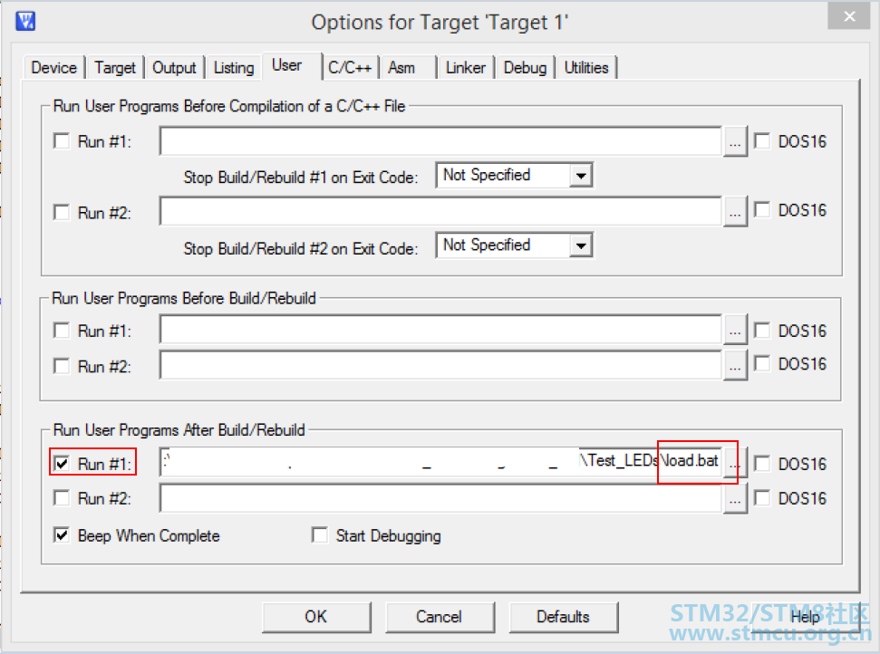

步骤3
4 w# U7 J$ |" m/ O8 Y% v当设备准备好了后,就要设置IDE来自动加载程序。这里要用得到的是Keil IDE。在项目-选项中为目标“XXX”打开项目设置对话框。在“输出”选项卡中选择“创建十六进制文件”。一次构建项目并定位*。项目目录中的十六进制文件。 8 {+ `6 V# z( u5 |+ v
( b$ p% V+ l8 V7 L) b1 C
步骤4 $ x9 |: B4 @$ P& I0 C( `2 x
将软件包的Tools文件夹的内容复制到该目录中。在“用户”选项卡的“项目设置”对话框中返回。在构建/重建之后的程序小节中,激活Run#1并浏览到十六进制文件目录中的load.bat文件。

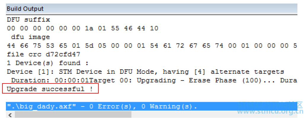

4 V( \, c3 y" K3 R5 w9 Z恭喜您的IDE已经准备好了!建立你的程序,并检查建立输出,它应该说“升级成功!”
