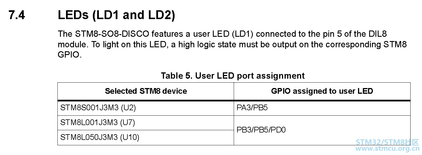

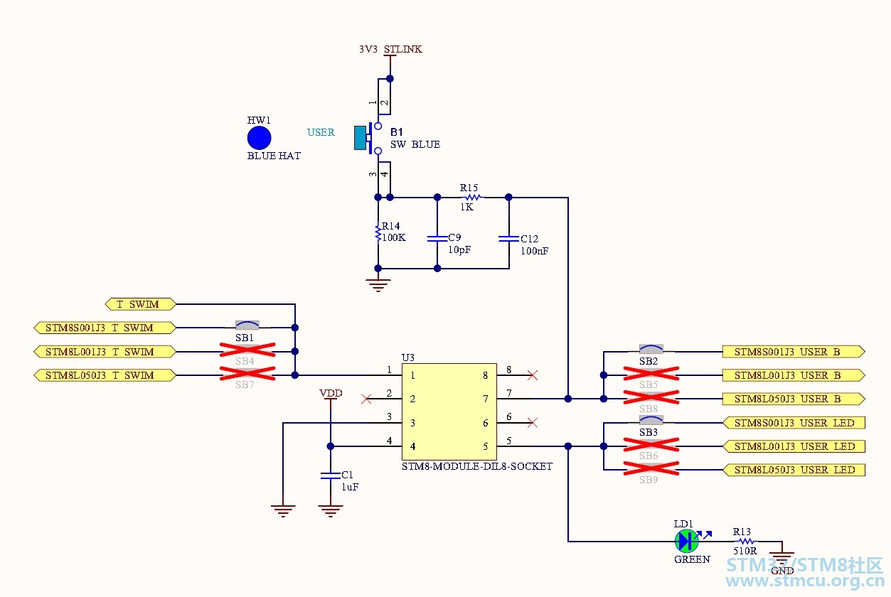

  原理图显示LED灯LD1为高电平驱动点亮。

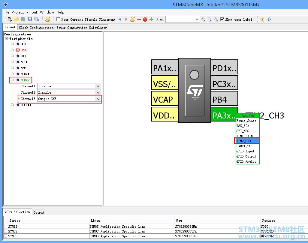

0 z3 z& d  T1 z2 B+ d8 U  使用STM8CubeMX,可看到PA3/PB5管脚,同时为定时器2的第三通道TIM2_CH3。; W, x" t  W7 p" F, r! H
11.jpg 7 \& Y+ i4 u7 v

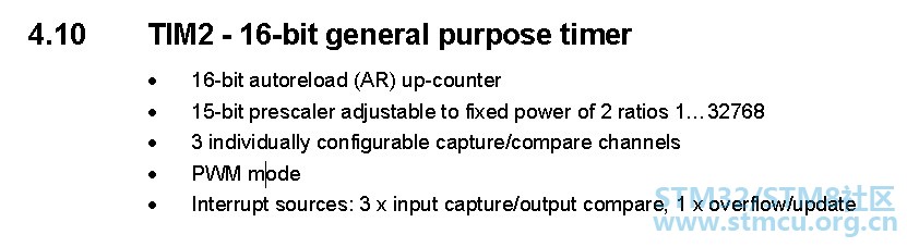

; a6 m: @! C& ?' r  数据手册中TIM2的大致参考如下,详细功能操作请参考芯片用户参考手册。( }% W3 N) ~0 d! k, y' p
21.jpg % D9 [! U' X4 c4 F* P# g

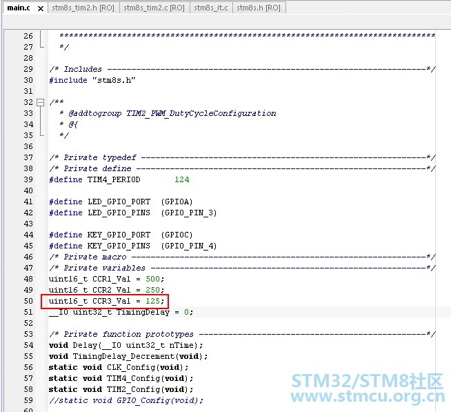

  添加的TIM2部分代码,参考样例工和“STM8S_StdPeriph_Lib\Project\STM8S_StdPeriph_Examples\TIM2\TIM2_PWM_DutyCycleConfiguration”。
1 U! ~& a& v1 y; D' @* C5 Z  添加CCR3_Val变量定义。
/ A. W0 d8 n% ]5 ?- e) r2 c 31.jpg * {8 b/ A$ Q0 v# d5 @

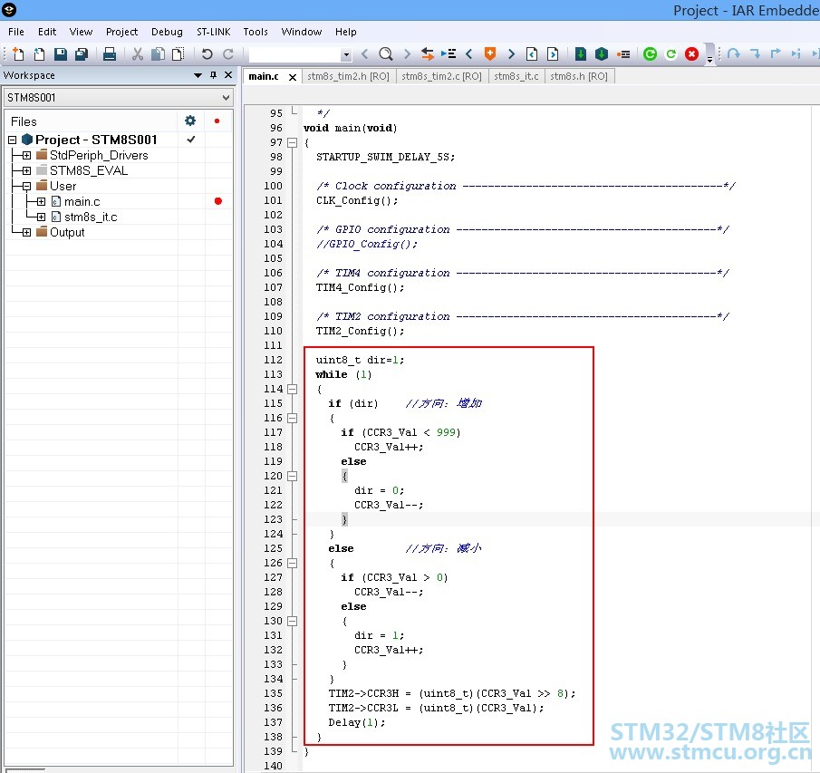

4 S) _" I" l9 `6 @* M( A1 ~  增加TIM2初始化配置函数调用。改变CCR3_Val的值,CCR3_Val从0逐渐增大到999,然后在从999逐渐减小到0,如此往复;更新寄存器TIM2->CCR3H、TIM2->CCR3L;循环延时1mS。
: g9 A& U$ q, `. x 32.jpg

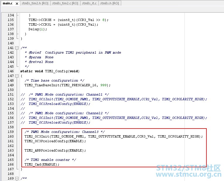

  TIM2初始化配置函数TIM2_Config(),注释掉CH1、CH2通道相关代码,只保留CH3部分。
& j2 d2 d( f3 f  TIM2定时时钟16分频,即1MHz;PWM周期为1000个时钟,即1mS。
; w: ^9 I* i' l1 m0 a/ j# v  设定CH3通道为PWM1 Mode方式,PWM脉冲正极性;开启CH3通道CCR3预加载;开启TIM2的ARR寄存器预加载功能;开启TIM2。! R0 D. G  `$ S" d6 }# Y1 }

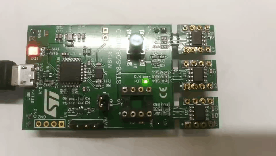

  编译,下载程序,并全速运行。
4 I2 r) k6 e1 J, x  v+ l- M, U0 k  实验现象为:程序运行5S后,板上用户LED灯LD1,由暗逐渐变亮,然后再逐渐变暗,实现呼吸灯效果。; \5 f+ D! s# b; O- z6 d

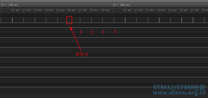

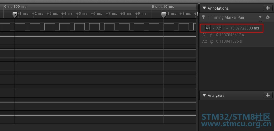

1 ^0 _9 a, q3 w+ I8 l8 n3 j; U0 ?  用逻辑分析仪抓取到的数据,可以看出PWM周期为1ms。(标尺取了10个周期,共10ms)。
8 @9 P+ n/ L9 k' o! A4 `3 c 41.jpg ( D! M& T1 a$ o8 S% C0 i
7 h$ L- X$ @% p! G: b0 P
  由亮变暗,再变亮,过程中,有一个周期为全灭的状态,即转折点。之后,每一个周期,高电平时间将逐渐增加。1 M) [: a9 E1 A# B) s3 G
42.jpg " S4 f3 ]; \7 S- d

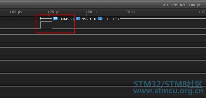

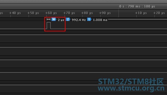

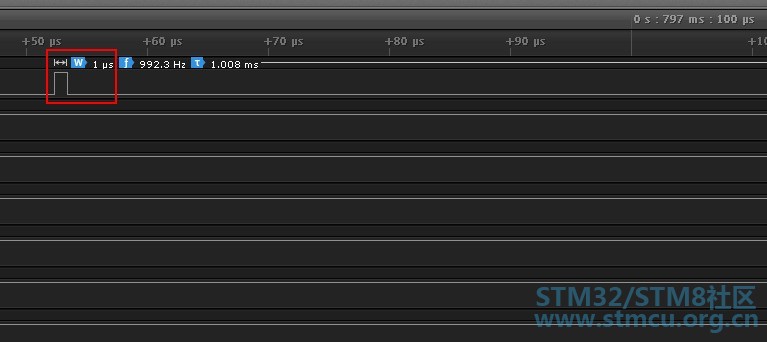

3 H# y0 @0 ]9 @' [- j7 L/ S  将上图中,编号1号波形展宽,可看到高电平时间为1us;( j, S) i6 V% J8 j) s
! C- f) h  K' m
! D* n+ Q) F' {' V  编号1号波形为2us- W6 i! E) g) e! n$ j
44.jpg " x8 c) t) K9 L
7 n2 c: f; ?7 N1 \0 j! p! U5 i- Z  编号3号波形为3us。9 c- N: W& o2 O$ b/ V
