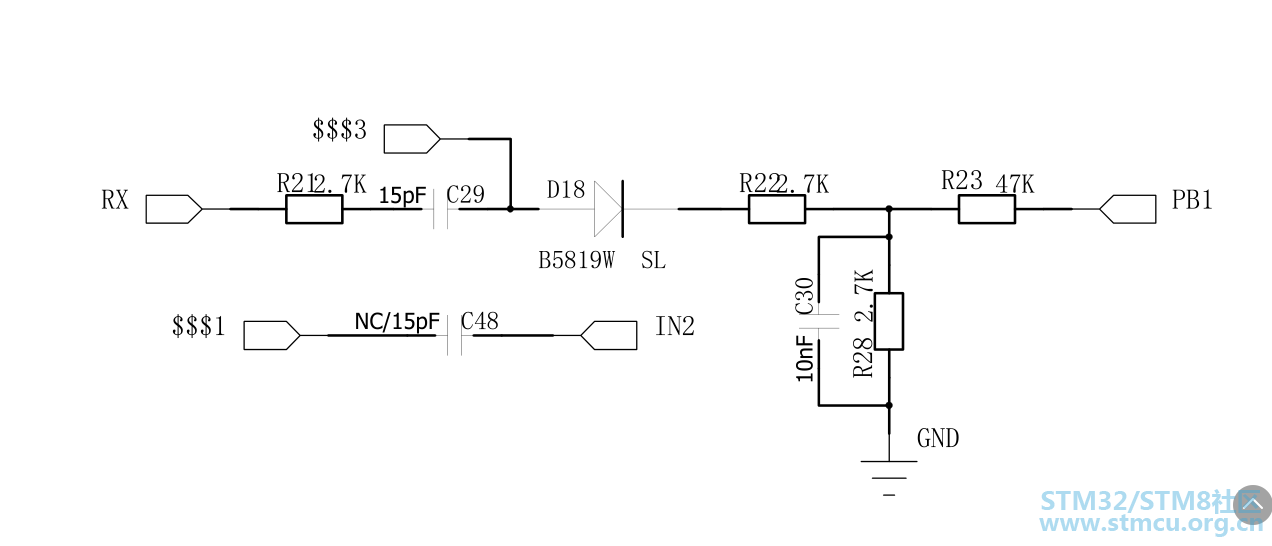

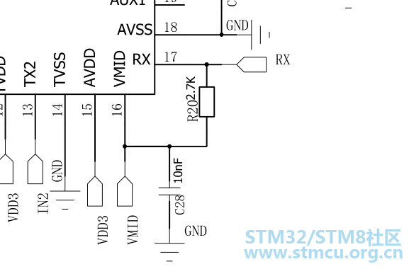

这个是板上CV520的电路

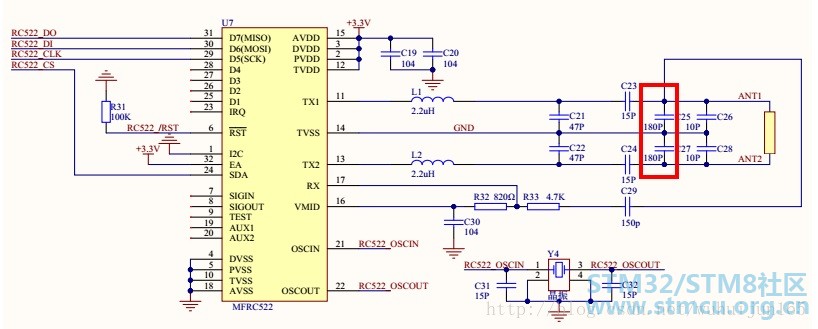

我也看了,RF信号是不是线圈感应到磁卡的信号,还是其他信号不太了解

收发都有,RF数据是双向的。

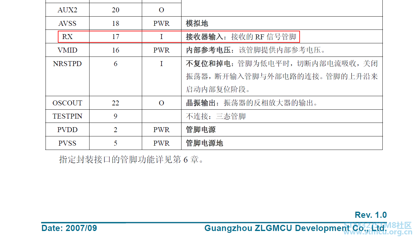

调RC522这么长时间,什么资料都没查吗?
寻卡时,得到的ID号,你以为是从哪来的,都是进的RX管脚;
三次加密验证,从M1卡读的数据,全部是从RX管脚进来的。
示波器看一下RX管脚,那都是有直流电压偏置的13.56M的正弦波;如果是你想的中断触发功能的话,那么发送的时候,在这个管脚的电压幅值不比接收时低,早就触发了。
调制、解调、载波,这三个名词得知道是什么意思吧?
不知道就自己查,如果还是不知道,那就不用管了,TX1、TX2、RX 管脚都是射频信号管脚。

是说接收数据是有这个脚接收,接收的是RF信号在磁卡转换成数据传给CPU对吧,我看这个RX脚连到了CPU,我是想可能是当做检测信号的引脚,寻卡太慢会干扰程序,200MS就已经有点干扰了,看到那个RX给引到CPU想看看能不能当做检测卡有没有放上去,我查了下那个IO口只有个ADC,是不是可以根据ADC转换来检测卡放上去之后有没有变化
