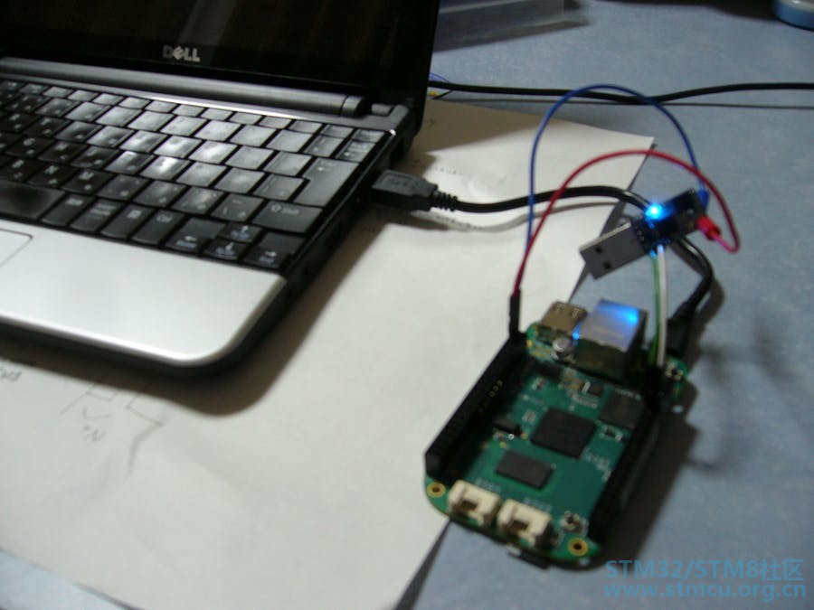

通过其强大的PRUSS(Progrmmable ReaitimeUnit SubSystem)使我们的BBG成为SWD编程器,以控制我们的位。

仅BBG,直接连接到目标板,即BBG-SWD
这是最终的解决方案。

(3)将目标板连接到BBG
请参阅以下针脚。
(4)使用BBG-SWD驱动程序享受OpenOCD
