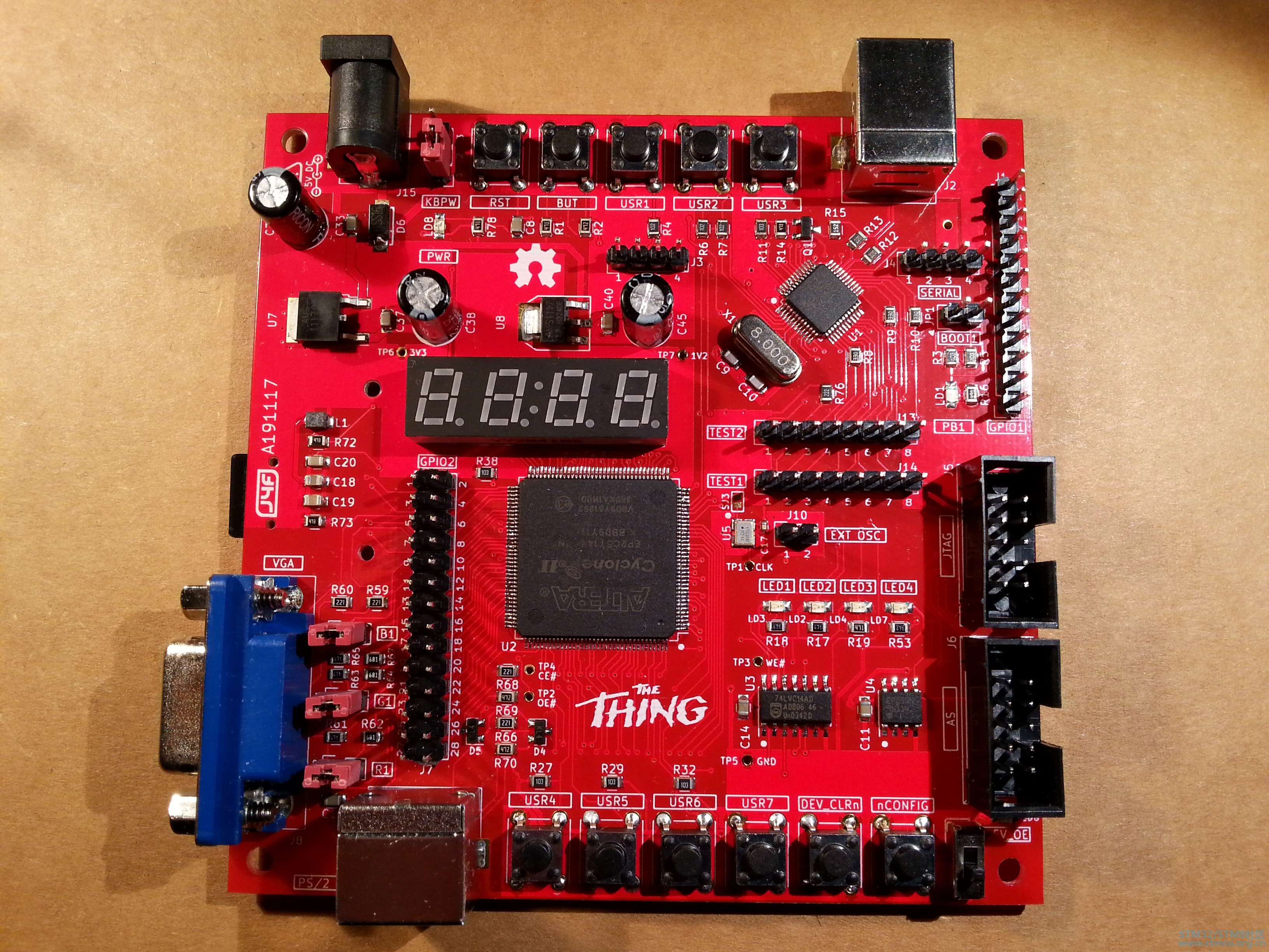

描述
3 x; y  K1 \% _0 @两个开发板合为为一个:第一个基于STM32的Arduino(“枫叶迷你”兼容)和第二个旋风II FPGA开发板,用来玩VHDL/Verilog。它还兼容“Multicomp”(“Multicomp”是一个模块化的VHDL设计,“运行”一些著名的复古8位CPU由Grant Searle),使选项“运行”容易VHDL SOC与Z80/6809/6502 CPU和I/O,包括高清(在SD)和彩色VDU。$ w! P2 f5 ?* }$ z, |3 ^2 Y
" |/ i2 {# Q9 g
) J! N" w/ v! E) g* Y, a
, f$ f# {7 S4 h% q; j6 y5 Y/ i4 d  ~2 H6 \3 e; q3 A2 G
3 G2 n; r7 S/ E& \* h; T/ Q
硬件概述$ }; Y$ _0 ~, \- D
, U: j# q6 [/ f4 X1 u/ O- F4 T: t( A) ]
9 b8 ^. x( O' F这就是CPLD趣味板的“自然”演变。这个想法是用廉价和容易找到的组件制作FPGA板,用STM32 Arduino作为FPGA的“刺激发生器”或“伴侣”处理器,用512KB的SRAM和通用I/O作为GPIOs, VGA和PS/2键盘来“运行”HDL SOCs。
$ D- S& H! f  F, T! @9 D7 b8 ]7 Z- F/ s6 m
更重要的是,它可以选择“运行”轻松地多comp VHDL SOCs具有所需的HW。0 c+ w0 t& O4 I2 `( A* m

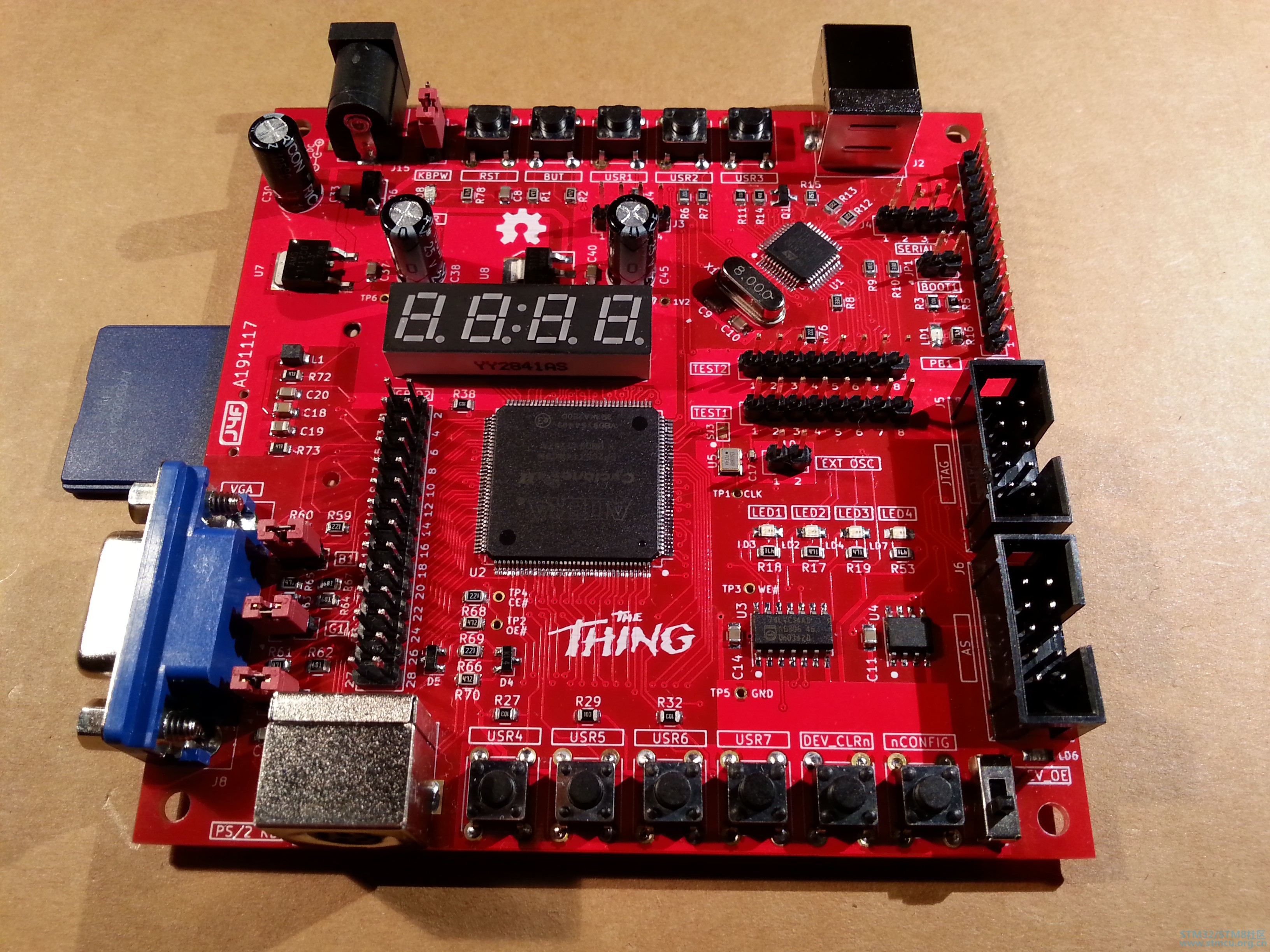

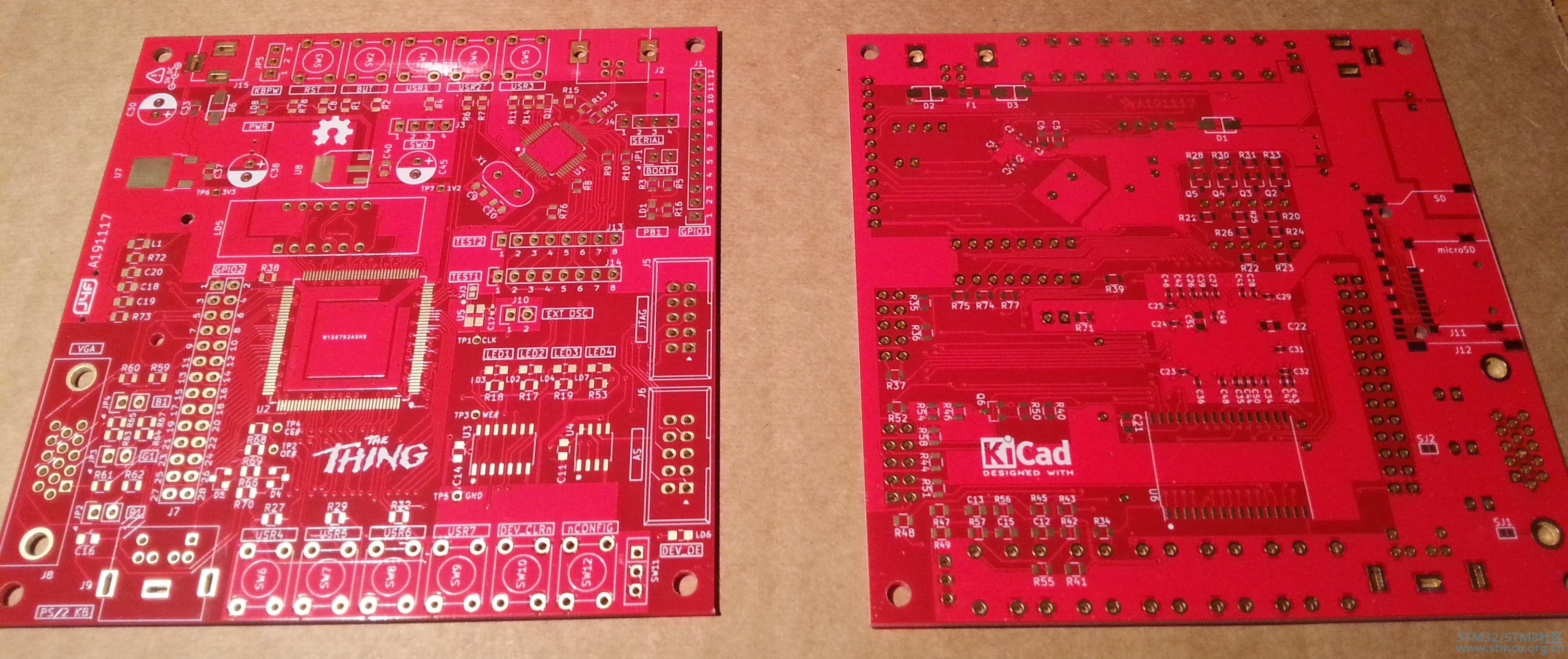

6 E* X) h; H+ V" D这里是PCB的细节。请注意,下图中的PCB具有ENIG表面光洁度。这不是绝对必需的。您可以使用最便宜的HASL表面处理:
! l  ]0 l& `7 y/ e. `1 ?
5963461549100391570.jpg 8 Z8 Q: x4 w' e  x6 ~5 M0 X
1 J' V0 y; i! k$ i- g7 V

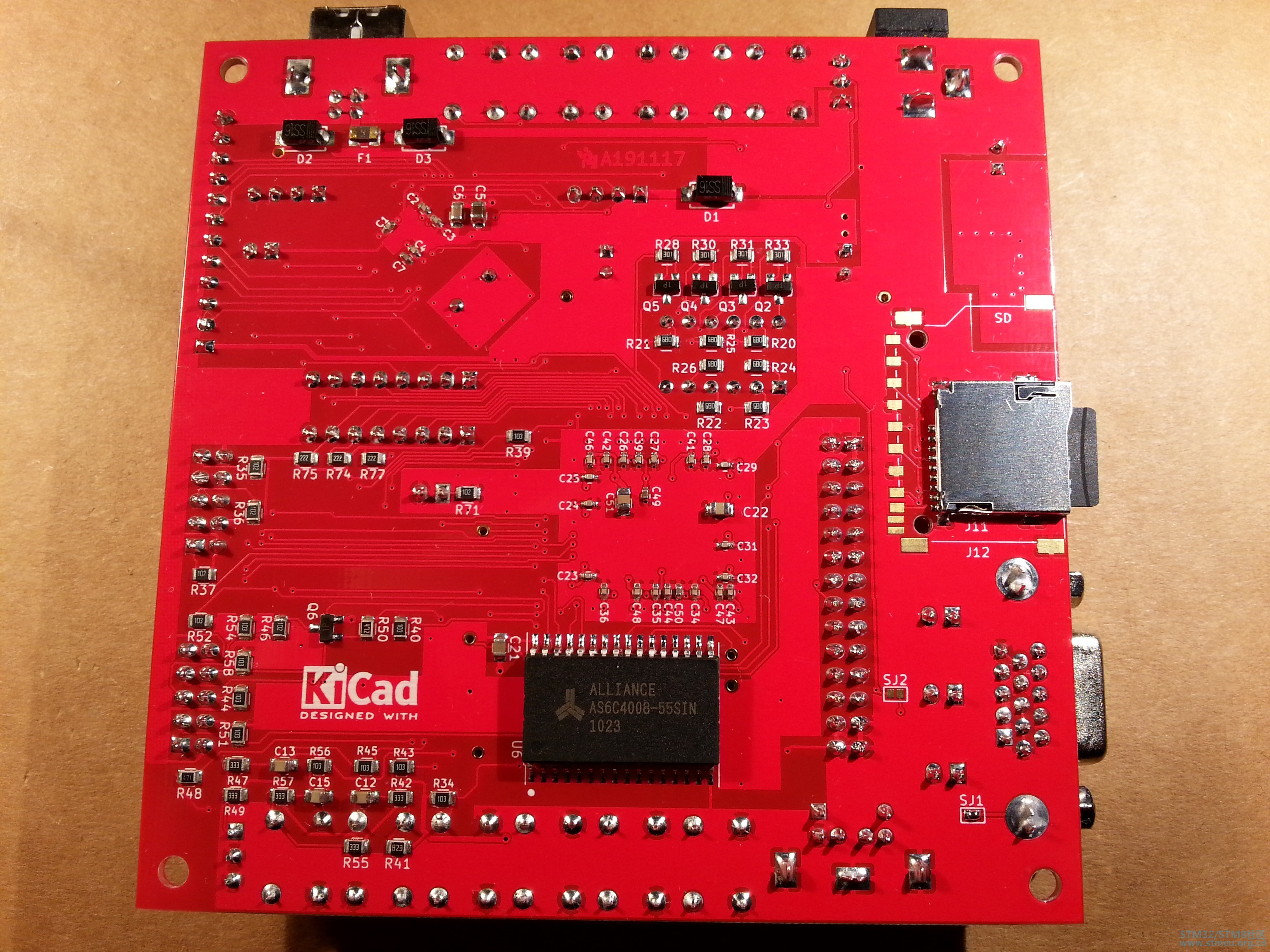

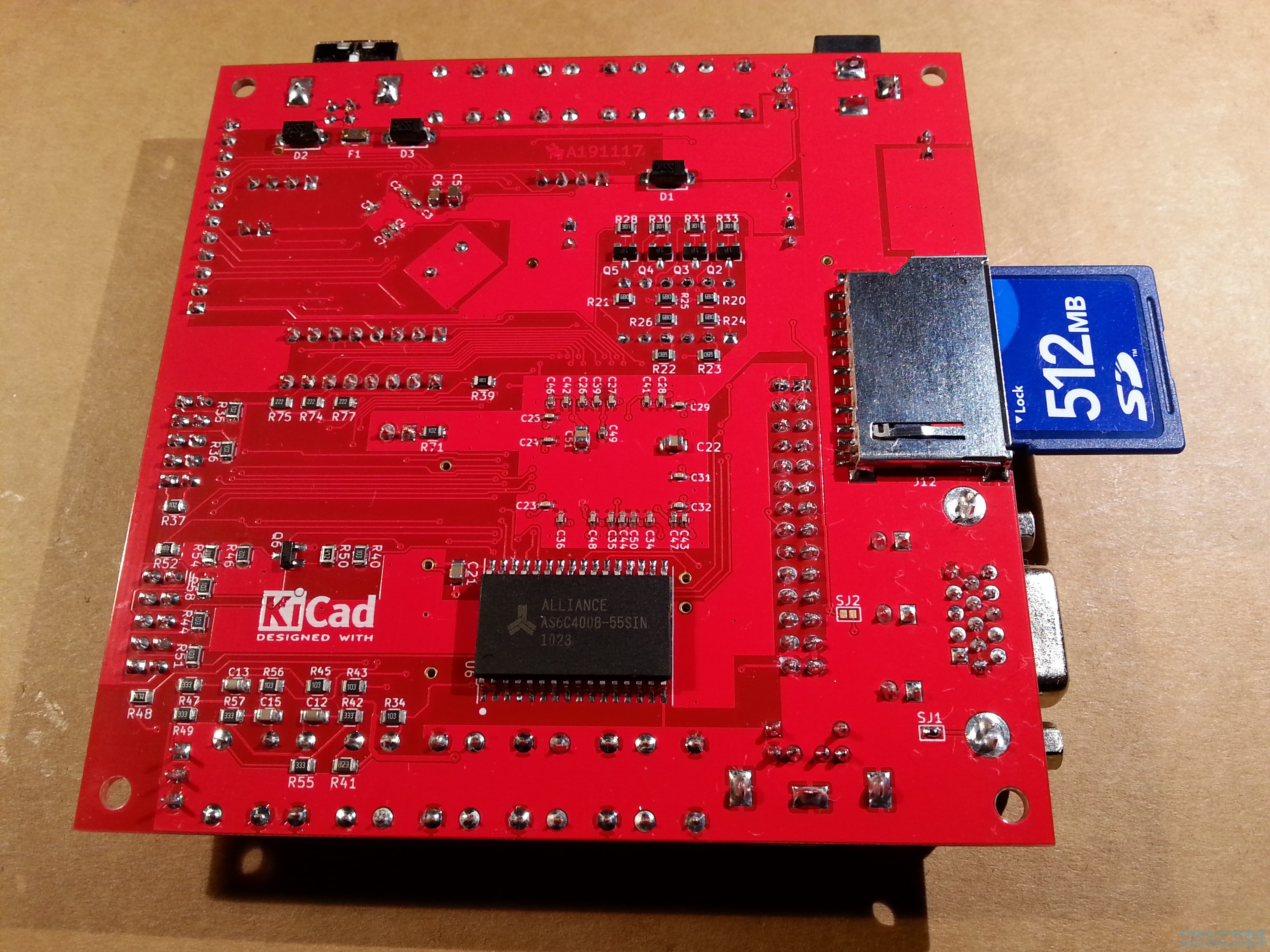

PCB留给选择焊接“遗留”的SD插座(如之前的图片)或微型SD插座,如下图所示:( x# y# U/ C% u5 p( @
6173761550851579547.jpg / f1 H; C2 a. @5 `; @- F

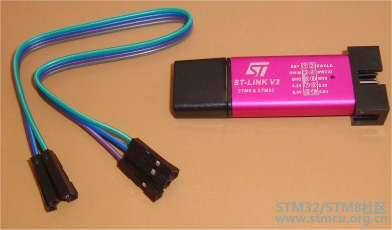

& h2 u7 p$ s2 v您需要首先使用廉价的“St-Link V2”加密狗通过SWD连接器(或者在串行连接器上使用串行usb适配器)来闪存引导加载程序。& M% s1 i( H9 M: M4 f+ v
7144291504254066818.jpg 1 ^1 T! A7 M5 x6 ?, N  q

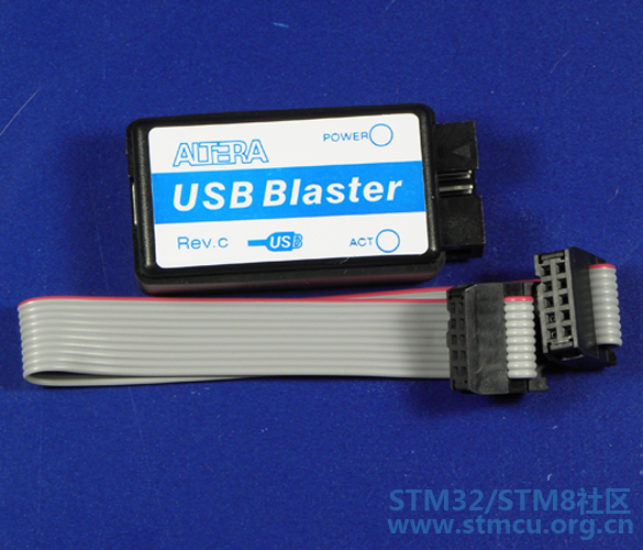

, B% U" O! v% p, J; e为了配置FPGA (EP2C5T144C8N),它使用Quartus II IDE (v13sp1免费版是支持Cyclone II FPGA的最后一个版本)和一个通过JTAG或作为连接器的廉价“USB Blaster”加密狗。
$ D3 F: @% R6 l, b0 y" q; ~9 a2 O
; l" K/ u  s" b要将FPGA配置永久存储到eeprom中,您可以使用AS连接器,也可以使用具有SFL IP核心的JTAG连接器,如本Intel视频中所述。% m- i0 p: K6 J' a! j% I
