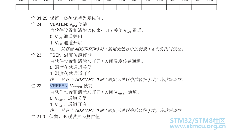

问一下ADC采集电压配置是不是和温度一样,只需要改CCR
p13692166934 提问时间:2019-2-28 15:09 /
是不是温度设置保持不变,把CCR的VREFEN和VBATEN打开就行了,只用一个IO口转换是不是要换成单通道,用来测量锂电池

不是,你还要需要更改采样通道

改完就可以直接用了吗,PB1是不是改成通道1就够了

不是,还需要初始化对应的通道的IO口,配置采样频率,校准ADC,启动ADC转换,如果开启了中断还需要些中断函数,如果是软件触发转换则需要使能软件触发转换功能
