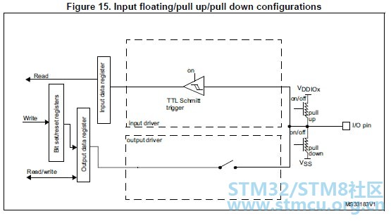

6 Q) S. r1 E6 R8 c& }5 B输入配置基础:
1 }0 Z; q$ k  l
  A9 w' b+ I) {: H/ ~# f当I/O端口被编程为输入时:8 r) T6 ?9 S3 j* {: k
+ z0 j; ~' H$ ^$ T1 o# V( Q
  • 输出缓冲区被禁用
  • 激活Schmitt触发器输入
  • 根据GPIOx_PUPDR寄存器中的值激活上拉和下拉电阻
  • 在每个AHB时钟周期中,I/O引脚上的数据被采样到输入数据寄存器中
  • 对输入数据寄存器的读访问提供I/O状态

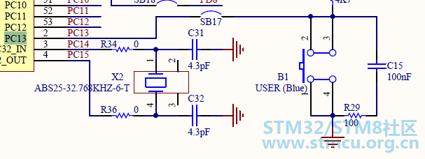

! G- W9 Y% J4 w0 x# Q电路图:
  I) L: ~( l" H9 s/ \" a/ [ pc13_buRbRQqiXN.PNG / s1 t: s2 I7 L
