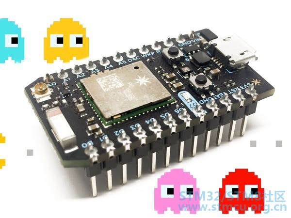

本教程将向您展示如何将手部动作(以及巧妙掌握的Photon)作为游戏控制器,通过本地WiFi在Android或iOS设备上运行Pac-Man应用程序。还记得第一颗死星上那些垃圾捣蛋鬼吗?一个潜在的目的是向您介绍混合应用程序开发,并为您提供一个基于WiFi和Photon创建自己的项目的起点。我们将微控制器与IMU叠在一起,用于在游戏中控制吃豆人。
1 p3 r6 [! J! k
为了充分利用本教程,您需要一个粒子光子和智能手机(iOS / Android)。基本的Pac-Man应用程序(使用基于PC的浏览器上的箭头键控制)完全由HTML5由pacman-canvas 应用程序开发人员  Platzh1rsch 重写  。
$ _! i8 Z( j1 j! Q

硬件组件
Sparkfun Photon IMU Shoeld  ×   1
面包板(通用)      ×  1
粒子光子  ×         1
& n  Q& _. ~0 |! k  J
介绍
早期版本的Photon的更新包括一个120 MHz(STM32F205 )微处理器和一个6x RAM(以前是128 KB)。开发板还配备了DAC和CAN,这种开发板的功能相当不同。
: X- a2 D3 q* ^
简而言之,Particle背后的团队开发了令人印象深刻的产品,其中开发环境主要基于云(粒子构建),尽管更有经验的用户可能选择选择加入“离线”粒子开发软件。

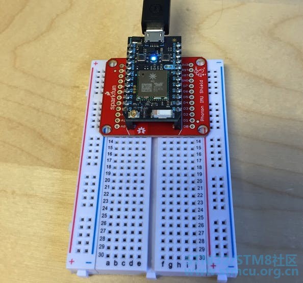

第1步 - 硬件
本教程中第一个也是最简单的步骤是硬件准备。然后,您就可以开始编码了。在硬件准备中,我更喜欢将堆叠放在面包板上,以最大限度地降低无意中切断任何外露引脚的风险。您可以在下面的图片中查看我的堆栈。
) H- W% [& U/ t0 C( e+ d+ Y
