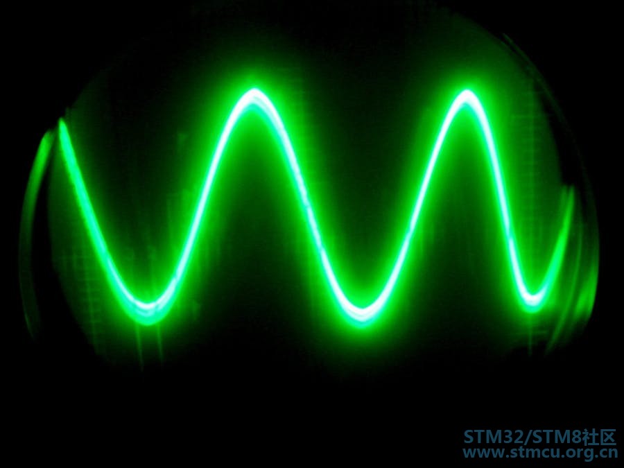

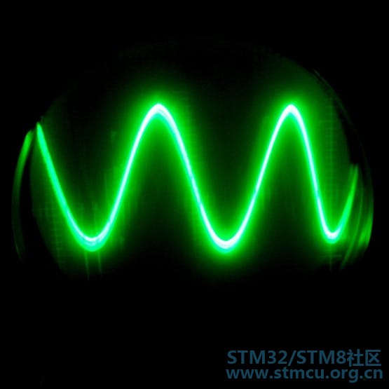

从简单开始:正弦发生器
从简单开始,我们只会产生一个声波,并且为了使声音不会过于激进,我们将使用正弦波,它具有平滑和舒缓的轮廓。
如果您对声音理论有所了解,您可能知道您可以通过精心布置的正弦波叠加重新创建任何(周期性)声音,因此正弦波的选择也是尊重声音生成理论的一种方式。一般而言,尤其是傅立叶。
以下是使用ada-synth-lib生成简单正弦波的代码。我们只有一个非常简单的正弦生成器,我们使用`Write_To_Stdout`帮助器在标准输出上写入声音流。
