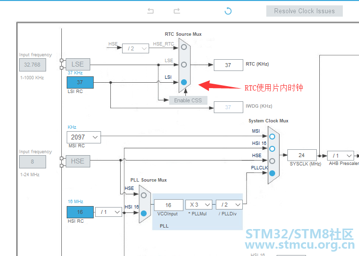

STM32 RTC 使用内部时钟LSI ,进入STOP模式能唤醒吗?
RTC 选择内部时钟源,进入STOP 模式后能唤醒吗?  我之前没做过相关实验,向各位大神求助!

七哥 回答时间:2019-3-4 10:47:28
看一下你用的STM32型号,对应的数据手册和用户参考手册。
一般情况,RTC及备份寄存器都是由VBAT供电,只要不断电,设置就有效。
RTC时钟选择寄存器也是在备份寄存器区的。
一旦开启RTC,只要不断电,就一直会跑下去。
LSI的使能位设置不在备份寄存器,但是只要不产生系统复位,设置不会被清除。
也就是说,无论是停机模式,还是旁路模式,更不用说睡眠械了,都不会对RTC产生影响,RTC唤醒功能也不受影响。

nathanlnw 回答时间:2019-3-4 11:05:08
一般情况,RTC及备份寄存器都是由VBAT供电,只要 ...
只要是VBAT 不断电,RTC 无论选用什么时钟都能正常运行,对吧?  多谢了,我试一下!
七哥 回答时间:2019-3-4 11:11:04
nathanlnw-41244 发表于 2019-3-4 11:05
只要是VBAT 不断电,RTC 无论选用什么时钟都能正常运行,对吧?  多谢了,我试一下! ...
我说的只是一般情况,STM32F103应该是这样的。
用LSI的话,VDD也不能断电,或产生任何系统复位,否则HSI有可能会被关掉。
具体,你得查你的芯片手册。

Kevin_G 回答时间:2019-3-4 13:08:16
大部分STM32在STOP模式下,LSI是可以运行的,因此此时RTC也是可以运行的,能通过RTC中断唤醒MCU。

romter 回答时间:2025-7-2 18:59:53
Kevin_G 发表于 2019-3-4 13:08
大部分STM32在STOP模式下,LSI是可以运行的,因此此时RTC也是可以运行的,能通过RTC中断唤醒MCU。 ...
請問RTC的秒中斷 能喚醒stop,嗎? 我用rtc alarm可以喚醒,但rtc irq只能喚醒sleep, 無法喚醒stop
F103C8
