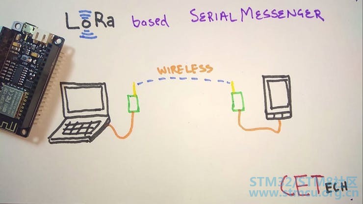

介绍
嘿,伙计们是什么人?来自CETech的Akarsh。
今天我们将制作一个可以连接到您的智能手机或任何计算机的项目,它使该设备支持LoRa的信使。现在,当您完成此操作时,您将能够使用相同的LoRa信使向任何其他设备发送消息。这一切都是在没有4G/ LTE / 3G / GSM / WiFi / SMS的情况下完成的。

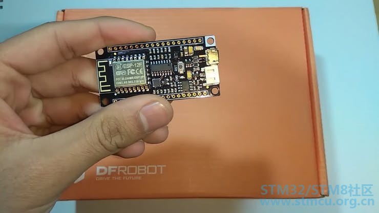

为了做到这一点,你需要一个ESP8266板,我建议使用NodeMCU型板,我使用DFRobot的Firebeetle板,因为它有板载电池充电和监控解决方案。

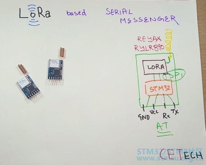

对于LoRa目的,我使用了RYLR896 。我强烈推荐这个模块,因为使用AT命令很容易在UART上使用。

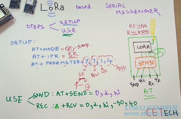

第2步:了解Reyax模块以及如何使用它。(可选:如果对工作不感兴趣,您可以跳过阅读此步骤)
    * W+ }* O8 o6 ^& Z
      ' x. p* ]% Y, @2 ?2 [! v
    • 我们的LoRa模块是一个使用AT命令配置的UART模块。" p) R+ D4 {% F& y
    / n- v' Z  v! `- E
      ! b- ~3 ~5 O$ D, P5 B
    • 该模块包含一个STM32 MCU,可与RYLR896上的SPI LoRa模块进行所有通信。/ \% c: d+ e- F' v6 v" d0 b0 e
图中的命令是基本命令,您可以参考本文档了解更多信息:REYAX-Lora-AT-COMMAND-GUIDE

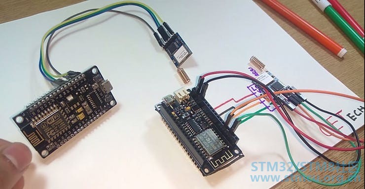

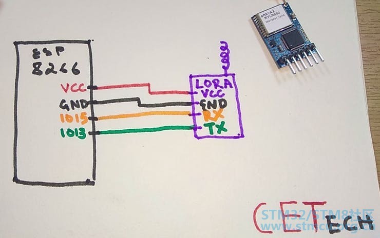

第3步:模块的连接
1.两个模块的连接方式与上图相同。
2.当两个模块都连接好后,您可以逐个编程模块,然后测试项目。

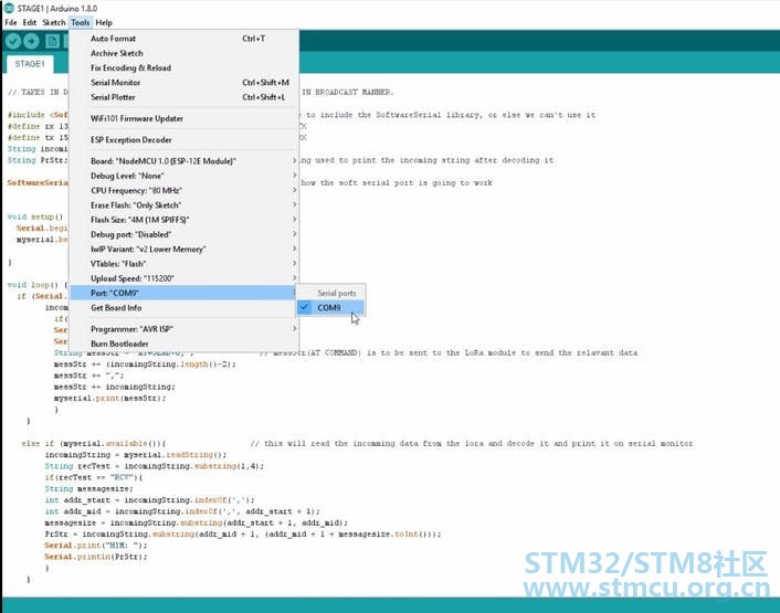

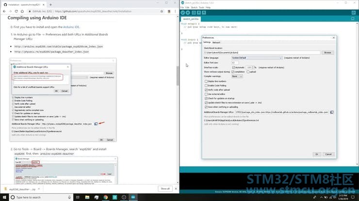

第4步:下载并设置Arduino IDE
从这里下载Arduino IDE
1.安装Arduino IDE并将其打开。
2.转到文件>首选项
3. 在其他Boards Manager URL中添加http://arduino.esp8266.com/stable/package_esp8266com_index.jsont 。
4.转到“工具”>“板”>“板卡管理器”
5.搜索esp8266,然后安装板。
6.重新启动IDE。

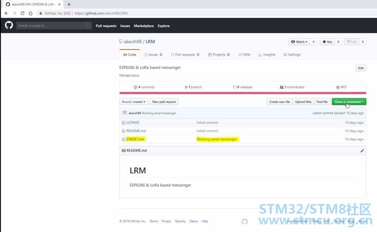

    • 下载存储库:https ://github.com/akarsh98/LRM
      . A- z. c) N0 w8 `2 [+ s2 n
2.解压缩下载的文件夹并在arduino IDE中打开Stage1.ino文件。
3.导航到工具>板。在大多数情况下,选择使用NodeMCU(12E)的相应电路板。
4.选择正确的通讯。通过工具>端口移植端口。
5.点击上传按钮。
6.当标签显示Done Uploading时,您已准备好使用该设备。

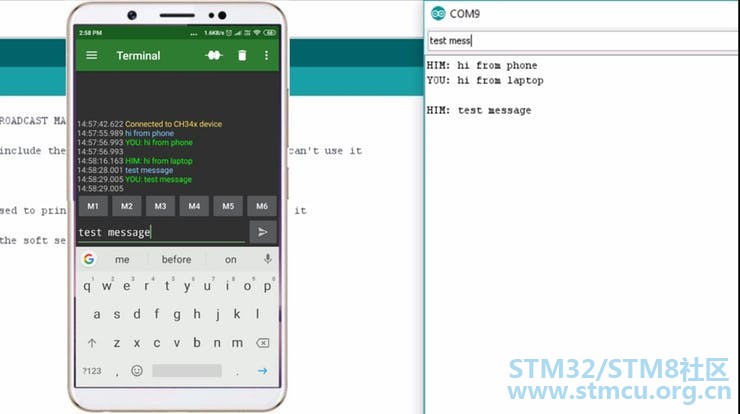

第6步:玩设备
1.使用USB电缆将设备连接到需要进行消息传递的两个不同设备。在我的情况下,我将一个模块连接到我的笔记本电脑,另一个模块连接到我的手机使用OTG电缆。
    - V1 b: h3 [; s" J
      8 V7 I) U5 f/ P5 b
    • 转到串行监视器并立即开始发短信!
