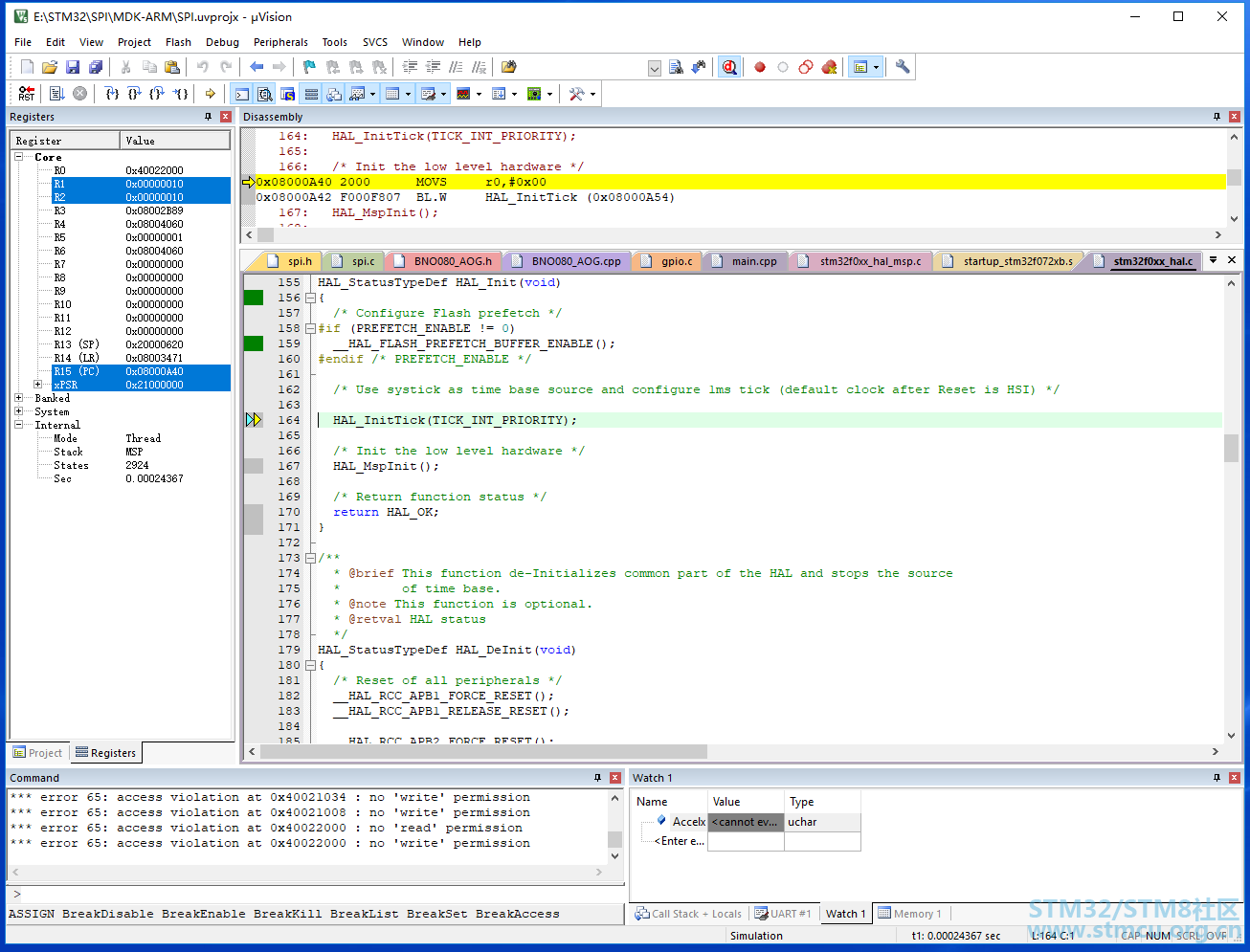

有没有大佬经验丰富解释一下,这个怎么回事啊,一直在这出不去,也不进main()函数

死循环是死在哪里?其次,你这个很显然已经是进入了main,然后Hal初始化而已。。。好像是Tick无法配置成功?要具体定位到死循环的语句,而不是调用的函数!!!

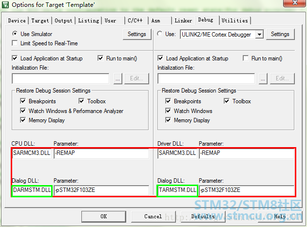

有几种情况:
1、仿真设置没对;
2、用的不是STM32F103;
3、用的软件仿真,越高级,越不支持软仿真。其它大部分器件不支持软仿真;

内存貌似越界了:0X40021034-0X40022000
