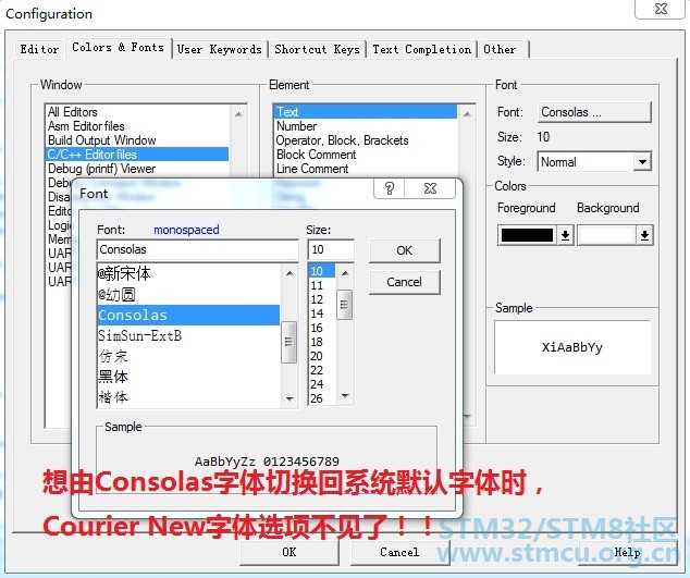

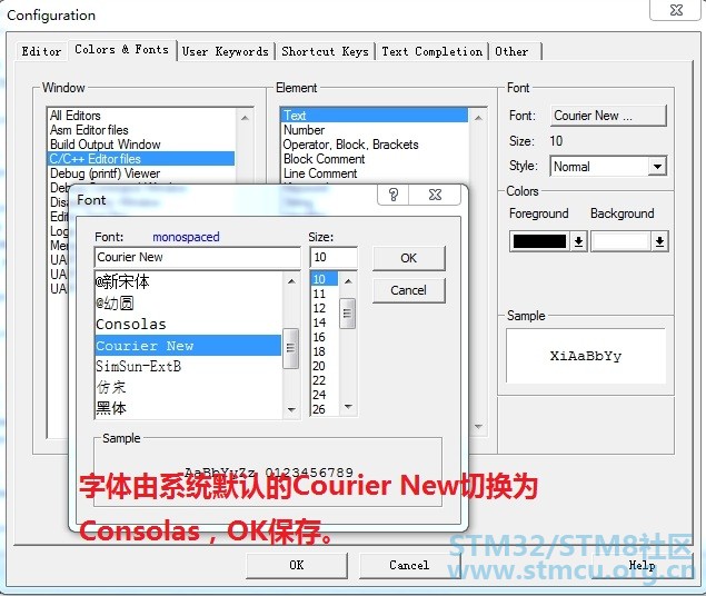

MDK5.23,将C/C++的字体由系统默认的Courier New切换为Consolas字体,想再切换回去的时候,发现Courier New字体选项居然不见了??百思不得其解,这难道还有什么特殊的地方??求助!!

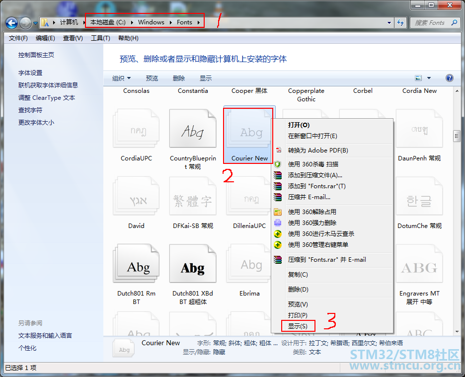

多次尝试后,找到解决办法。
打开路径“C:\Windows\Fonts”
找到字体“Courier New”,但是显示属性是“隐藏”。

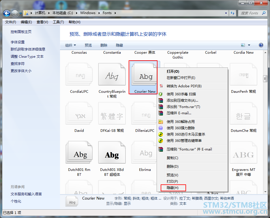

改为显示后,图标颜色变深,同时在右键菜单处的“显示”选项,变为了“隐藏”
再回到Keil中换字体,随便换,Courier New依然在。
猜想,对于其它字体应该也一样,想在Keil中增加哪种字体,就把相应选项设置为“显示”。

我到C:\Windows\Fonts查看,果然Courier New变灰色了,即为隐藏状态。

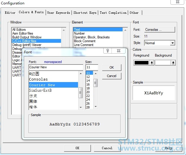

右键把它改为“显示”后
再重新打开MDK,字体选项里面就能重新显示Courier New了。
但是由Courier New切换到Consolas字体后,Courier New自动变为隐藏状态导致不可用的原因,暂时不清楚。
