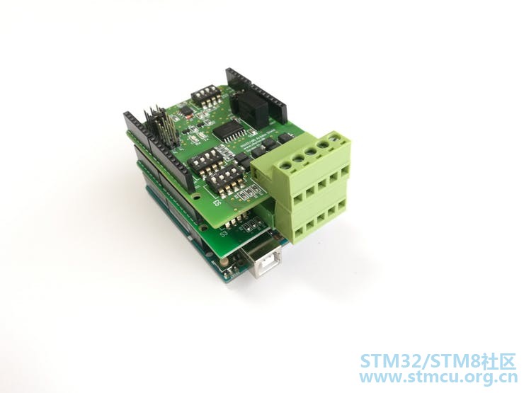

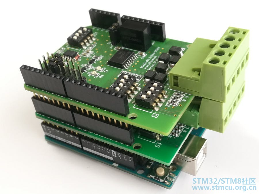

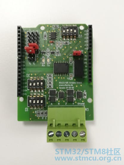

Arduino UNO带有两个堆叠式RS485防护罩
在这篇博客文章中,我将展示如何将最多三个独立的RS485总线连接到一个Arduino。如果要在这些总线之间创建网关,或者如果要控制这些总线中的设备(无需连接总线本身),这将非常有用。另一个应用是将RS422设备(例如电机控制)和RS485设备(例如传感器)连接到相同的Arduino。
在任何情况下,您都需要一个带有隔离接口的可堆叠RS485屏蔽,以消除接地问题并保护Arduino。对于任何RS485总线(或RS422),我们需要一个单独的屏蔽。

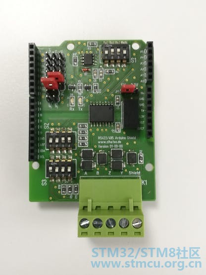

总线1的DIP开关和跳线设置:
跳线:
UART RX到位置0
UART TX到位置1
电压为5V
DIP开关:
S1 = OFF - ON - ON - OFF
S2 = OFF - OFF - ON - ON
S3 = ON - OFF - OFF – OFF
BUS 1的跳线和DIP开关设置

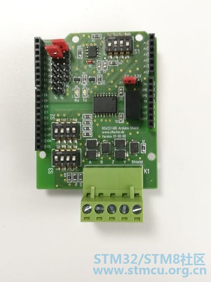

BUS 2的DIP开关和跳线设置:
跳线:
UART RX到位置2
UART TX到位置3
电压为5V
DIP开关:
BUS 2的跳线和DIP开关设置

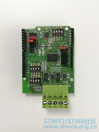

BUS 3的DIP开关和跳线设置:
跳线:
UART RX到位置4
UART TX到位置5
电压为5V
DIP开关:
BUS 3的跳线和DIP开关设置
软件集成
总线1的屏蔽将使用PIN 0上的硬件UART和Arduino中的1。其他两个屏蔽将使用软件UART。
