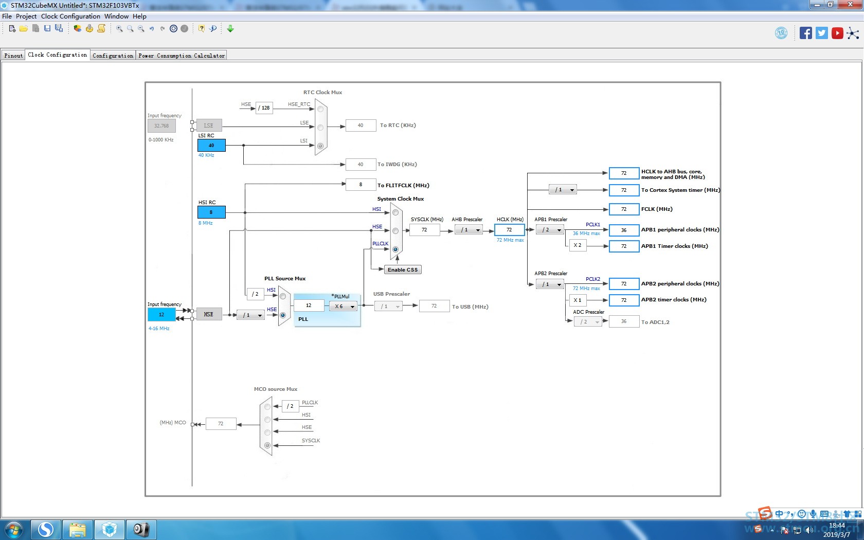

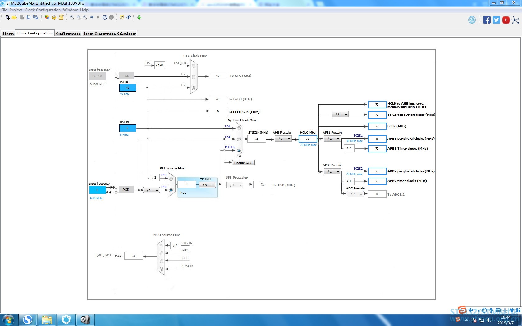

五哥1 回答时间:2019-3-7 18:46:30
建议用STM32CUBEMX  设置外置HSE,为8M,12M  在时钟设置里,一目了然,相同时72M系统时钟,但是不同的倍频,这个时钟的影响可以清楚的看到 99.jpg
