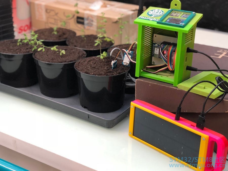

作为我们在Polytech Sorbonne(前Polytech ParisUPMC)的研究的一部分,教师为我们提供了一个项目,其中包括为我们工程学院的农业食品部门创建温室植物监测。
我们项目的标志
创建的系统必须能够发送有关植物的信息,如水分,亮度,温度......
这个设计简介由农业食品部门定义,用于他们的实验。他们不得不比较两种类型的种植园:一种只有玉米,另一种是带有三叶草的玉米。将我们的系统置于现实状态为我们提供了一个真正的机会来测试它的正常运行。经过一周的实施,我们能够确认我们的项目是可靠的并且满足了需求。我们收集的数据与农业食品部门建立的理论一致。
我们的项目已经完成,以下是如何自己实现它的解释。

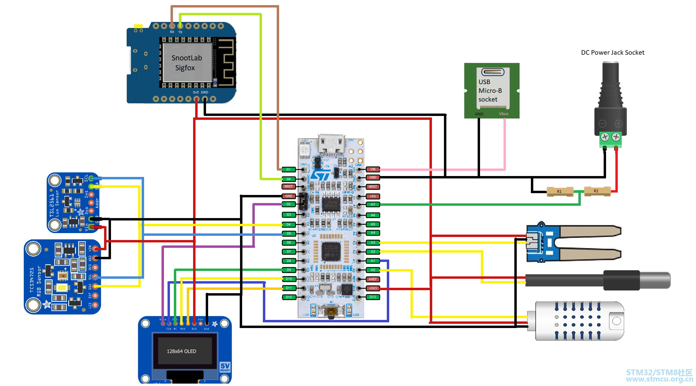

1.根据用于解释数据的技术,对项目使用的所有引脚进行映射
2.对微控制器STM32 NUCLEO-L432KC进行编程
从传感器中检索数据
将数据转换为使用Sigfox发送
在OLED屏幕上显示数据
当Sigfox模块不发送消息时,配置微控制器的睡眠模式
3.配置仪表板,其中将显示所有检索到的数据
创建图表
将数据保存在数据库中
使用此数据显示天气预报
配置Twitter和邮件
CSV报告(每周,每月和每半年)
如果你有几个Sigfox 模块,创建一个下拉列表,以允许在最终用户过滤数据,以显示
使用哪些引脚?
我们有5个传感器可供使用。但他们不会以同样的方式运作。阅读NUCLEO L432KC的数据表可以对引脚进行分类。
这是我们为项目定义的映射:
我们的映射
我们已经这样做了,因此不同的使用技术之间没有冲突。对于与数据表相关的约束,这是我们可以做的最佳布线。

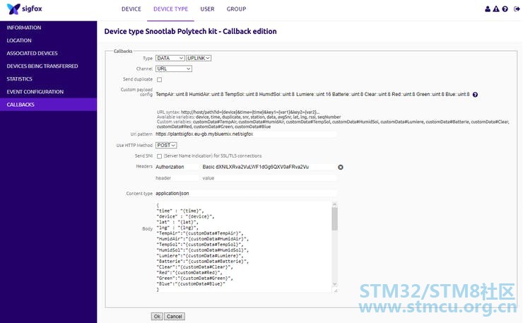

如何链接Sigfox和NodeRed?
我们使用了本教程,详细介绍了如何链接这两个接口。我们还使用此链接在回调配置上构建我们的Sigfox消息。我们的回调是这样配置的。我们为变量提供了简单的名称,因此在NodeRED上检索这些数据更简单。
回调配置

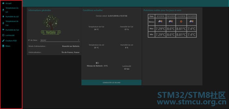

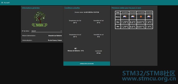

我们有时间玩NodeRED,所以我们决定创建一个很棒的仪表板。
左侧面板分组有关Sigfox模块的一般信息:
序列号(下拉列表)
电源模式
地理跟踪
中间面板显示根据湿度,温度和亮度检索数据。块底部的按钮生成包含所有收集值的CSV报告(它是数据库的导出)。
正确的人使用地理跟踪来告知最终用户天气预报。
可以从NodeRED(颜色,面板,图标......)修改整个布局
垂直侧边栏

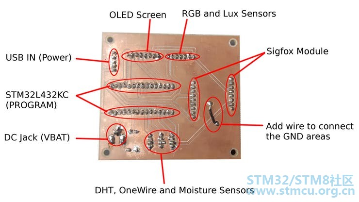

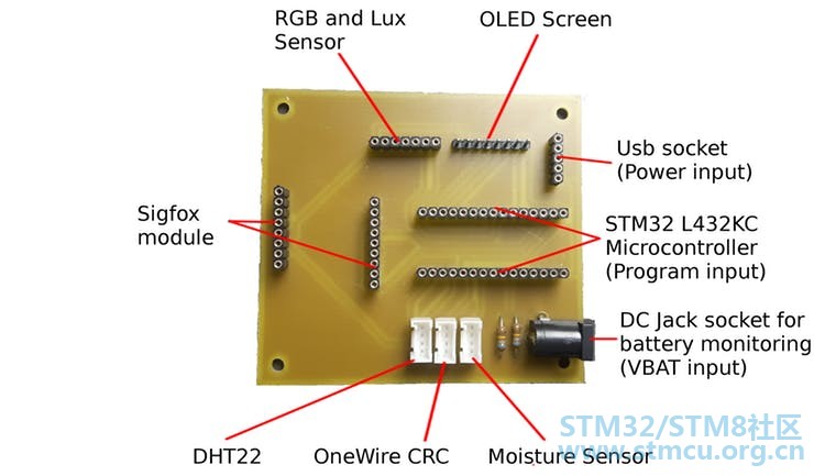

如何来建立的印刷电路板,并在机箱案例
我们已经在Hackster和Thingiverse上传了我们的文件!
在“CAD - 外壳和定制部件”部分中,EAGLE软件(制造商和学生免费)可以使用PCB文件。
3D打印(.STL)文件可用于电源箱和工厂监控案例
有关Thingiverse的更多信息:https ://www.thingiverse.com/thing:2750290

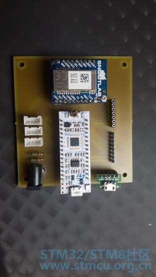

PCB 焊接

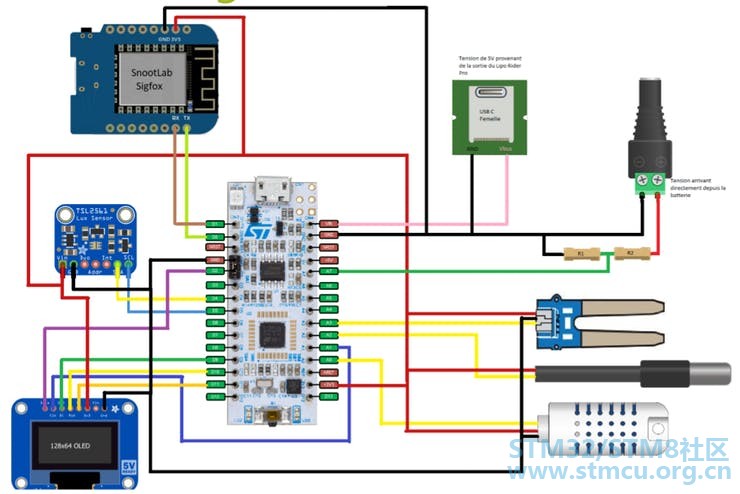

有关组件接线,请参阅整体原理图:
装配手册

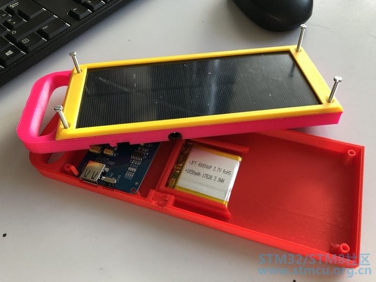

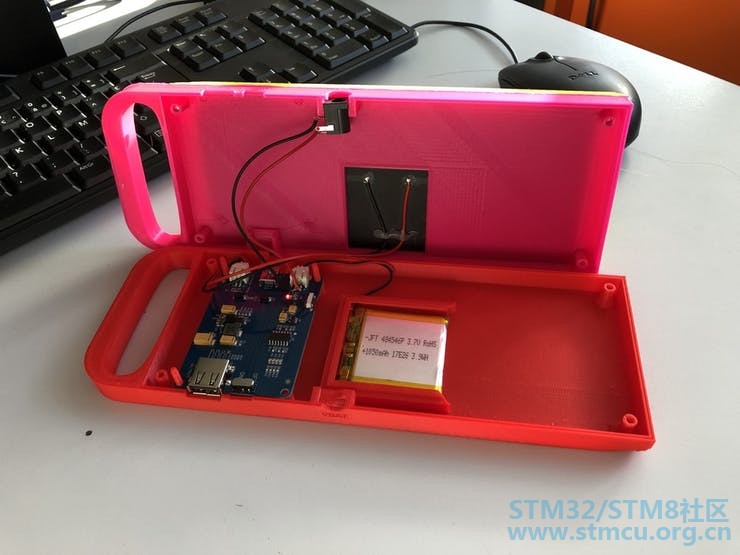

如何制作太阳能电池:
组件
电池脂肪
李宝骑士亲
太阳能板

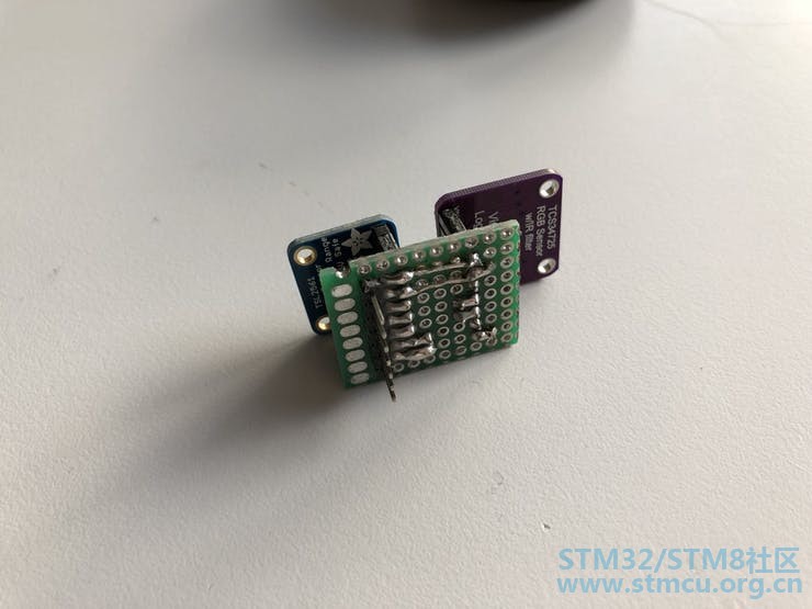

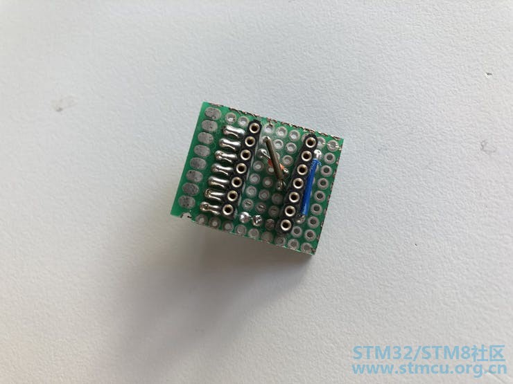

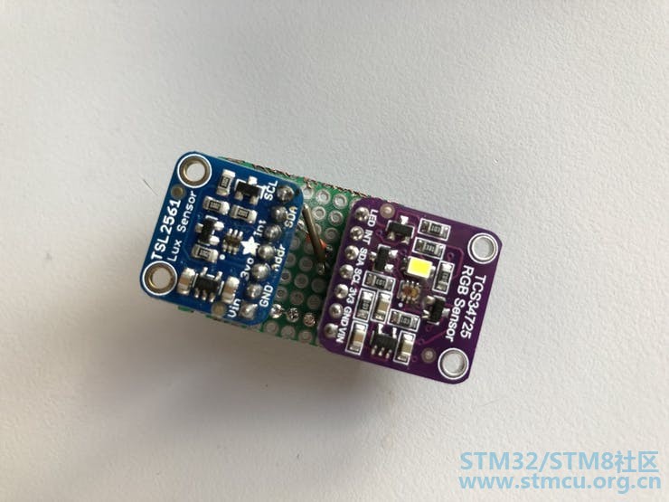

为RGB和Lux传感器创建i2c跳线:
我们在同一条i2c线上添加了一个pcb来连接两个传感器。你可以用PCB自己做,或者只使用一些跳线和焊接:

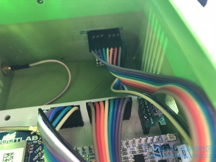

然后,连接机箱中的传感器。

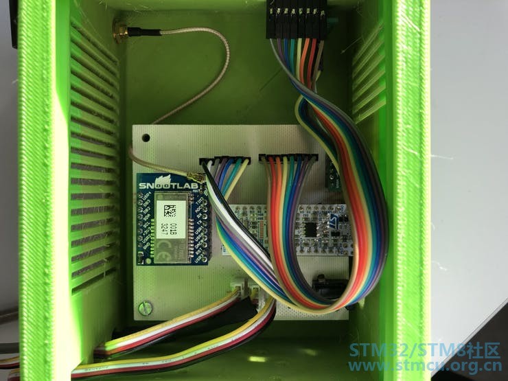

附件案例:
按照附件中包含的原理图进行操作,并以这种方式将其设置在机箱中:

Les donnes reues par les capteurs sonttraites puis transmises via un module Sigfox TD1208R sur un serveur sigfox(http://backend.sigfox.com)
puis rediriges vers un dashboard(http://plantsigfox.eu-gb.mybluemix.net/ui)
