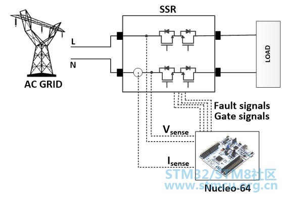

系统描述
该项目包括双极智能功率固态继电器(SSR)的设计,能够在不接通负载(电阻,电感或电容)的情况下进行换向,而不会在导通阶段引入过电流,并在关断阶段避免电压尖峰。双极拓扑允许将负载与AC电源完全隔离。
当负载主要是电容型时,导通换向在输入电压正弦波的过零点处执行。这样可以大大降低浪涌电流。
当负载主要是电感型时,在输入电压正弦波的峰值处执行导通,以避免磁芯饱和,然后在驱动例如大型变压器时减小浪涌电流。
在关断期间,在boh情况下,换向发生在电流过零点上,以避免由电源线的杂散电感引起的电压尖峰。
下图显示了功能方案。交流电网直接连接在SSR的输入端。该系统由两个主要PCB组成:SSR板和Nucleo-64逻辑单元板。
功能方案

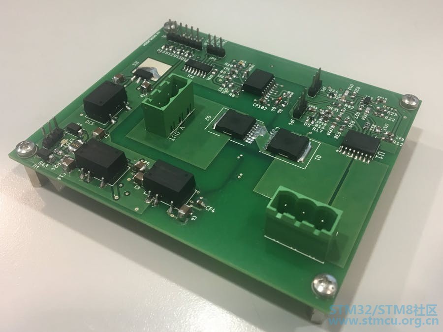

电源固态继电器(SSR)

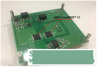

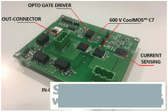

功率SSR是使用EAGLE PCB CAD软件开发的。SSR采用四个600 V CoolMOS™C7进行反接口连接,以实现双极开关拓扑。MOSFET由光栅驱动器控制。输入电压由光学绝缘电压传感器ACPL-C87B测量。输入电流由电流绝缘电流传感器ACS720测量。
俯视图
底视图

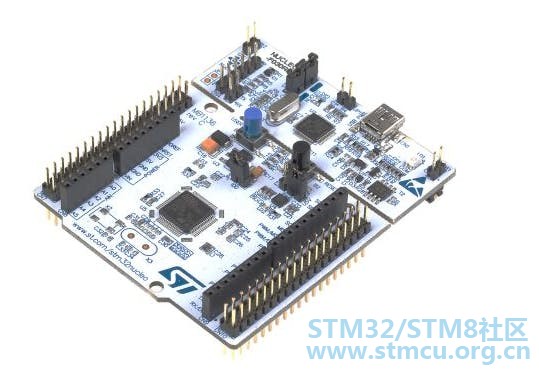

Nucleo-64逻辑单元
逻辑单元由开发板Nucleo-64实现。输入电压/电流的检测和门信号的产生由板载微控制器STM32F446执行。
逻辑单元:开发板Nucleo-64

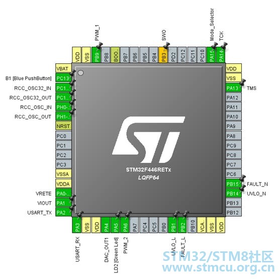

GPIO和所有外设均使用STM32CubeMX工具进行配置。
STM32CubeMX引脚配置
Nucleo-F446RE引脚配置

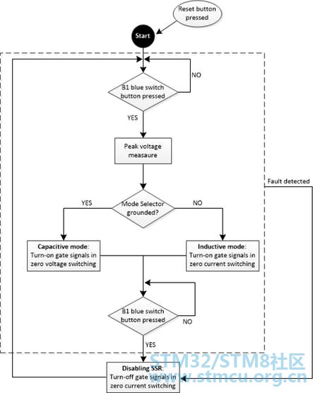

下图显示了代码实现的控制系统流程图。
控制流程图
开始:在此状态下,代码被初始化。所有微控制器外设均已正确配置。每次按下复位按钮时,都会在开机时调用此状态。
峰值电压测量:如果按下Nucleo-64 B1蓝色开关按钮,控制器将查找开启模式。开启模式由Mode Selctor引脚(PA15 GPIO)设置。如果引脚连接到地,则将选择电容模式。如果它被上拉,将选择感应模式。
电容模式:在电容模式下,栅极信号的导通处于输入正弦波电压(ZVS)的过零点。
电感模式:在电感模式下,栅极信号的导通处于输入正弦波电压的峰值。
禁用SSR :如果按下B1按钮,则禁用SSR。栅极信号在电流过零时关闭。如果检测到故障事件,则立即发生关闭而没有延迟。
故障事件:
监控三种不同的故障事件:
1)由光电驱动器实现的欠压锁定和过流故障的自诊断。微控制器监视报告故障的预定义GPIO。故障事件由中断服务程序管理。
2)软件负载过流。
3)软件输入过压。

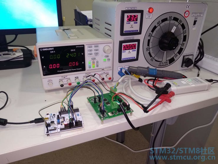

实验结果
SSR在感应模式和电容模式下进行测试。
被测系统

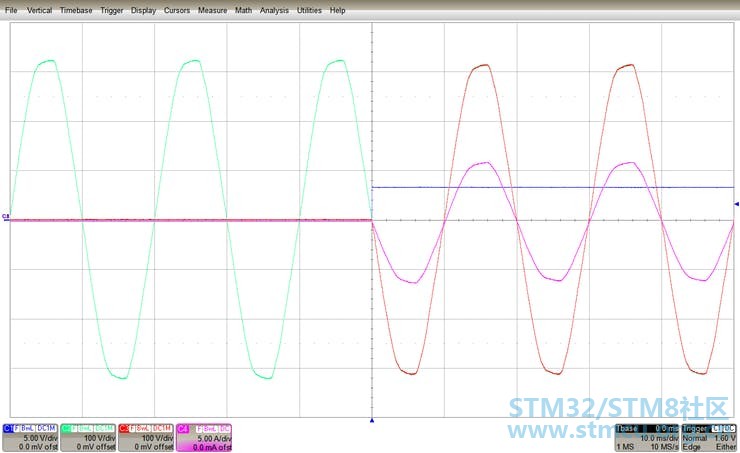

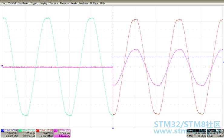

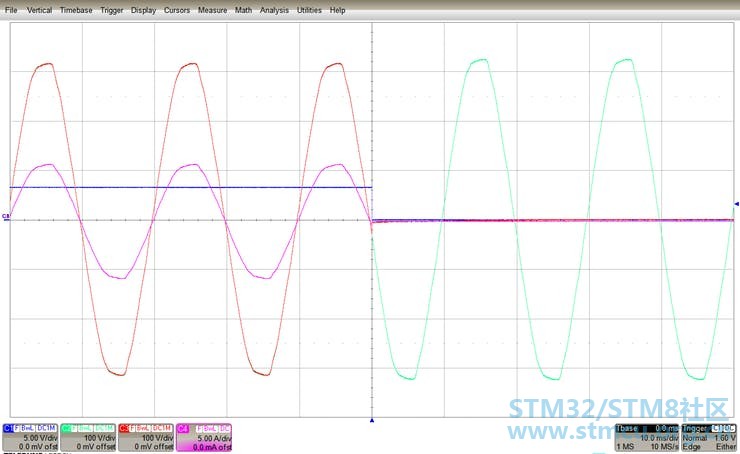

示波器图例捕获:
蓝色迹线:一个CoolMOS的门信号
绿色迹线:栅极正弦波电压
红色迹线:负载正弦波电压
紫色痕迹:当前负载
在纯阻性负载上进行初步测试,以验证实施的不同负载换向策略。
以下捕获显示当选择电感模式时,输入电压峰值处的SSR导通。
在感应模式下输入电压峰值时导通
以下捕获显示当选择电容模式时,输入电压过零时SSR导通。
在电容模式下输入电压过零时导通。
以下捕获显示输入电流过零时的SSR关断。
在负载电流过零时关闭
