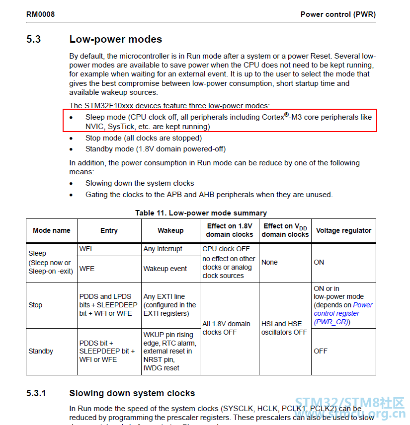

七哥
回答时间:2019-3-8 11:29:44
a0a.1 32b0c
时钟全关了,其它外设怎么跑?
仔细看下手册
