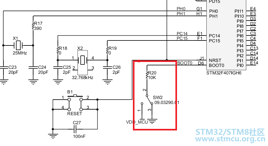

自制的STM32F401RC板使用10k电阻将BOOT0接地,实际用JLINK调试STM32CubeMX生成的工程遇到问题。具体原因还没查清楚,JLINK能识别CPU,但有时下载出错,即使下载正确也无法运行。
谢谢你!看起来不是这个方面的原因。今天是首次使用401,还没理出头绪来,以前用F103没遇到过问题。
好像是FLASH是空的
还是首次使用,只建立小的工程测试。
我是用的就是最小系统,电路很简单,估计是焊接时有些供电引脚没焊牢造成不稳定。现在使用上已经没问题了,还是要谢谢你的关心。
