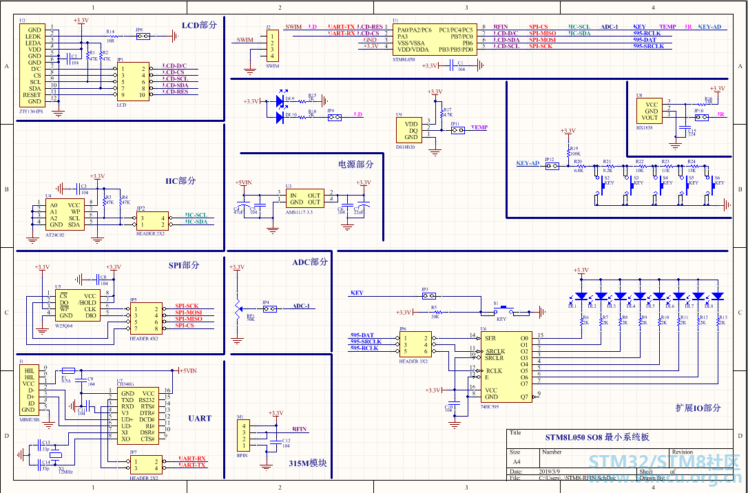

    STM8L050测试板:1 G+ y9 Y2 C& N9 Z4 I7 \0 D
    一、原理图$ S1 U7 n( C3 T8 E  M2 k
$ X3 P9 T& H3 m. k1 G" m

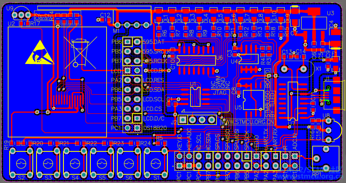

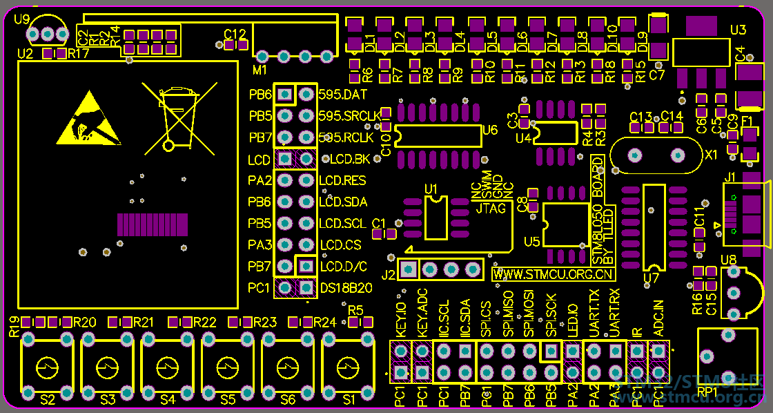

    二、PCB板
+ t! ?6 `7 P" i+ Q3 g# c/ A9 r. T) U; X) G  B
$ F4 b6 T; U) @8 R8 m: w; [    1.png 0 V$ S& V* m/ i; t

周蔷 回答时间:2019-3-9 23:56:20
不错了,基本所有的功能都有了

TLLED 回答时间:2019-3-11 09:48:45
occupy 发表于 2019-3-9 23:56
9 g8 G% |5 q  b( Z不错了,基本所有的功能都有了
/ c( G3 H% H* @7 G9 C
能用的尽量放上去了
