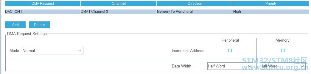

但是加入DMA后,还是使用软件触发,发现没有电压输出。
为什么???
DMA配置:
七哥 回答时间:2019-3-12 09:31:15
小世界 发表于 2019-3-12 09:21
函数换位置后,可以输出电压值了。
为什么???
不为什么,你得搞清楚,你想要做什么?
DMA更新DAC寄存器数据算是一个操作,启动软件触发算是另一个操作。
只给寄存器更新数据,不触发是输出不了的。更新一次数据,需要软件触发一次DCA输出。
自己看一下你器件的用户指导手册,DAC的DMA可能需要外部触发,而不能是软件触发。
即便是软件触发可以,那也得定时的产生触发信号,来一次触发,DMA传输一次。
