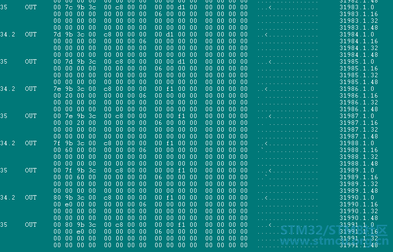

我使用的是stm32f107的芯片,移植了STM32_USB-Host-Device_Lib_V2.2.0 官方usb固件库,实现了两个接口的hid 组合设备(通过修改msc-hid复合设备例程)在UCOSII操作系统中运行,目前接口1(端点1)上传报文没有问题,但是接口2(端点2)在接收PC下发的报文时出现死机,程序转到硬件错误中断,pc机下发数据长度为64字节,数据通过bus hound 捕获如下图所示:

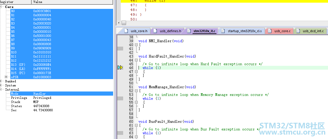

出错时的register value 如下图所示:
经过定位发现出错位置在
DCD_HandleRxStatusQueueLevel_ISR(USB_OTG_CORE_HANDLE *pdev)调用的USB_OTG_ReadPacket(pdev,ep->xfer_buff, status.b.bcnt)函数中;

感谢老兄的关注,这个问题由于当时应用上面的方法可以使用了,加之忙于其他的事情,便没有在继续调试找出问题的真正原因,看到老兄的回复,我又调试了几遍,找到了问题的原因。当数据来的时候,调试发现USB_OTG_ReadPacket(pdev,ep->xfer_buff, status.b.bcnt);中的ep->xfer为零,导致进入到函数以后进入硬件错误中断,对比了以下库的原例程,发现是我在进行初始化的时候粗心漏了调用如下函数将接收数据缓冲数组地址传入。
