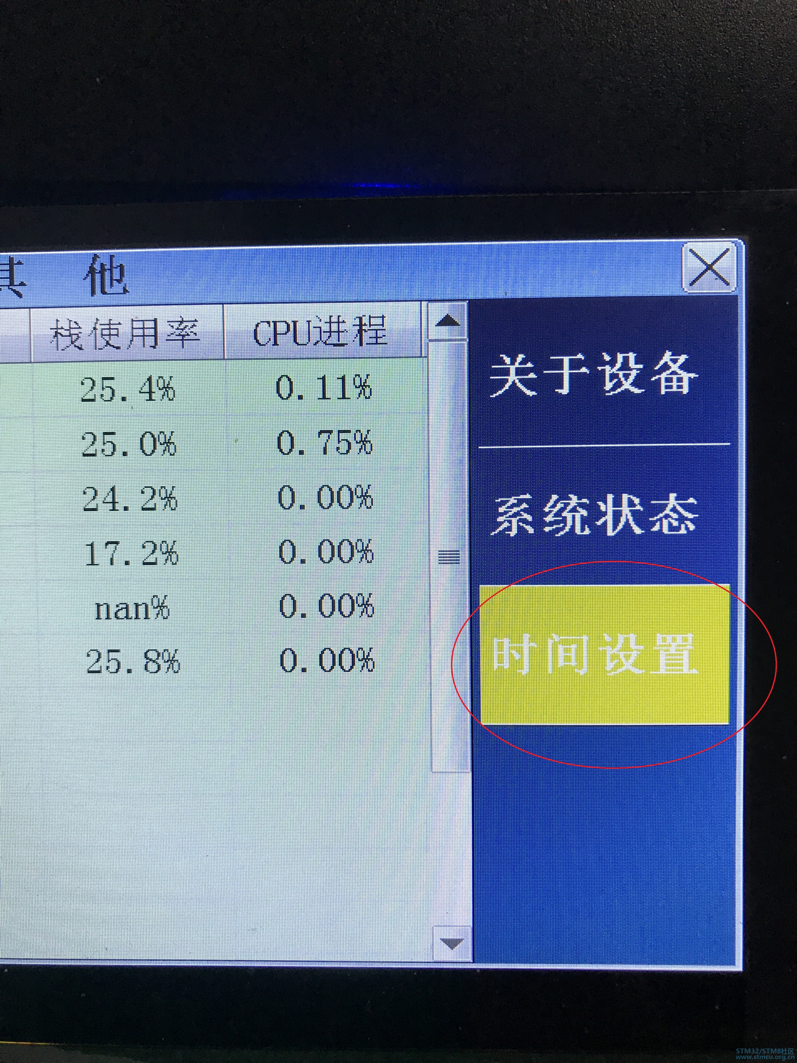

如图所示,显示在系统状态界面时,点击时钟设置界面,页面未切换,显示的背景黄色,时间按钮为一直未释放状态;

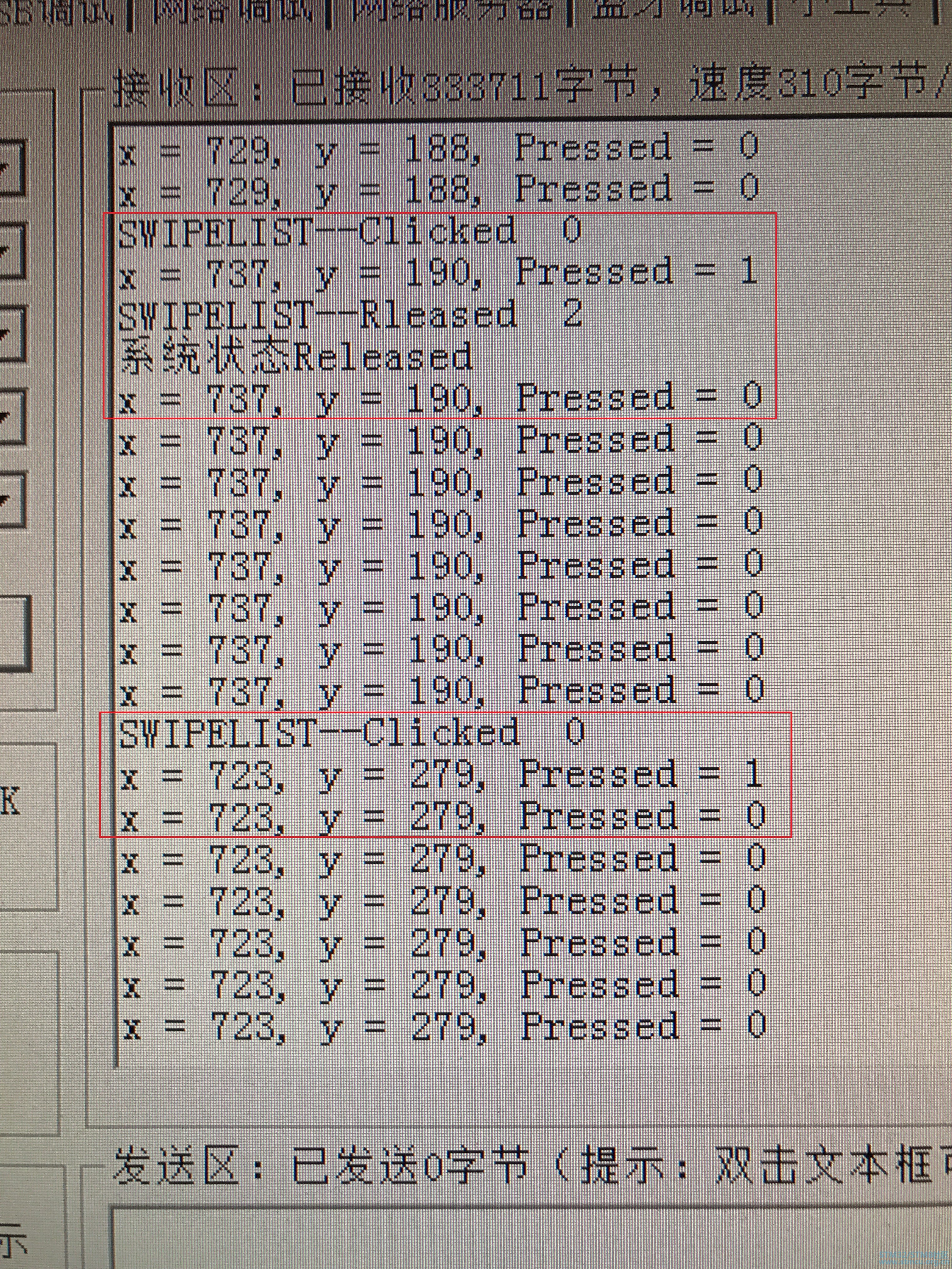

通过串口监测触摸屏数据,可以看到位置信息,X Y及状态pressed状态都正常(用GUI_PID_GetState()获取)。希望各位大神给指点指点思路,需要哪部分代码可以上传一部分。
