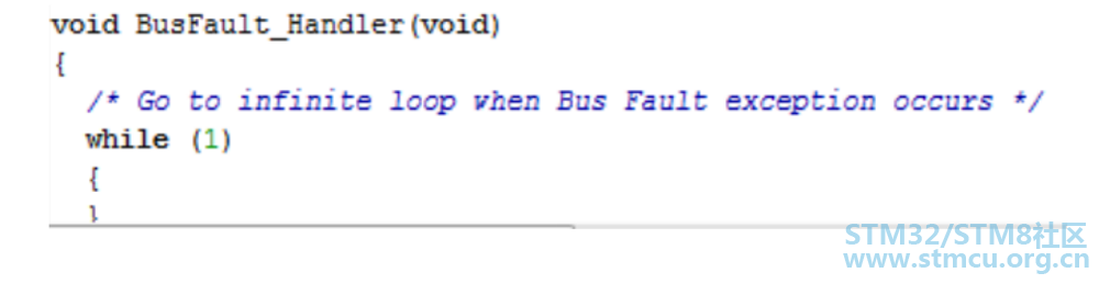

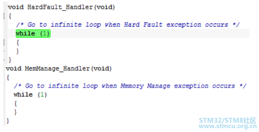

因为客户的异常处理函数中并没有做任何动作,导致独立看门狗IWDG复位。基于此,我们先关闭IWDG,然后在所有的异常处理中,先加入死循环并打上断点,对异常原因进行捕捉。
8 D" U8 Z0 T- w1 w7 Z9 e6 I
0 C/ Q! Z4 v0 Q1 N" u8 [! C* T
- o0 m# V! @# H- X8 Z
4、正如我们所猜测,的确是由于程序跑飞导致。程序停在了void HardFault_Handler(void) 。

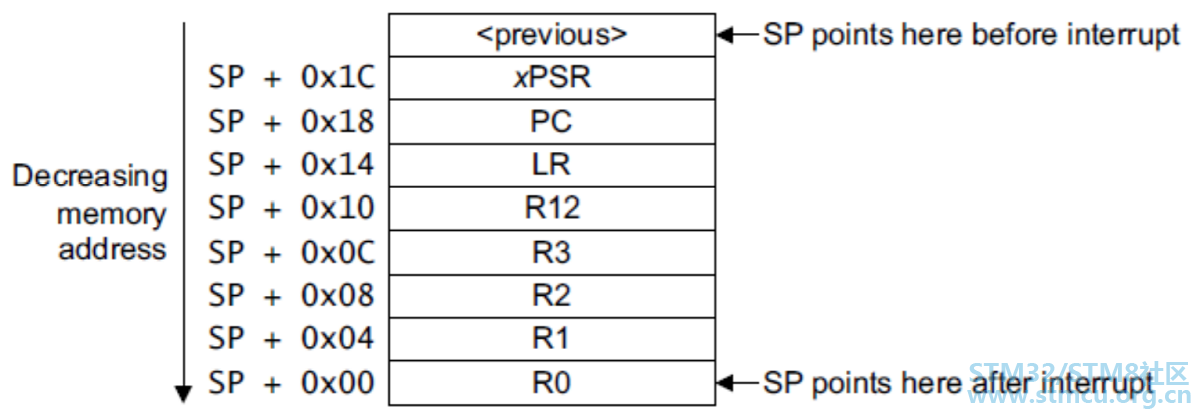

通过查看 SP 以及回溯栈里面的内容,找到了对应的LR,具体方法如下:
4 X  \" M. Y9 w+ t9 _
! T* d, i6 x% h+ B1 ]8 @/ C
5 C# ?; D& z; p" }& a3 D5 B2 H
当中断产生时,按照上图所示的顺序进行压栈,同时栈指针SP--,即: R0, R1, R2, R3, R12, LR, PC, xPSR。

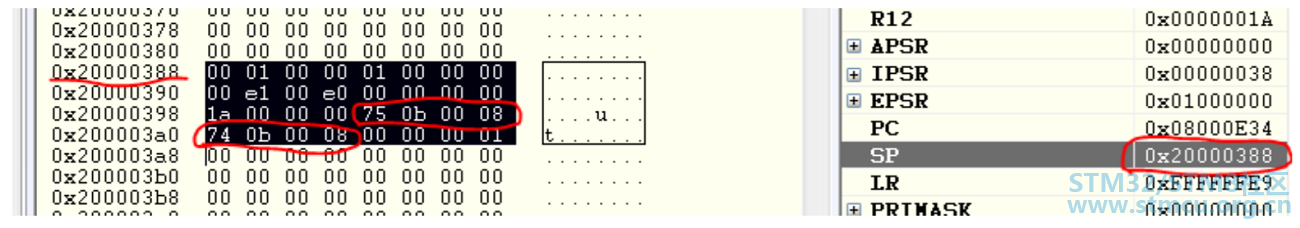

如上图所示,当产生异常时,如果call stack窗口显示不出来的话,只能根据core的寄存器手动回溯栈,以 找到出错时的指针。根据ARM core的说明,SP+6,即红框的部分,为中断处理后LR和PC,据此可以追溯 函数异常时的位置!
0 e( ]- q5 ?. W1 S4 P
5、根据出错时的PC和LR,发现是浮点运算的函数,初步判断是因为浮点运算导致,比如没有对齐导致的 Hardfault,但实际检查发现,并不是浮点运算的问题!
