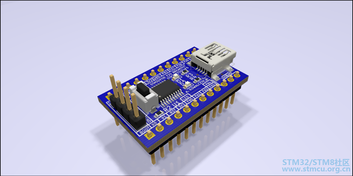

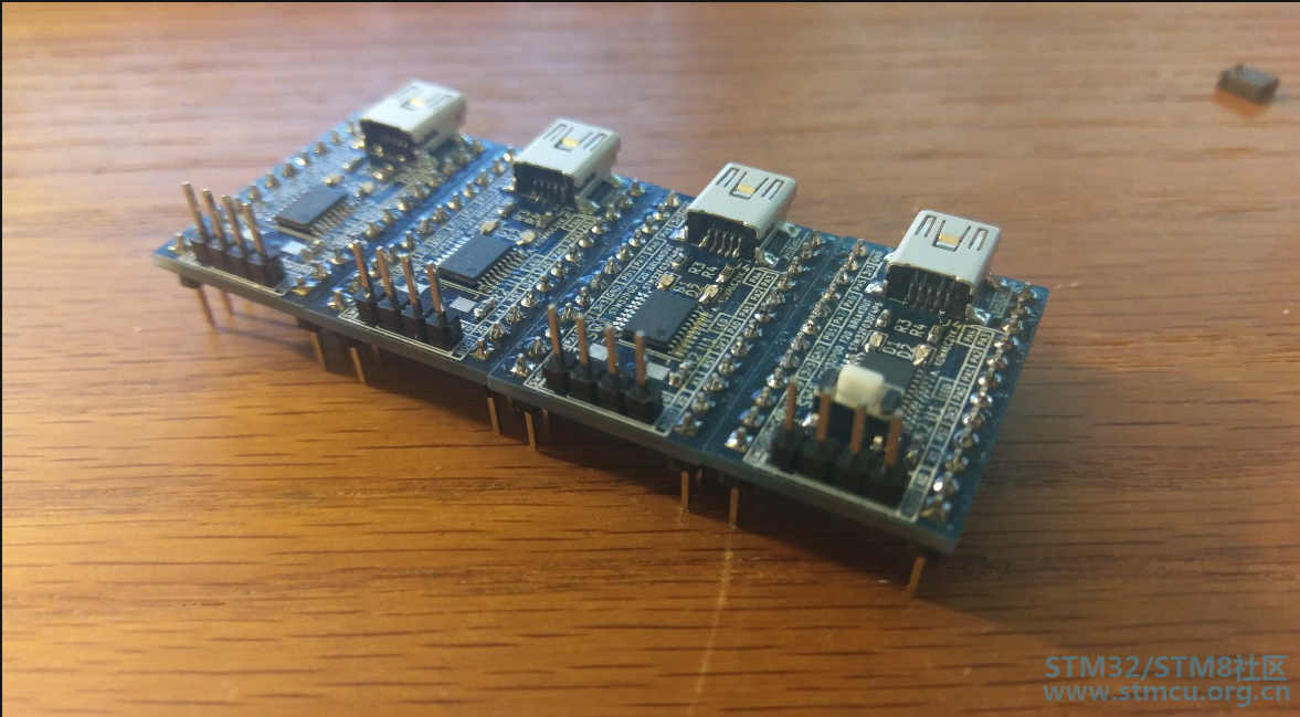

几乎和开发板一样简单,但完全适合于breadboard或perfboard项目。最初的灵感来源于F103C8T6的“蓝色药丸”外形,但缩小了尺寸,使用20针TSSOP包装。您可以通过电源插脚或USB连接器提供电源,并使用SWD调试头进行编程。配有重置按钮、电源和用户指示灯。完全开放源码,让您自由制作自己的DIY!(未来的版本可能最终会出现在Tindie上)
2 a: d3 F/ l8 u) n% Q& u$ n3 S3 Q. v4 ]- s: D& Q
下一版本需要解决的问题列表:9 [$ m2 |/ F3 y' `% \
1。花费更多的钱来获得内置USB的版本5 p* M% V+ Q! R) ]
2。添加外部水晶选项(当前没有)
6 }- `1 |; f+ d; k8 r- A. Q3。添加一个不需要焊接的RTC包(目前使用谐振器)0 x4 X) p9 z% `- C- M  ]/ b
" F8 @" @/ ~3 @" M8 n" M( b  C
…但它确实有效,所以我稍后再讨论这些问题;)
+ C- y7 e1 p: D& v! H: r' }. V注意:原来我在SWCLK和SWDIO上切换了丝绸,所以在编程时您需要切换这些电线。在修订版2上修复这个问题
" ?1 @) b5 H1 [4 V% b4 R; [" n1 [! z1 S; {
