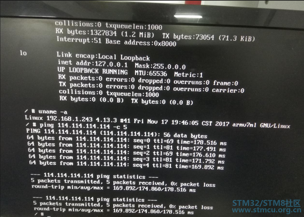

相册:主线Linux内核可以在没有MMU的情况下生存,并且从内核4.2开始就被移植到STM32。让我们从头开始制作一台STM32计算机!4 S( E6 ?/ S' p0 i' k: B" k

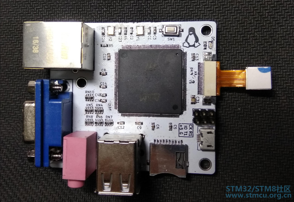

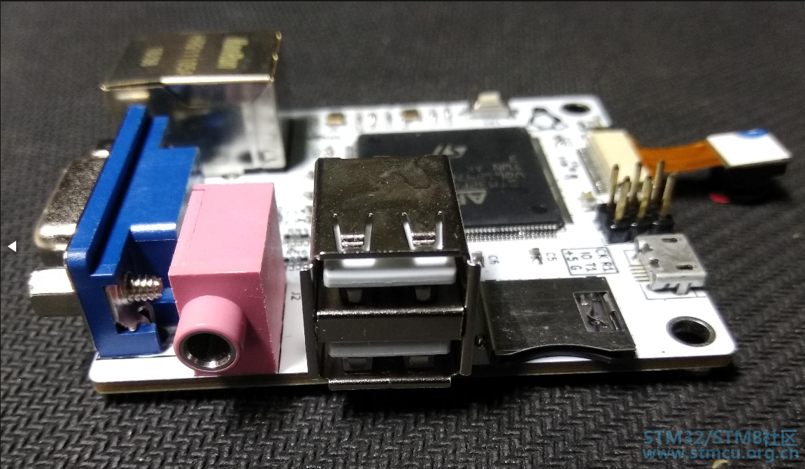

描述:

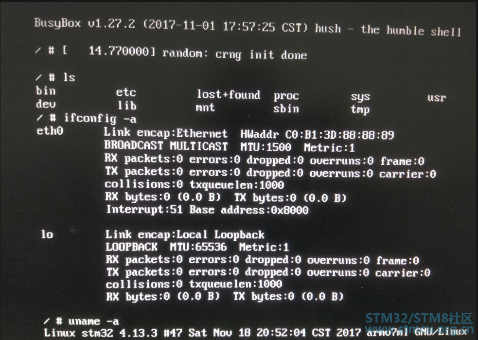

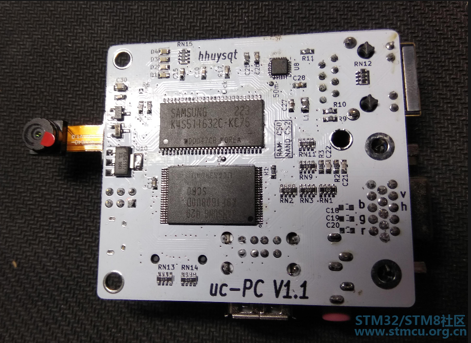

) N  h$ Z8 \. z6 D: F5 Muc pc是micro-controller-pc的缩写,它基于stm32f429iit6,运行的是主线linux 4.13.3,带有vga显示端口、usb等,就像一台计算机。
+ l3 T# b2 Z' P& D
" w# f3 g, i' Q3 u7 ^+ K
! |5 Z/ I$ z% w: q# R; X5 N. _8 g细节:

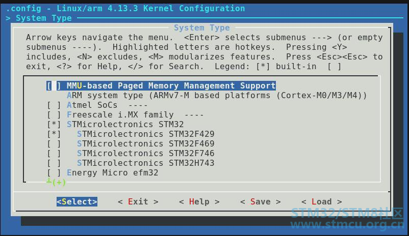

! c/ Y9 p1 V1 Luclinux不再活跃。
* Q1 m6 W: U) i: J9 n' m; ~/ q, ]5 T4 A$ D/ I, t" e0 h! H
主线Linux内核有一个用于ARM的配置mmu,并被移植到armv7-m,带有stm32、efm32、lpc18xx的“defconfig”。尽管有一些限制,这些MCU可以运行与x86计算机相同的Linux内核!
' B9 S! v8 i2 r( `1 w; G+ R) E! A+ j; W3 `  [. ]
对于stm32f429,最令人兴奋的是几乎所有的外围设备现在都已经在主线内核中实现,例如usart、adc、dac、pinctrl、ltdc、dcmi、usb、mii/rmii、i2c,以及详细的devicetree绑定。stm32429-eval.dts和stm32f429i-disco.dts就是很好的例子。
7 `5 I' U" m# q

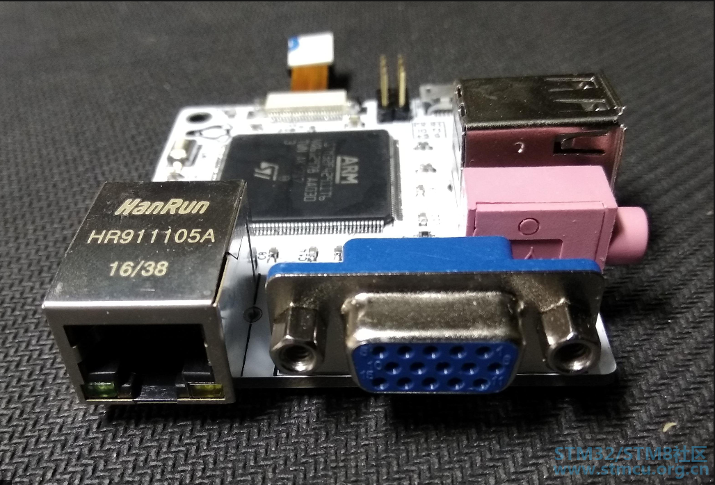

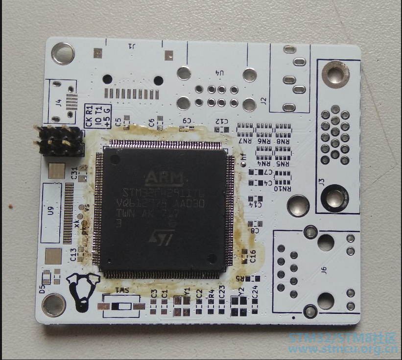

: a1 D% K- O  g! b# l; S) W所以我选择stm32f429iit6,一个足够容纳的Lqfp-176 SOC:
& R4 G, z% {( Q7 N
8 `+ C  X3 P) a$ e/ f
  • 64兆字节SDR SDRAM
  • 128MB SLC NAND闪存
  • 10/100M以太网
  • 640x480@60Hz VGA输出
  • 2个USB端口
  • 1 SD卡插槽

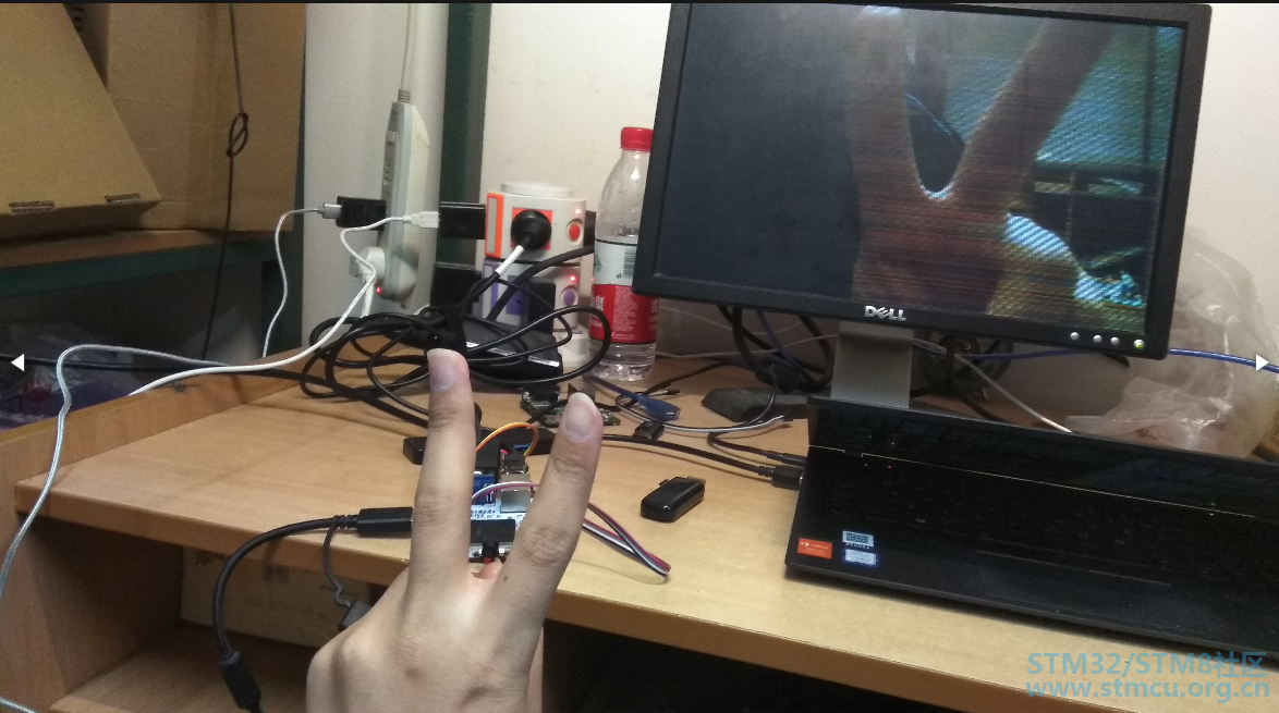

  • 1个摄像头(OV2640、OV7670等)
    ! E" t: U, ]5 s* Z% ]
+ Y  K1 V9 P6 |
6 ]/ a. z) C# X6 V& \只剩下几个别针了。+ O! |/ O8 R* Q
1 d0 Q- R/ ]' I+ W- G3 j

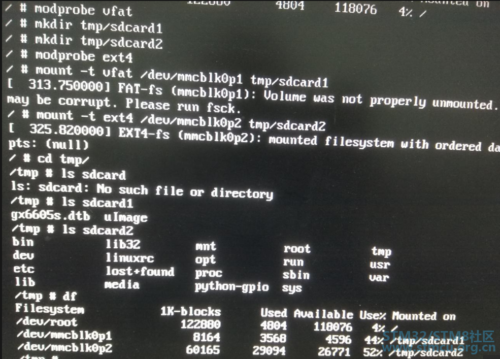

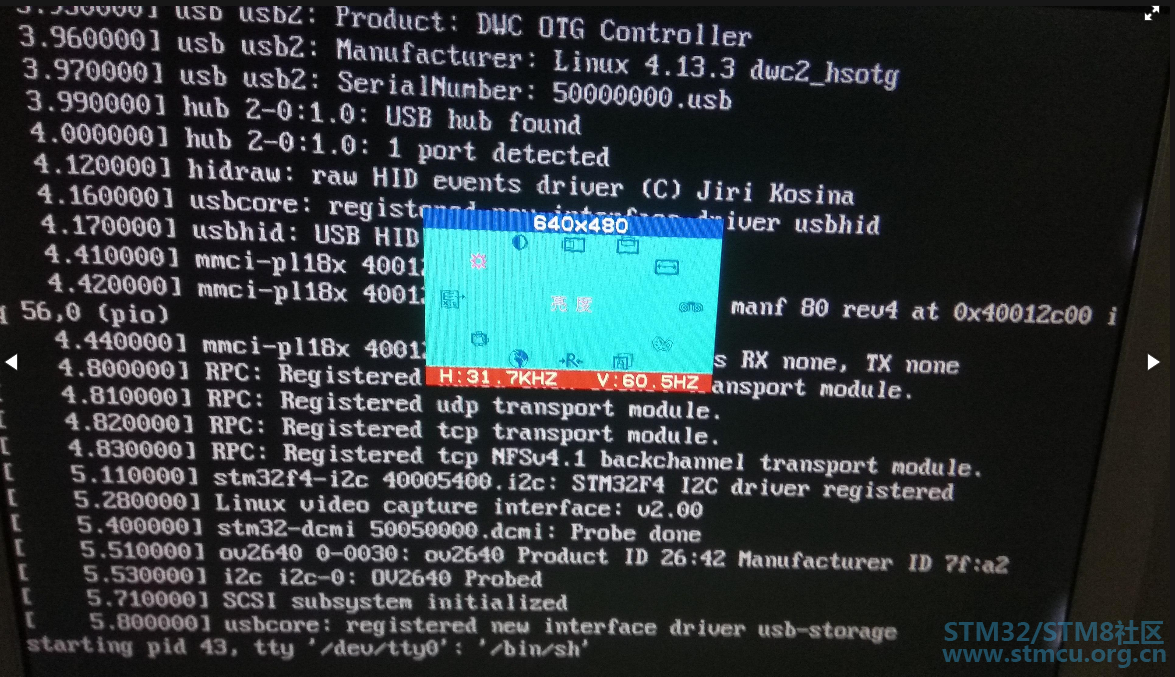

在内核4.13.3中,所有相关的驱动程序都已启用并修复了错误。内核比2MB稍小一点,以便在其内部闪存中XIP,带有诸如usart、yaffs、framebuffer等核心驱动程序。其他驱动程序(如usb)被制成模块,存储在NAND闪存中。
8 s5 B3 H* e; y
+ ^4 m6 C' a1 t# _只需插入一个VGA显示器和一个USB键盘,就可以享受BusyBox命令。, Z, u6 U0 ~' P: A' {
7 T* |" @* a5 b5 N% m( q
5 P  w2 u' T! M7 M7 `: W  V1 E( K! Z9 @
  ]) f7 M3 J% T& P+ n7 F2 N4 U0 U7 \4 [$ e+ J, ]
7 }8 r' A* D4 R) @' ^4 h
' ~, e+ T7 R; r6 B7 s  D" _: H: X; k/ v4 k* P
4 n. l- M6 Y9 h1 r, a0 F
提示:
0 X0 ^& s0 r- A( G7 |* O9 E9 \# w
  • 目前没有硬件浮点支持。
  • USB不接受低速设备,因此您可能需要无线USB键盘。
  • 相机驱动程序太慢,可能会触发DMA下溢错误。
  • 网络尚未完成。UDHCPC不工作,获取IP地址的唯一方法是在内核命令行中写入它。它也没有DNS。
    - A7 R1 _) t6 T: P! r" b" W
5 e/ @7 ]0 q3 q  ~( e$ i* s3 O! E) {9 _' T
3 x& w6 E% h8 u* Z# ?5 [. I7 l0 M7 }4 t; z# j
原创:hhuysqt' ^" q* Q) X( q% |" p
出处:http://hackaday.io/project/60977-uc-pc-linux-computer-on-stm32
