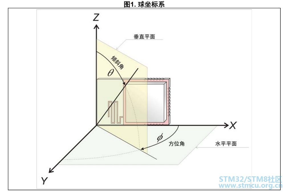

对于本文档,使用的是图 1所示的球坐标系。) ^$ V! |' d' i: I
# {! Z# s# {5 R# Z7 b
PCB模块垂直(X-Z平面)靠近坐标系原点。方位角从X轴到Y轴,倾斜角从Z轴到X-Y平面。
1 d2 o8 Q0 X0 o% X: ?# u  \5 t
有时,对于地理和导航系统,X轴称为“法线轴”,Y轴称为“东轴线”,Z轴称为“天顶轴”。

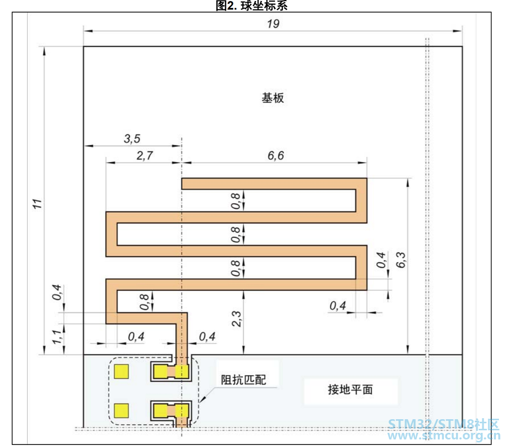

PCB天线包括所用PCB物料的电气参数,这对布局要求非常严格。建议使用尽可能类似图 2所示的布局。
* W& Y% M( Z1 B* |1 ~& L8 l

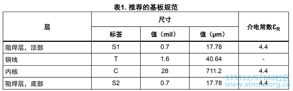

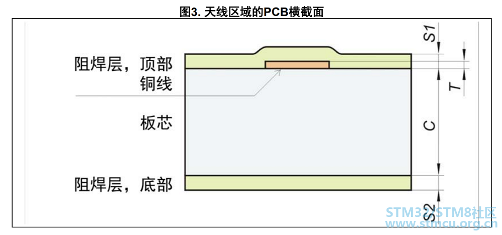

PCB天线的电气参数和性能也是由所使用的基板决定,尤其是板芯厚度与介电常数。
7 s. C- s4 N9 R' b6 z
图 3图示了PCB天线区域中基板的典型横截面
