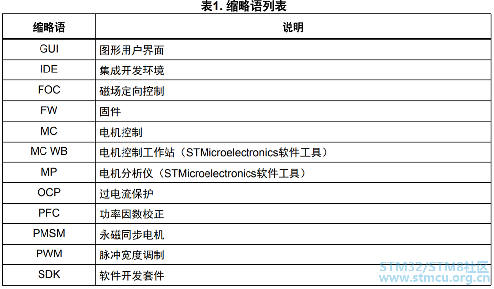

1.1 定义
) S7 h0 `5 ~7 f; O% D( q0 w: I6 e5 `7 D* Z
表 1给出了相关的缩略语,帮助您更好地理解本文档。* E6 i4 y1 t7 K2 o) H7 {

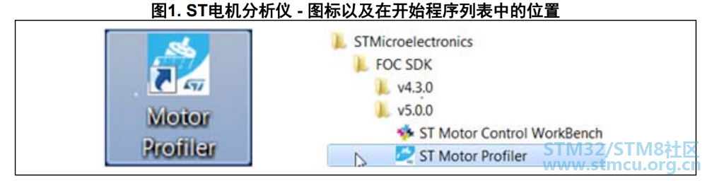

2.1 启动ST电机分析仪
% Y; y) d3 r$ V  V5 k
可通过以下方式启动ST MC工作站软件工具:
' f" m3 ^  G( y1 n6 |
• 点击其图标,或
' w5 C* y  W) g
• 直接从安装文件夹树运行
2 z! M$ T6 h* Q& K6 [" g

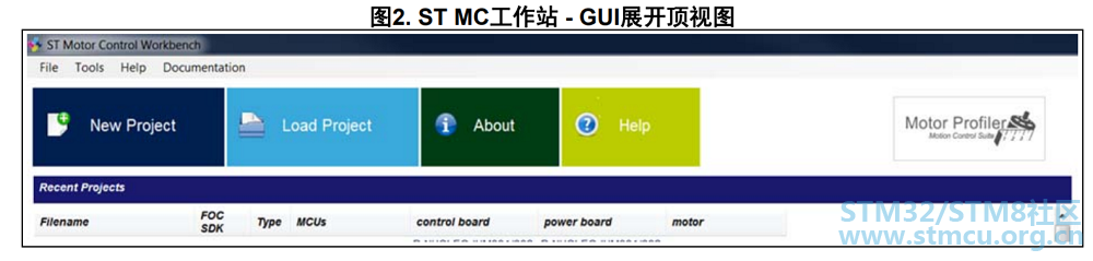

图 1介绍了启动ST MC工作站的两种方法。
6 i1 M, p3 z( g8 ]5 p* }2 s4 g5 ]
$ p( N3 D) C' g, @$ I+ F6 N
可通过以下方式打开ST电机分析仪:
  v; Q5 [$ S( n
• 如 图 2 所述,使用ST MC工作站GUI的专用按钮进行启用,或
* L; H8 D! O8 [2 S# Z
