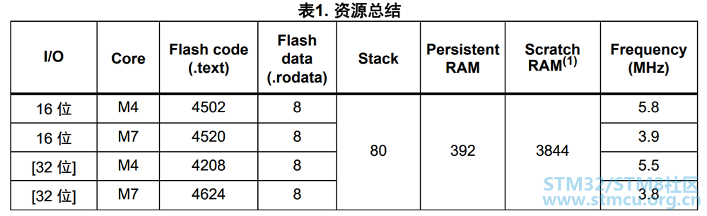

1.3 资源总结
# m& G: S% n* F. H" i4 j8 I
7 Z& s' T# d5 h) F. ^表 1包含模块对存储器和频率(MHz)的要求。 * t% M* \8 F9 |1 G3 m) {: U
; Y, H: z- I- a' @使用:IAR Embedded Workbench for ARM V7.40(IAR Embedded Workbench common componentsv7.2)测量板上的内存占用量。
