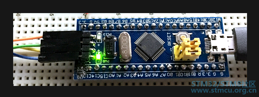

QQ浏览器截图20190317210931.png ! \7 f- |7 g9 s
2 M0 F0 b8 z* ?2 E  n, S7 v9 O描述:# N0 t. F3 N6 i# m! @
我意识到我是垂死的人群中的一员,他们只使用emacs作为IDE。我决定和SystemWorkbench一起生活一段时间。很多事情需要处理,我的笔记可能会帮助你。
