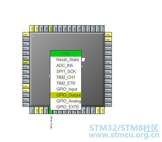

L010RB开发板驱动不了LD2
pbh 提问时间:2019-3-18 16:40 /
查了板子的手册,是PA5。然后利用SMT32CUBEMX 设置推挽输出,结果灯不亮。所以想问问在开发过程中还需要注意什么吗? 1552898373(1).jpg

五哥1 回答时间:2019-3-18 17:15:19
设置PA5这个IO口的电压为高。灯就亮了
七哥 回答时间:2019-3-18 17:24:37
SMT32CUBEMX生成的工程,可以设置上电后IO口的默认输出电平状态,设置与LED的极性正好一致的话,下载程序后重新上电,灯就会点亮。这是一方面。
另一方面,程序中你得写点灯的代码呀,在主函数main()后面有一段while(1),在里面添加点灯代码。
HAL_Delay(500);
HAL_GPIO_TogglePin(GPIOA, GPIO_PIN_5);
pbh 回答时间:2019-3-19 08:08:01
不行的 设置了。
pbh 回答时间:2019-3-19 08:08:23
toofree 发表于 2019-3-18 17:24
SMT32CUBEMX生成的工程,可以设置上电后IO口的默认输出电平状态,设置与LED的极性正好一致的话,下载程序后 ...
这个写了  没用。
pbh 回答时间:2019-3-19 08:11:48
今天过来上班,一插上板子灯就亮了,应该是烧录的时候没设置烧录完成后重启。
pbh 回答时间:2019-3-19 08:12:22
谢谢各位
