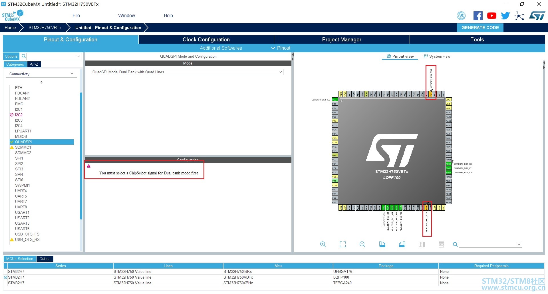

最新的bubemx中双qspi配置问题
Dandjinh 提问时间:2019-3-19 09:28 /
如图所示,这个ChipSelect在哪里设置?
赞 收藏 1 评论3 发布时间:2019-3-19 09:28
3个回答
七哥 回答时间:2019-3-21 10:42:52
这个真没找到解决办法。无论怎么选,中间下部就是不出现设置选项,只有这个提示。
不排除是STM32CubeMX的BUG,给ST反应一下,等等看能不能解决。
参与人数 1蝴蝶豆 +2 收起 理由
STMCU + 2
maxtch 回答时间:2019-3-21 10:52:43
或者说尝试一下不用 Cube 直接捅寄存器,应该也能达成目的。
参与人数 1蝴蝶豆 +2 收起 理由
STMCU + 2
Kevin_G 回答时间:2019-4-19 18:10:53
新版STM32CubeMX可以的
