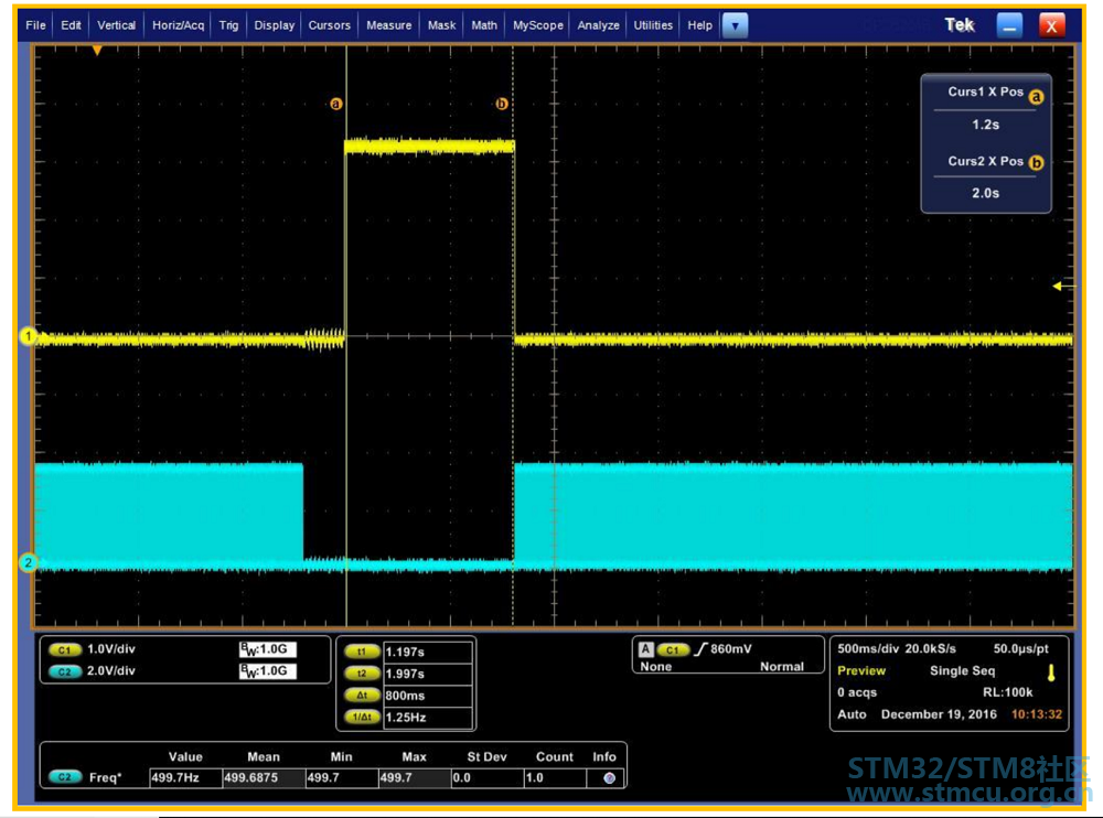

客户反馈在使用 STM32F412 的时候,擦除 sector 8~11 发现时间过长,从而导致意外触发IWDG 复位。
" a" n) s$ O: F: q& C0 H$ |4 L
" I& ~  t) @) W) N3 ^$ x2 问题分析 9 |8 t" _+ ]2 m/ b; p6 q5 y
) ~8 Z' j0 L0 {: O+ g$ g0 h# o) W+ O" \
2.1 问题详情
7 V$ T* C, ^) a# a( n0 D' P3 X! }. ?" ?' C, g: v+ Z" c( H% Z
通过与客户邮件和电话沟通,了解到客户主要是想使用内部 FLASH 暂时保存 IAP 升级时的程序数据,在 IAP 升级的过程中,需要首先擦除内部 FLASH 中一块足够大的空间,然后再写入升级数据。客户的工程中有使用到 IWDG,喂狗间隔大约 1.5S,客户的通过 SysTick 的方式计算出擦除 Sector8大约需要 2ms,因此认为若一次擦除 sector8~11 大约需要 8ms,于是在代码中一次性擦除 sector8~11后最后再来喂狗,但是,这样会触发 IWDG 复位,这个与预期不一致,固此产生疑问。' d1 M0 G4 c) L) X1 p

7 c; |: l; T6 N; z% z6 m2 [# j) h此外,同时在每个 SysTick 中断输出一个波形,用来检测 SysTick 是否正常# d$ [0 K# H$ ?( L' i
& p5 U) N) ~9 y2 j
void HAL_SYSTICK_Callback(void)
) e8 d4 ^" }9 ?0 V{+ d9 ^  P7 N; [
HAL_GPIO_TogglePin(GPIOA,GPIO_PIN_11);//用 PA11 来检测 SysTick 波形- P( K' S' w% ^/ L6 F
5 L1 h' {0 c' W' X8 [最终得出的波形如下:( m9 }0 s! m) K4 @; L2 ^
& B2 |. c6 `  c. c( ^" Y
' X4 S$ T6 c4 I$ s! @0 Y; D
