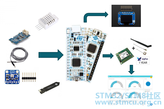

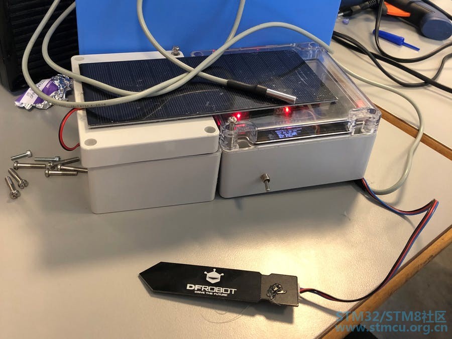

介绍
我们是PolytechSorbonne的3名工程专业的学生,​​专门从事电子和计算机科学。我们的项目是帮助其他学生的工作。我们必须收集很多不同的DATA,如地面和空气的温度,湿度......
问题:我们的项目需要低消耗,抗水和耐用,因为它意味着在山上野外
微控制器恢复传感器的数据,并在屏幕上实时显示信息。它还通过SigFox天线将这些数据发送到名为Ubidots的在线服务器。
该系统完全自主:它由太阳能电池板充电的电池供电,每小时唤醒一次以收集和发送数据。

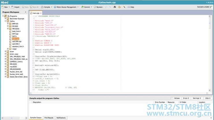

1)代码
为了开发我们的项目,我们使用了Mbed。这是一个在线编程软件。它的特殊之处在于它是一个协作平台,你可以找到很多由传感器支持的库。它易于使用。
  @& {& N2 h& d1 }1 x6 Z; [1 x
7 G0 p4 w# P* X( U8 h, r5 H8 C
为了消耗尽可能少的能量,我们在卡上使用了睡眠模式,这使得我们的盒子在等待时几乎没有任何消耗。我们决定每小时唤醒一次,以便在再次入睡之前收集并发送数据。
此外,允许盒子通过一个小开关使用它的液晶显示器,只有当人们在周围时,在野外时他们可以让盒子关闭它。

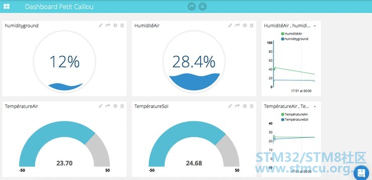

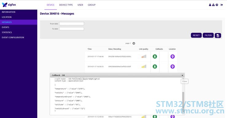

2)在线服务器
我们使用Sigfox技术,发送数据,然后通过回调,所有内容都以Json格式发送给ubidot Text。这项技术很有意思,因为它具有非常好的覆盖范围,完全符合我们的项目问题,例如从阿尔卑斯山发送数据。
. F4 W: s/ [) Y% v( _& n& I# A  h
, F5 V- B3 P$ m8 s
  `* |! j: Y5 O  G! k
所有数据都可以显示在仪表板上。然后可以在CSV文件中下载所有内容。为了使我们的数据更精确一点,每个变量在发送时被100倍除以ubidot 100,并获得浮动数据
: C( v% J# H) l) {

代码
* C3 `8 Y+ K8 D* p" `8 ?- G: n
// PROGRAMME PRINCIPALE
+ c0 p4 K, Y; a6 s3 \
#include "mbed.h"
#include "DHT.h"
#include "ssd1306.h"
#include "standard_font.h"
#include "bold_font.h"
#include "DS1820.h"
#include "BMP183.h"
//#include "MPU9250.h"
6 Z0 [7 i3 m- `2 D/ K' v
#define TIMERR 2
#define DEBUG 0
#define SLEEPTIME 3600
* v; A0 _- t8 Y7 O/ E5 Q
Serial sig(D1,D0);
Serial sig2(USBTX,USBRX);
. Q& H& Q. p7 B7 o& b1 R- m1 a! R3 T7 A, D
DigitalOut ChipSelectBaro(A3);
//SPI spi(SPI_MOSI, SPI_MISO, SPI_SCK)
SPI spi(D11, D12, D13);
" ]6 W: b7 w. {& Y: b
AnalogIn moisture(A0);
* }6 w/ r- S) w- X
DHT C1(A2,AM2302);
/ E$ E% x4 |% m9 C
DigitalOut myled(LED1);
" m: R6 {: o4 Z1 x  Q6 ~/ M# B
SSD1306 oled(D3 /* cs */, D6/* reset */, A5 /* dc */,
            A4 /* clock */, D2 /* data */);
" t" X5 n. u9 t8 m4 W
DS1820 probe(A1);
5 I- u, C4 {- p4 @/ _" t; j& A
int Dht22(void);
int Ds1820(void);
int Sen0193(void);
int Baro(BMP183 baro);
int InitBaro(BMP183 baro);
/ |# p" x) Q+ r- q9 w
float temp,hum,tempS;
float pres,alt;
float humS;
+ n- D. N& T& y& S* Y+ x5 `
int varReveil;
void callbackReveil (void){
   varReveil = 0;
Ticker flipper;
$ f0 i- N* Q$ h2 n: U0 B: s: z' p! ^! ?3 Z
int main()
    int test =0;
   // BMP183 baro(SPI_MOSI, SPI_MISO, SPI_SCK, D2);
   BMP183 baro(D11, D12, D13, A3);
   oled.initialise();
   oled.clear();
   oled.set_contrast(255); // max contrast
/ G4 f5 R& M6 X  J6 i0 c: J: Y
   oled.set_font(bold_font, 8);
   oled.printf("Petit Callou\r\n Des Alpes\r\n");
+ A1 k) Z& b8 v( J. e: Q8 `
   oled.set_font(standard_font, 6);
  // oled.printf("\r\n Test program\n");
    //oled.printf("******************\r\n");
   wait(1); // wait 1 second for device stable status
( @5 ^9 P& k+ ~: z9 S! N) Y
   oled.update();
3 A" Y9 ^6 A+ w9 F# I
   test = InitBaro(baro);
   baro.getCalibrationData();
* L1 Q/ W9 q" E5 }% N/ b
int i=0;
while(1){
     Dht22();
     Ds1820();
     Sen0193();
     if(test == 1);
           Baro(baro);
       oled.printf("\r\n****Petit Caillou****\r\n");
       oled.printf("Temp Air: %2.2fC \r\nSol: %2.2fC\r\n",temp,tempS);
       oled.printf("Hum Air: %2.2f/100 \r\nSol: %2.2f/100\r\n",hum,humS/10);
       oled.printf("Pres %2.2fPa \r\nAlt: %2.2fm\r\n", pres, alt);
       oled.update();
     temp = temp*100;
     hum = hum *100;
     tempS = tempS*100;
     humS = humS/10;
; {, b: f/ }, ?' L6 C
' N& C4 T1 S; h$ u  c# c
     sig.printf("AT$SF=");
     sig.printf("%04x%04x%04x%04x%04x%04x",(int)temp,(int)hum,(int)tempS,(int)pres,(int)alt,(int)humS);
     sig.printf("\r\n");
     sig2.printf("AT$SF=");
     sig2.printf("%04x%04x%04x%04x%04x%04x",(int)temp,(int)hum,(int)tempS,(int)pres,(int)alt,(int)humS);
     sig2.printf("\r\n");
      if(DEBUG == 1)
     oled.printf("Msg Envoye\n\r");
0 O# \' K. K, [: I: B4 \" f# F5 z: r
    i++;
    varReveil = 1;
    flipper.attach(&callbackReveil, SLEEPTIME);
     while(varReveil==1){
       sleep();
   flipper.detach();
    // wait(6);
6 ?8 v, R) e+ N& ]+ X1 `
int InitBaro(BMP183 baro){
   int status;
   int go = -1;
   status = baro.getID();
    if(status != 0x55) {
       go = -1;
       oled.printf("Communication to Barofailed...\n");
    }else {
       oled.printf("Baro OK!\n\r");
       go = 1;
    return go;
& Y/ n" N. d9 V$ ^! j
int Baro(BMP183 baro){
   baro.read();
   pres = baro.Pressure;
   alt = baro.Altitude;
    if(DEBUG == 1)
       oled.printf("\r\n*****BMP183****\r\n");
       oled.printf("Temp.: %f\r\n", baro.Temperature);
       oled.printf("Pres.: %f\r\n", pres);
       oled.printf("Alt.: %f\r\n", alt);
       oled.printf("***************\r\n");
       oled.update();
    return 0;
; U8 k, ~( Y! C9 W0 D
int Ds1820(void){
   probe.convertTemperature(true, DS1820::all_devices);         //Start temperature conversion, wait until ready
   tempS = probe.temperature();
    if(DEBUG == 1)
   oled.printf("\r\n*****Ds1820****\r\n");
   oled.printf("It is %3.1foC\r\n", tempS);
   oled.update();
   // wait(TIMERR);
    return 0;
& A* P4 X: u' s3 p$ ]8 c- g- o
int Dht22(void){
   // float temp,hum;
   C1.readData();
   hum = C1.ReadHumidity();
   temp = C1.ReadTemperature(CELCIUS);
     if(DEBUG == 1)
   oled.printf("\r\n******DHT22******\r\n");
   oled.printf("temp =  %6.2f C\r\n", temp);
   oled.printf("hum =  %6.2f%\r\n", hum);
   oled.printf("*****************\r\n");
   oled.update();
   // wait(TIMERR);
    return 0;
) S$ |5 e0 Q% `! `9 C
6 ?! R2 E$ B2 T, u
int Sen0193(void){
   float value = 0.0f,valuefin=0.0f;
   int valueint=0;
   value = moisture;
   valueint = moisture *100;
   valuefin = (78-valueint )* 100  / 40;
   humS=valuefin;
     if(DEBUG == 1)
   oled.printf("\r\n*****SEN0193****\r\n");
   oled.printf("hum du sol : %2.2f // :%2.2f/100\n", value,valuefin);
   oled.printf("\r\n*****************\r\n");
   oled.update();
   // wait(TIMERR);
    return 0;
8 z$ e/ ~$ ?- L  |2 {
