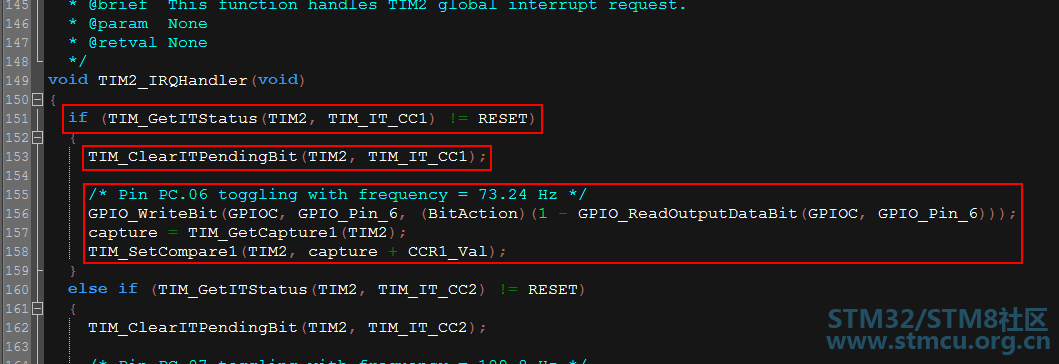

中断服务程序的正常执行套路:
1、先判断标志;2、在清标志;3、在干活
你可以在清标志后面,加一小点延时。

bucker 回答时间:2019-3-22 19:03:08
toofree 发表于 2019-3-22 11:04
中断服务程序的正常执行套路:
我也有这样的疑虑,就是担心清除表之后内核延迟,导致系统再次进入中断。
