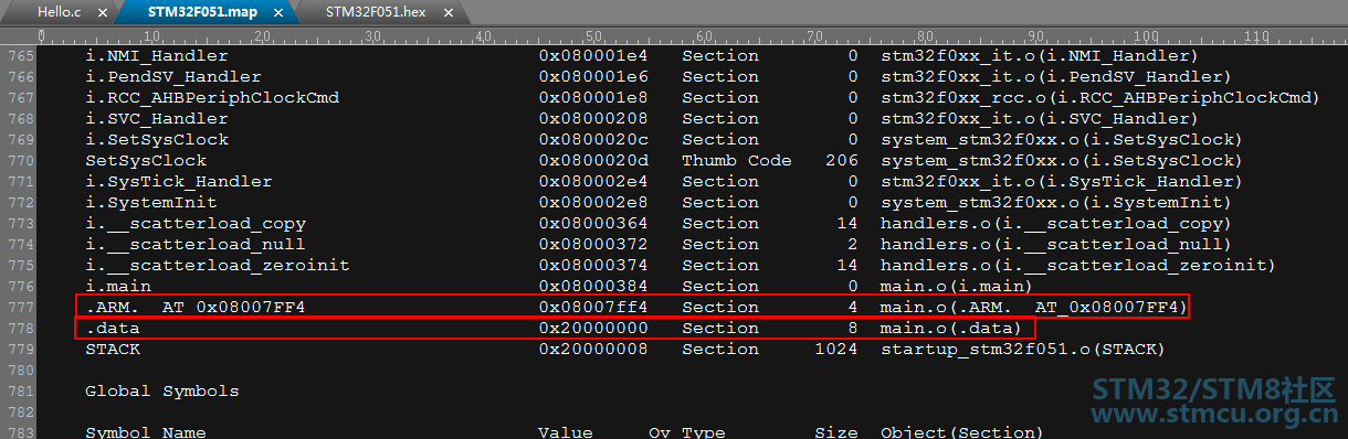

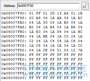

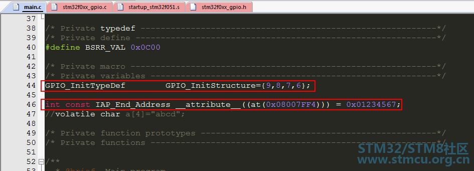

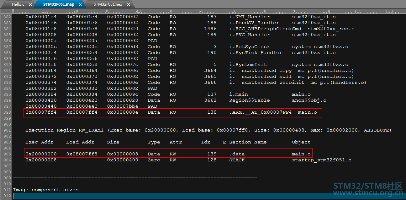

想請教一下,目前使用STM32F051K6T7,這顆有32K的Flash空間, 當我在程式裡面要增加一個Word值放在FLASH的0x7FFC的位置裡面,也就是FLASH最後面的位置 但是當我下下面的指令後 int const IAP_End_Address__attribute__((at(0x08007FFC))) = 0x01234567; 卻出現下面的ERROR Warning: L6969W: Changing AT Section.ARM.__AT_0x08007800 type from RW to RO in ER_IROM1. Error: L6406E: No space in executionregions with .ANY selector matching __dczerorl2.o(.text). Error: L6407E: Sections of aggregate size0x58 bytes could not fit into .ANY selector(s). 但是當我放在0x08007FA4則可以使用, 使用Debug下去看,從0x08007FD8位置也都沒有放任何值,都是0xFF
請問為什麼我的值沒辦法放在FLASH最後的位置呢? |
RW的数据会放在Flash的最后面。
那你得研究一下链接文件怎么修改,keil下对应的是.sct文件。
0x1234567应该是uint32_t 而非int呀
这个IAP_End_Address和__attribute_((at(0x08007ffc)))之间应该留一个空格才是;
赋值是否应该分2步:
uint32_t const IAP_End_Address __attribute_((at(0x08007ffc)));
IAP_End_Address = 0x1234567;

3.在賦值上若在main.c裡面是可以直接賦值的,如果把變數另外拉到 .h 做宣告,則需要兩段式賦值,這個部份我比較不了解為什麼,不過因為我需要值是直接寫在FLASH裡面的,讀的時候也是從FLASH裡面讀取,所以在宣告的時候就要一起賦值了,不然會因為FLASH的特性無法更改裡面的值,得整個Section Erase掉才可以重新改變Flash的值,且Eraseㄧ個Section目前至少須要0x1000的空間,所以需要這樣做。
4.然後我記得Const這個部分是寫在FLASH的,不會拉到RAM所以無法重新賦值給他,應該跟我第三項所說的一樣,FLASH有無法更改的特性,除非使用FLASH指令,但FLASH寫入只能由1改成0,若由0改成1還是得用Erase的功能才行。

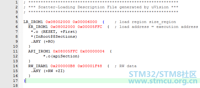

LR_IROM1 0x08000000 0x00004000 { ; load region size_region
ER_IROM1 0x08000000 0x00003400 { ; load address = execution address
*.o (RESET, +First)
*(InRoot$$Sections)
.ANY (+RO)
.ANY (+XO)
API_IROM1 0x08003400 0x00000C00 {
*.o(apiSection)
RW_IRAM1 0x20000000 0x00001000 { ; RW data
.ANY (+RW +ZI)
加上红色部分
然后再
const u16 __attribute__((section("apiSection"))) CmdLengthList[]={....

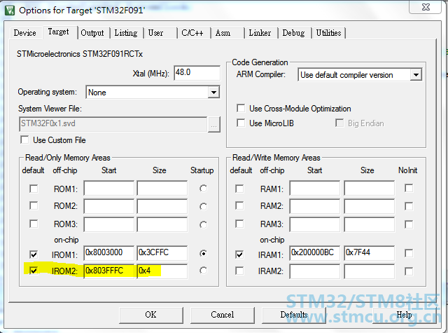

依照你的步驟設置完成後,發現他不會照著我要的位置放,這顆SIZE是0x40000,我要把值放在0x3FFFC裡面
int const IAP_End_Address __attribute__((section("apiSection"))) = 0x12345678;
或是
int const IAP_End_Address __attribute__((at(0x0803FFFC))) = 0x12345678;
都不是放在我需要的位置,後來我在這邊增加IROM2,才能把我要的值放在最後面
在把.SCT擋叫出來看
這邊我有先把User Memory Layout 勾勾取消,編輯後存檔,
但是怎麼樣就是無法放到0x083FFFC的位置,只能將IROM2打開分配另外ㄧ個空間才行
