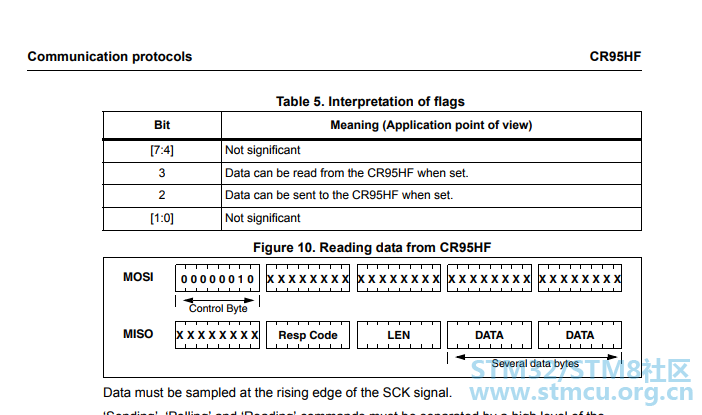

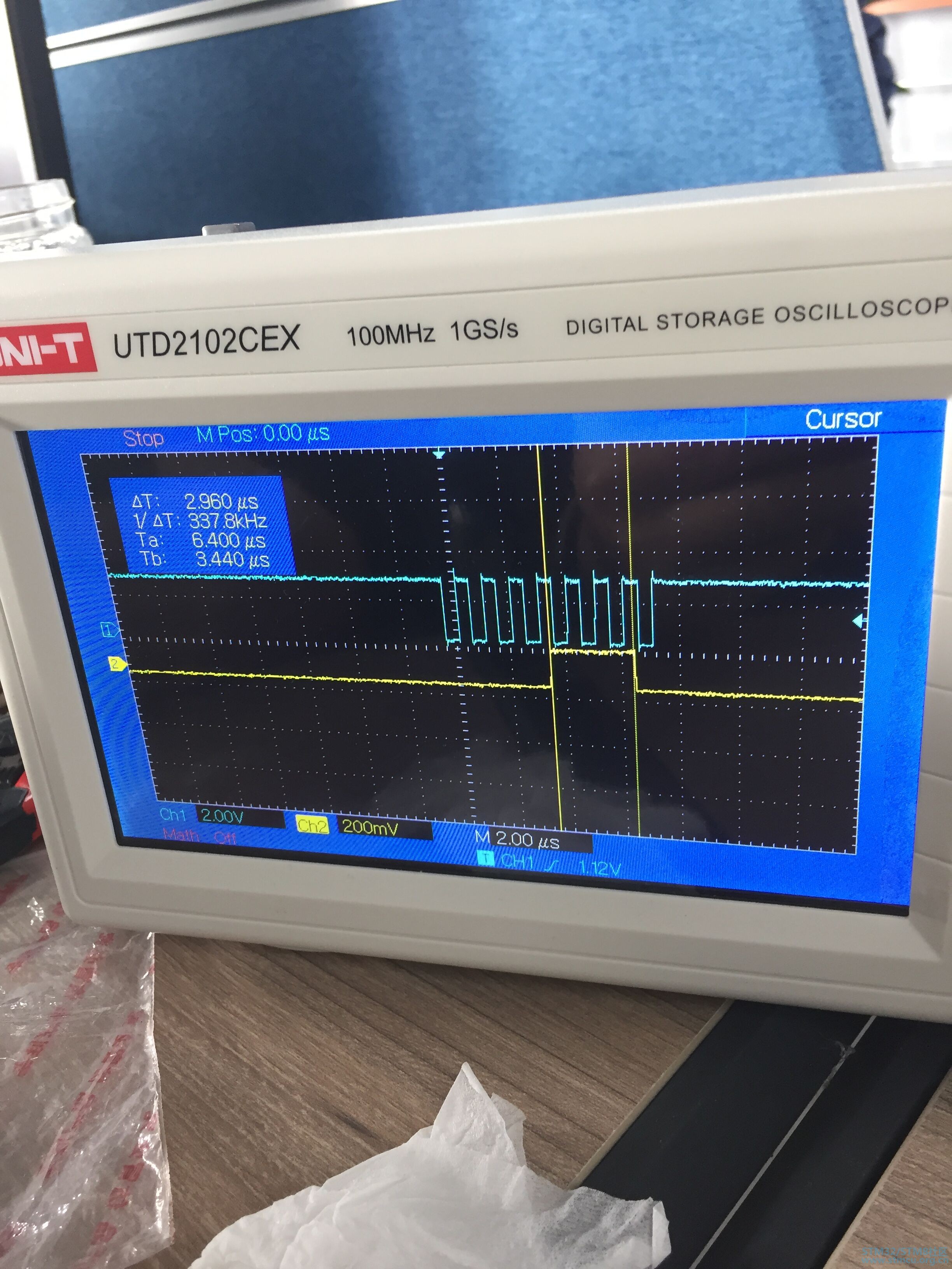

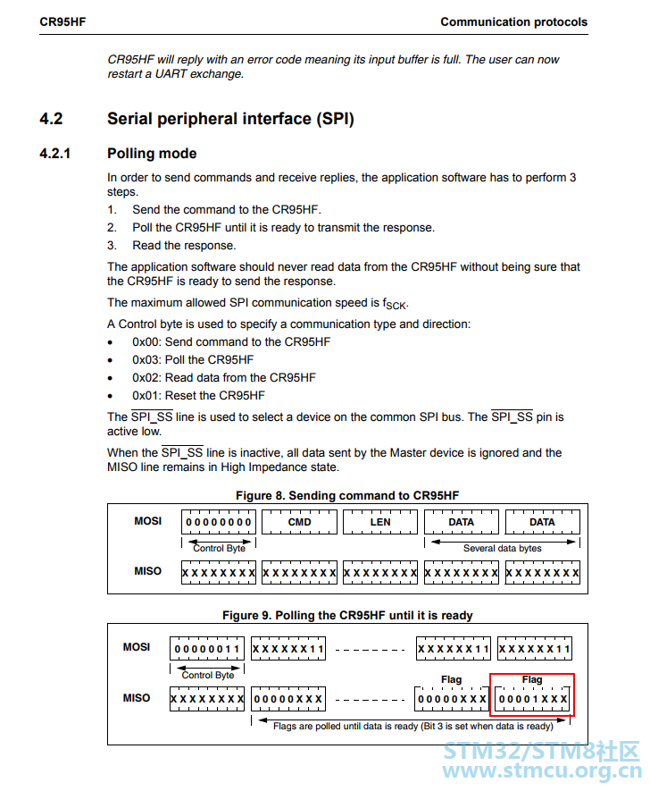

最近在做一个NFC的项目,但是,正在调试CR95HF这款芯片时,卡在了SPI通信这块,CR95HF的原官方库例程使用的CPU芯片是F1和F4系列的,我自己的项目中使用的CPU芯片是F0系列的,现在我的问题是使用CR95HF芯片执行初始化过程时,发送轮询polling命令,接收到的数据始终为0x00,由CR95HF的数据手册可知,发送轮询命令,回复的数据应该是0x08,才是正确数据。使用示波器检测波形,不断发送轮询命令时,MISO引脚(黄色),SCK引脚(白色)的波形图如下。SPI的通信部分代码我也粘贴在下面,求助大家帮我分析一下原因。

不明白楼主想说个什么?
如果示波器波形是MISO(主入从出)的话,数据明显是0x0E,那么这个是什么时候收到的?
你的代码不完整,波形也不完整。如果你的波形是下图最后一个字节的话,那么有什么不对的吗?

多谢大哥的回复,我找到原因了,是由于自己将MISO配置为了GPIO_MODE_INPUT(浮空输入模式),原来的CR95HF芯片库中是直接设置成上拉模式的,我将它设置成了GPIO_MODE_INPUT模式,就导致我MISO引脚不能正常接收到数据。(最终的原因是什么引起的,还不知道)
